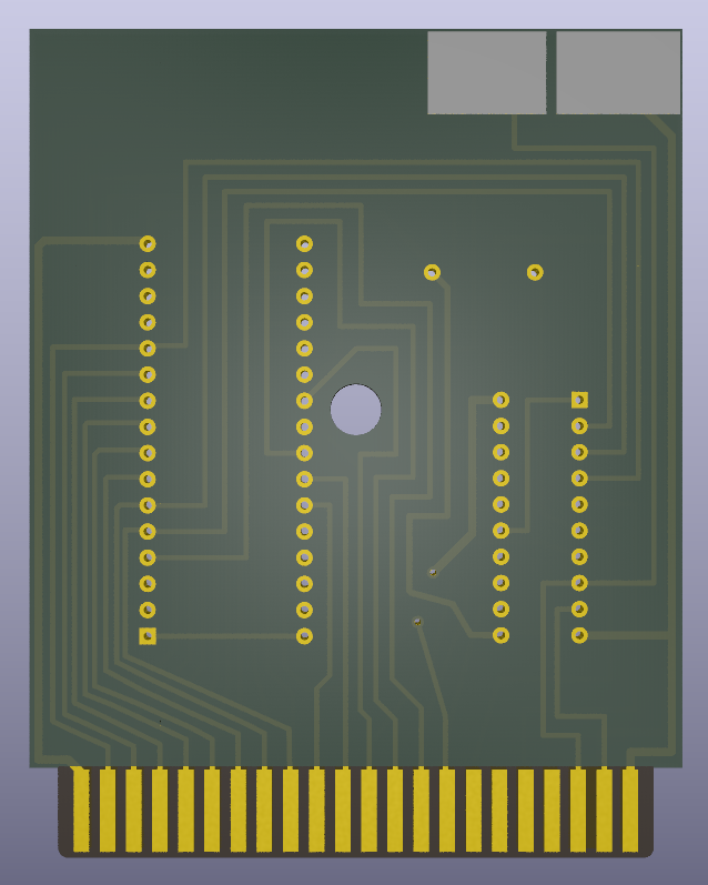

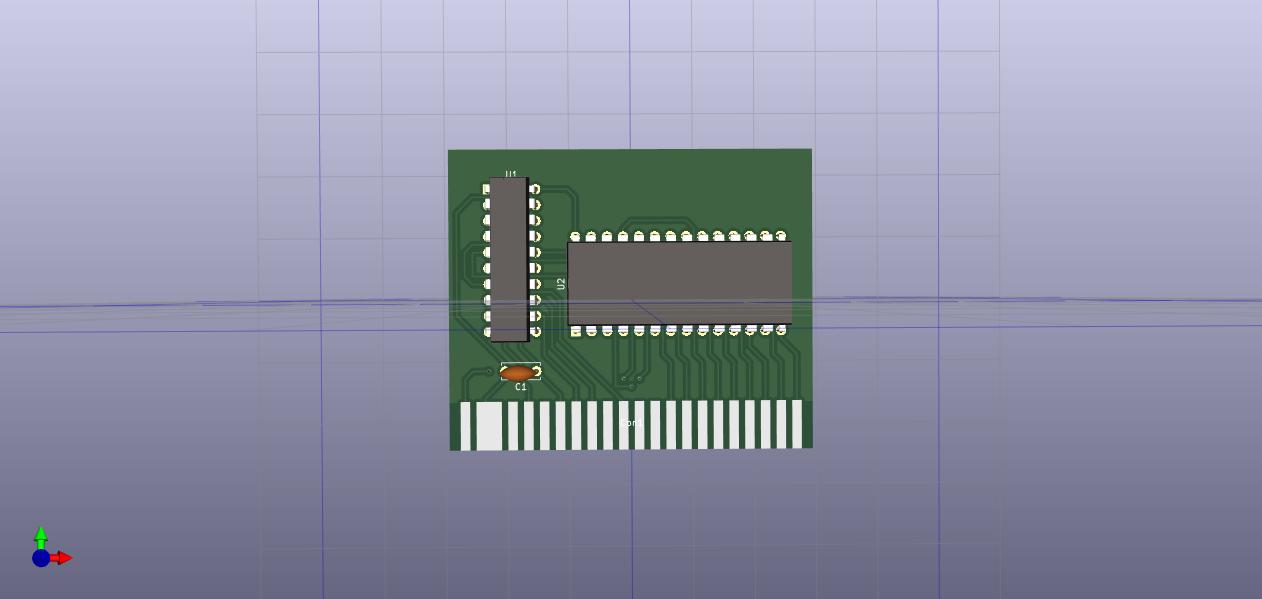

Zaprojektowałem PCB w nowym "ekonomicznym" rozmiarze jej wymiary to za KiCAD 58.42 mm x 48.26 mm odleglosć od krawędzi do srodka mikroswicha jest 14.4 mm. Laminat to jak podano wyżej 1.6 mm i ponad płytke wolna przestrzeń powinna mięć 12 mm aby można było zastosować podstawki pod układy.
Zastanawiam się czy nie zaprojekować jeszcze bufora dla portu drukarki na wypadek gdyby ktoś chciał podłączyć drukarkę.

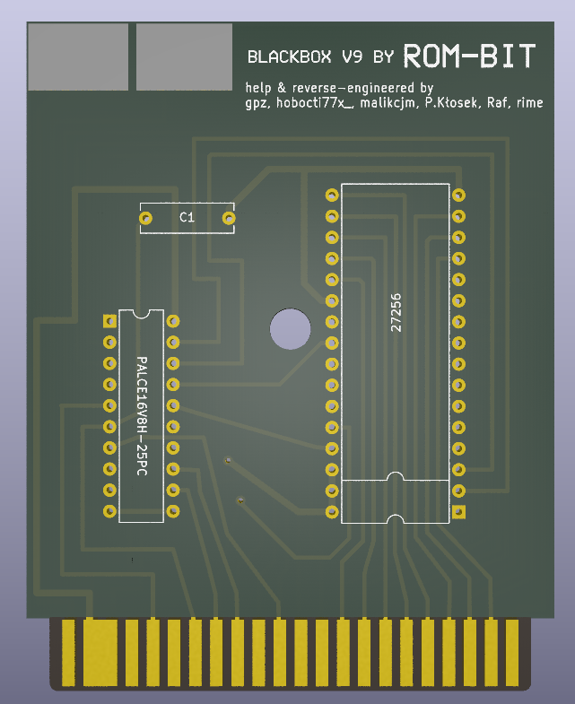

Hej, hobocti77x_ nie trać czasu na design płytki, czy obudowy, lepiej skupić się na prawidłowym, działającym wsadzie do GALa :-)
4 lata temu dostałem do naprawy BB9. Niestety okazało się, że padnięty był właśnie GAL, ale wykorzystałem sytuacje by za zgodą właściciela wylutować wszystko z płytki, zeskanować z obu stron, zrzucić EPROM, i wrzucić to do sieci a dokładniej na forum C64Power. Zacząłem też wtedy odtwarzać płytkę w Kicadzie, co nie było trudne, tym bardziej, ze bazowałem na innym projekcie - carcie Bis-Plus. Bis-Plus rekonstruowałem dla tej samej osoby od której był pożyczony padnięty BB9. Raf następnie podesłał dump kartridża Groepazowi oraz link do githuba malikcjm gdzie to on opracował wersję Vice 2 z obsługą BB9. Groepaz dzięki temu, wprowadził oficjalne wsparcie BB9 w nowych wersjach Vice oraz w narzędziach towarzyszących jak cartconv.
Odtworzenie BB9 w fizycznej formie byłoby świetnym zakończeniem tej historii, a jedynym brakującym elementem jest odpowiednio zaprogramowany GAL. Niestety nie posiadałem suwmiarki gdy miałem u siebie BB9, ale na podstawie moich skanów można odtworzyć PCB z dużą dokładnością. Tym bardziej że pewne wymiary po prostu nie mogą być niestandardowe, np. szerokość płytki bo ta musi wejść w obudowę KM20B lub podobną uniwersalną.
Dokończyłem zaczęty wcześniej projekt, załączam zrzuty ekranu. Osoby odpowiedzialne za pomoc, inżynierie wsteczną itd. wypisałem na płytce alfabetycznie.
Płytki zamawiam z PCBWay, jeszcze prawdopodobnie w tym miesiącu będę robić zamówienie dla innych projektów, więc mógłbym też dorzucić BB9 do koszyka :-) Chciałbym wspólnymi siłami dokończyć ten projekt, a gdy już będzie działać prototyp - cały projekt udostępnić na kanałach społecznościowych związanych z C64, lub/i githubie itp.
Czekam z niecierpliwością na efekty Twojej pracy z logiką dla GALa.

Ale GAL juz mam rozpracowany. Generalnie pod emulacja w WinCupl wszystko wydaje się że powinno dziłać. Czas na testy sprzętowe, do tego potrzebuje PCB więc je zaprojektowałem Zresztą moje PCB jest mniejsze ,więc i wyjdzie mi taniej testowanie.
Jak wszystko będzie sprawdzone to oczywiście udostępnie, więc i twoją płytkę będzie można wykorzystać. Mam zamiar cały projekt udostępnić ale najpierw chcę go sprawdzić sam w realu.
