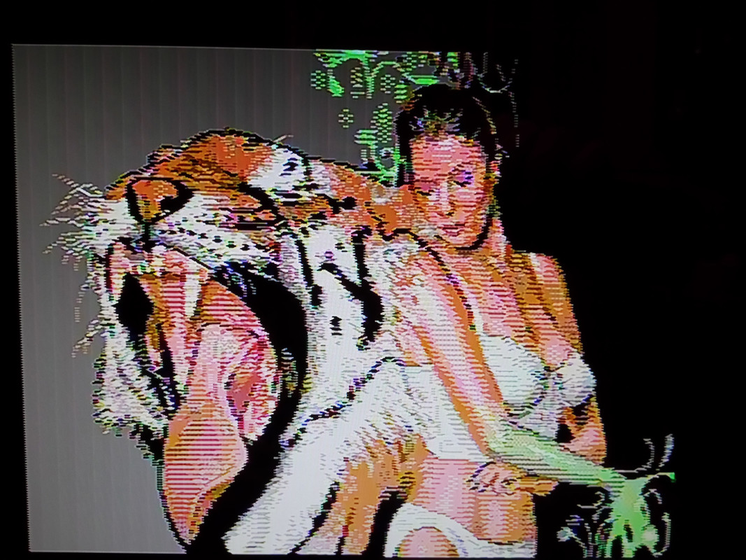

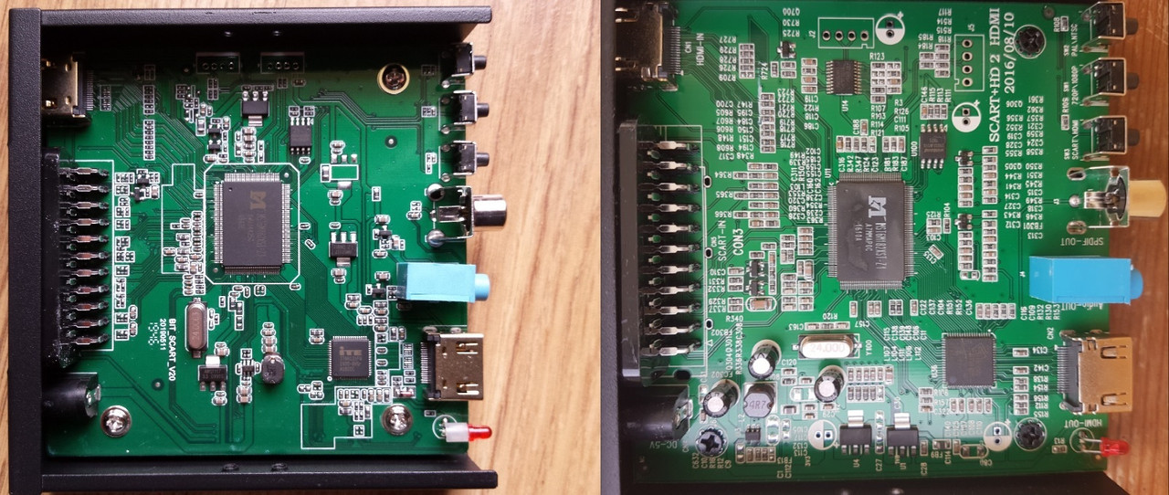

No i zważyłem. Chciałem kupić ten sam konwerter którego używa Steffan. Kupiłem konwerter w identycznym pudełku, ale zamiast Scart->HDMI, przyszedł HDMI->Scart. Tak więc niestety tego urządzenia nie porównam. Wykorzystałem monitor 17`, C64 z lumafixem. Wszystko szło sygnałem S-Video. Próbowałem także kompozyt ale efekty tak były mizerne, że kompletne go sobie odpuściłem.
Na pierwszy plan poszedł konwerter zachwalany przez Wegiego. U mnie niestety wypadł najsłabiej. Nie wiem, czy jest to wina odmiennych podzespołów. U Jana Bety https://www.youtube.com/watch?v=SK4p9B9Fit8 obraz wygląda o wiele lepiej. Tylko że u niego, tak jak u Wegiego widać układ z 2016 roku. Mój jest z 2019.
Przykłady:
Obraz FLI interlaced wychodzi statycznie, bez widocznego mrugania.

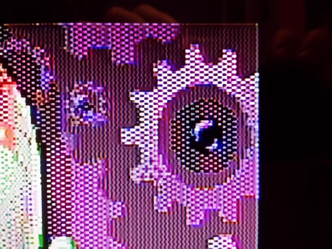

#62 Post autor: rebok »
Nagrywarka Panasonica:
Wyniki:
W trybie FLI Interlaced równierz obraz statyczny:

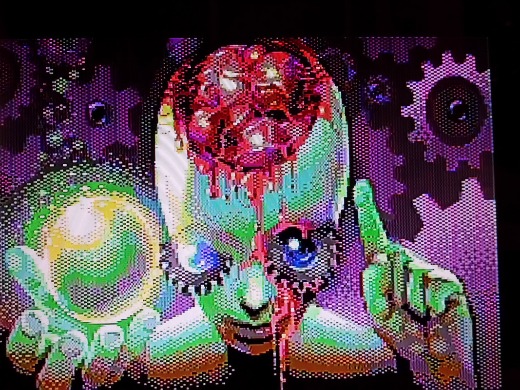

#63 Post autor: rebok »
No i obraz wzorowy z Framemeister XRGB-Mini :
Wyniki:
Fli interlaced wyświetlany prawidłowo (w miarę możliwości oczywiście:)). Zdjęcie tylko poglądowe:
Nagrałem film, aby uwiarygodnić odzwzorowanie:
https://youtu.be/_0uqkW8VKUg

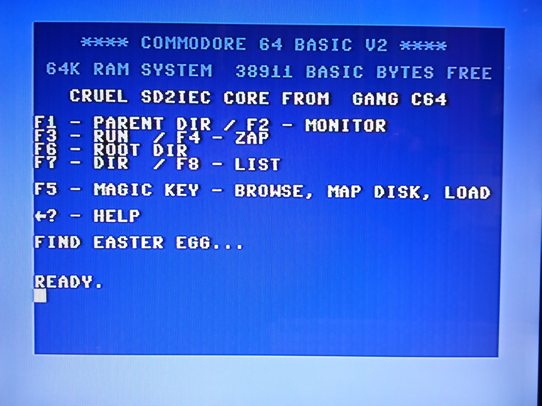

#70 Post autor: Steffan »
Właśnie odebrałem moje graberstwo. No i nie uwierzysz @Wegi.
DZIAŁĄ! Nie freezuje się, obraz jest, muzyczka przygrywa. Git!
Nie chciało żadnych sterowników. Samo poszukało w win7.
wegi pisze:
26 lis 2020, 11:26
Jeżeli ktoś wie, jakim programem ogarnąć to przechwytywanie obrazu, to proszę niech tutaj da znać.
Już wiem :) OBS sprawuje się idealnie. Możesz skalować przesuwać obracać i co tam jeszcze sobie wymyślisz. Ja używam 26.0.2 Dam jeszcze lumafixa i pewnie będzie lepiej.

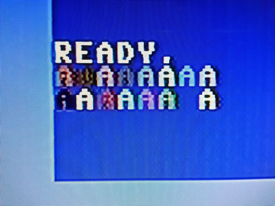

#79 Post autor: comankh »
taki piękny + z mojego 128 coś pluje dropami sygnału. z c64 działała ale oczu kąpiel.
pewnie jak poprzednio, obudowa ta sama flaki inne.
