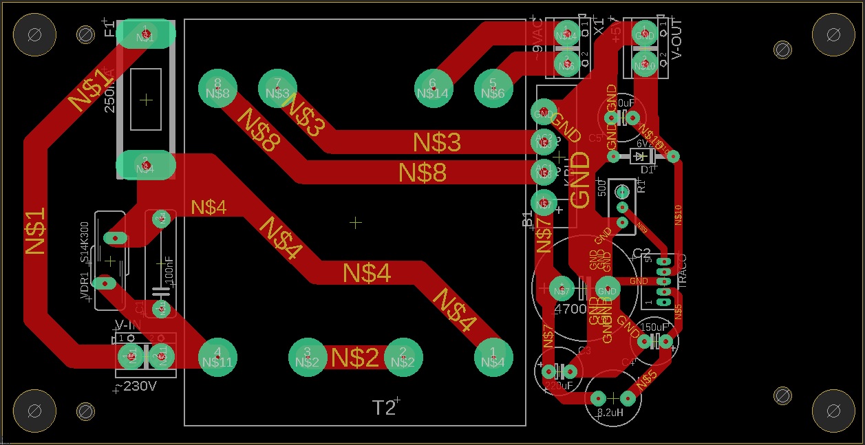

Więc dzisiaj będzie zasilacz Greisis'a wg projektu znalezionego na YouTube: https://youtu.be/oY6ycn7qmzo
Projekt zasilacza został oparty na 3 amperowej przetwornicy step-down DC/DC Traco Power 3-1250 o sprawności sięgającej 93%
Założenie jest takie że nowy zasilacz ma zastąpić dwa stare oryginalne liniowe zasilacze od C64 oraz Plus/4, z których jeden ma nietypowe kwadratowe gniazdo zasilania, a drugi "typowe" okrągłe DIN-7. Dlatego kable będą wymienne w zależności od zasilanego komputera.

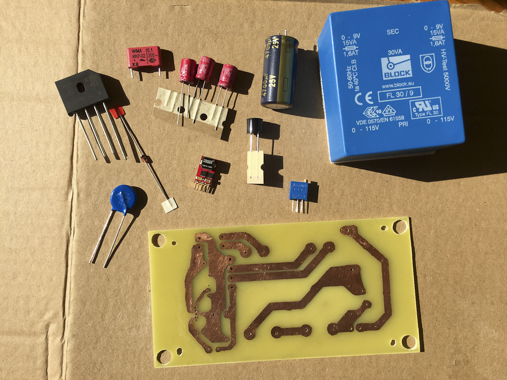

Na początek własny projekt płytki. Będzie pasowała do obudowy, a poza tym płytka jednostronna jest łatwiejsza do wykonania w warunkach amatorskich niż dwuwarstwowa. Jest też okazja do wywalenia z oryginalnego designu paru zbędnych komponentów oraz poprawienia paru błędów.

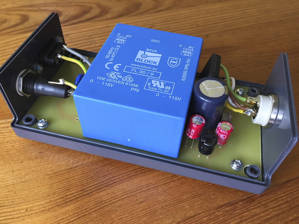

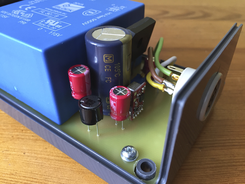

Przyszły zamówione części, no to robimy:

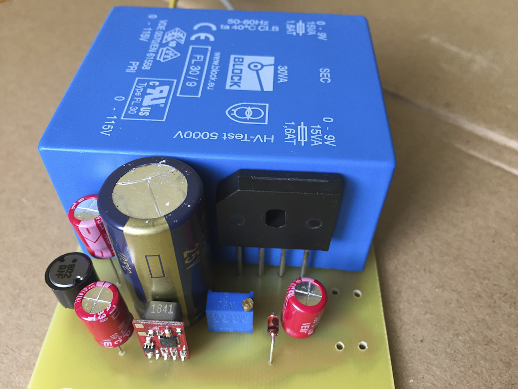

Montaż elementów mamy już za sobą:

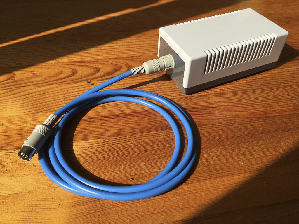

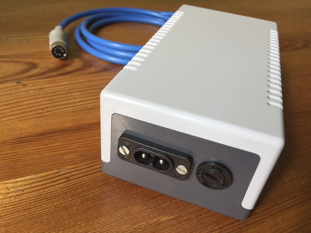

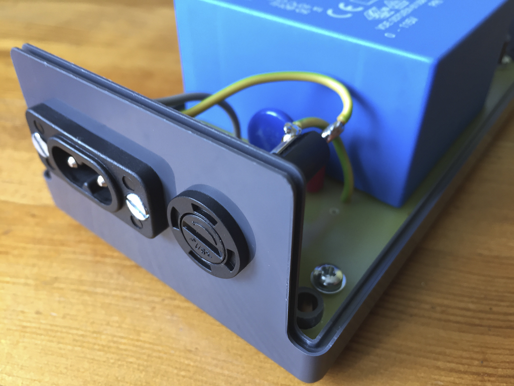

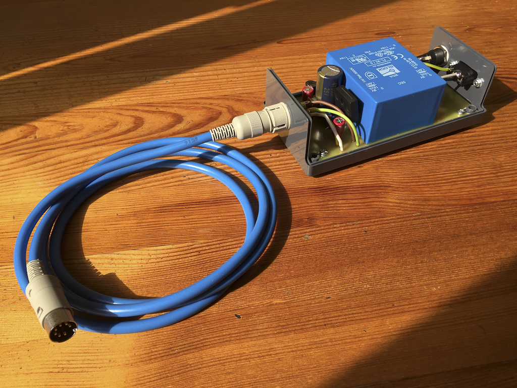

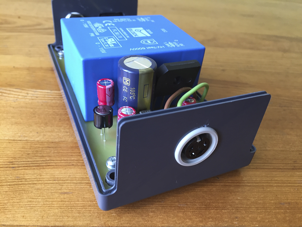

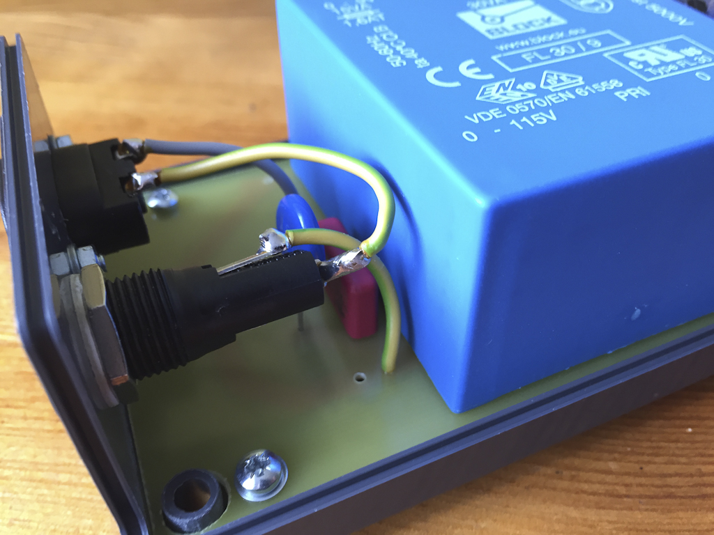

Pora na umieszczenie w obudowie:
Wnioski:
Doskonały zasilacz o praktycznie zerowej emisji ciepła. Przez ponad 5 godzin chodził non-stop z podłączonym C64 i nic - żadnej temperatury. Z powodzeniem nadaje się do C64 i Plus/4, a po zmianie transformatora na mocniejszy (45 - 50 VA) będzie pasował również do C128.
