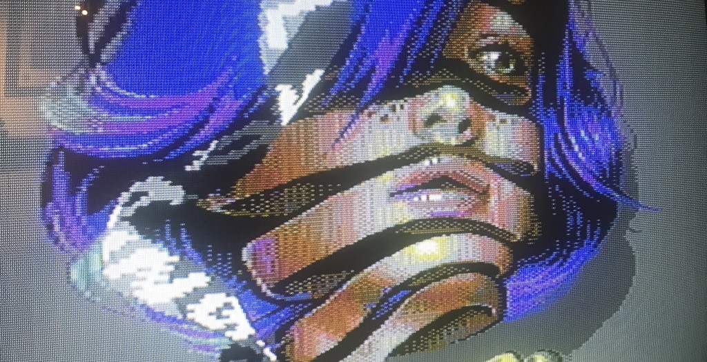

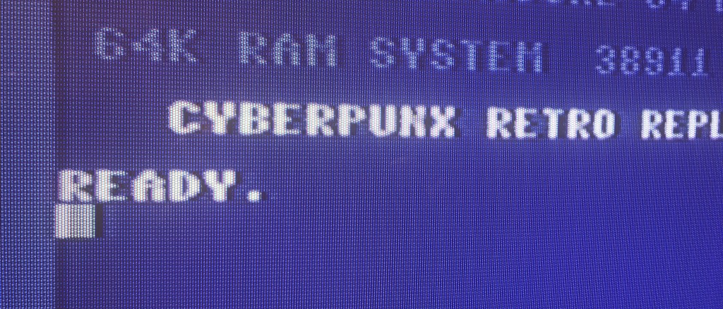

No i zważyłem. Chciałem kupić ten sam konwerter którego używa Steffan. Kupiłem konwerter w identycznym pudełku, ale zamiast Scart->HDMI, przyszedł HDMI->Scart. Tak więc niestety tego urządzenia nie porównam. Wykorzystałem monitor 17`, C64 z lumafixem. Wszystko szło sygnałem S-Video. Próbowałem także kompozyt ale efekty tak były mizerne, że kompletne go sobie odpuściłem.
Na pierwszy plan poszedł konwerter zachwalany przez Wegiego. U mnie niestety wypadł najsłabiej. Nie wiem, czy jest to wina odmiennych podzespołów. U Jana Bety https://www.youtube.com/watch?v=SK4p9B9Fit8 obraz wygląda o wiele lepiej. Tylko że u niego, tak jak u Wegiego widać układ z 2016 roku. Mój jest z 2019.
Przykłady:
Obraz FLI interlaced wychodzi statycznie, bez widocznego mrugania.

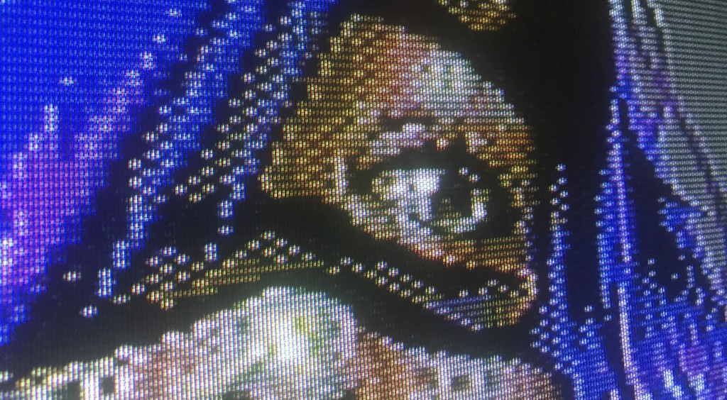

Nagrywarka Panasonica:
Wyniki:
W trybie FLI Interlaced równierz obraz statyczny:

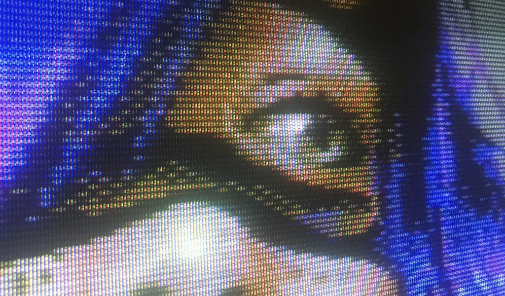

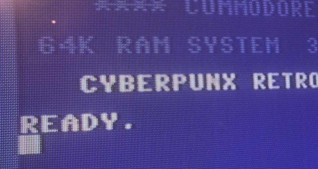

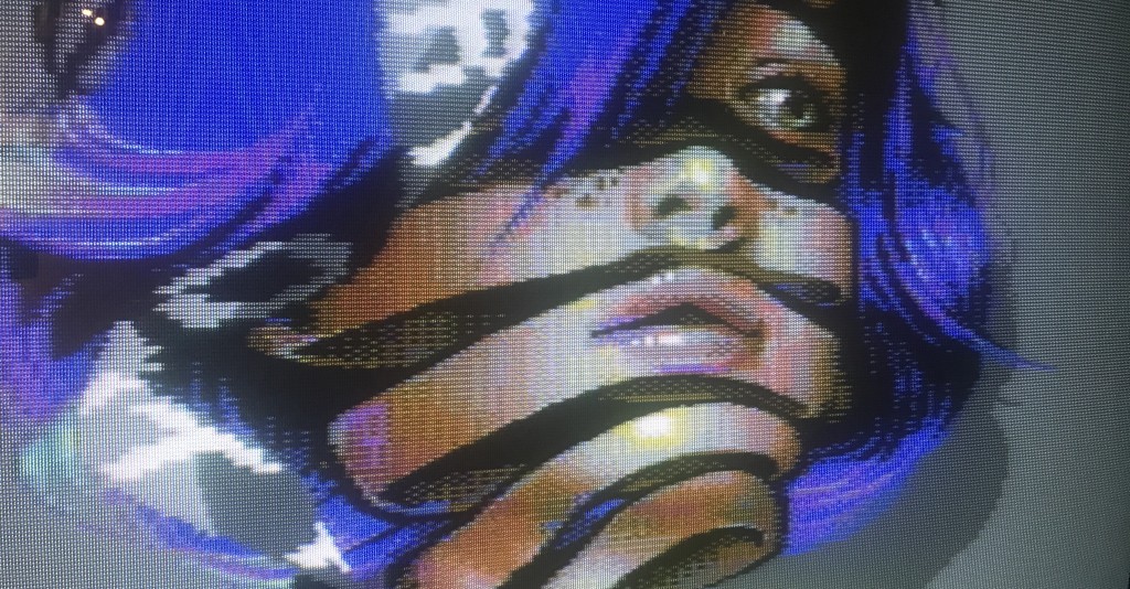

No i obraz wzorowy z Framemeister XRGB-Mini :
Wyniki:
Fli interlaced wyświetlany prawidłowo (w miarę możliwości oczywiście:)). Zdjęcie tylko poglądowe:
Nagrałem film, aby uwiarygodnić odzwzorowanie:

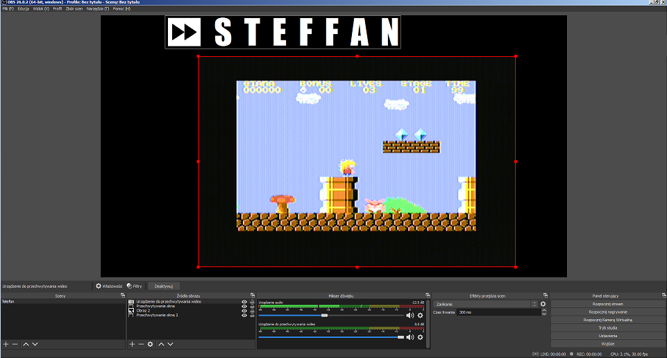

Właśnie odebrałem moje graberstwo. No i nie uwierzysz @Wegi.
DZIAŁĄ! Nie freezuje się, obraz jest, muzyczka przygrywa. Git!
Nie chciało żadnych sterowników. Samo poszukało w win7.
wegi pisze:
26 lis 2020, 11:26
Jeżeli ktoś wie, jakim programem ogarnąć to przechwytywanie obrazu, to proszę niech tutaj da znać.
Już wiem :) OBS sprawuje się idealnie. Możesz skalować przesuwać obracać i co tam jeszcze sobie wymyślisz. Ja używam 26.0.2 Dam jeszcze lumafixa i pewnie będzie lepiej.

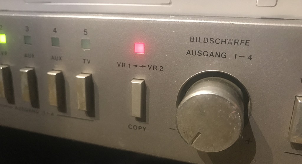

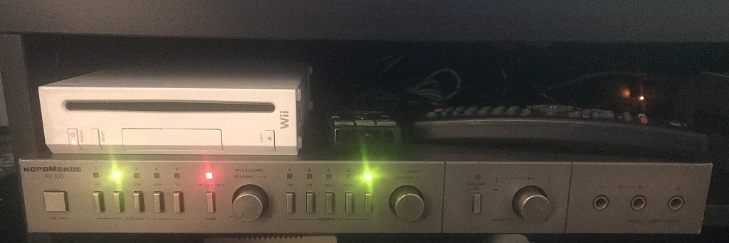

tv curtis 28", c128, niestety bez lumafixa z braku miejsca (wsadzony upgrade ramu vdc), podpięty przez bardzo gruzowy switcher nordmende (70zł a nie jakaś lotharkowa hydra) z fajnym ficzerem w postaci gały do wyostrzania/rozmywania.
dopóki nie pojawi się w normalnych piniondzach upscaler który robi to co na fotach to ja sobie będę palił tubę.

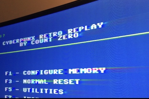

a jeszcze przypomniał mi się temat z któregoś z forów - gówniane konwertery oraz tanie małe lcd (bo ten temat mnie interesował) często nie łykają brudnego composite.
w poszukiwaniu ideału czasem pomaga rezystor na lumie (jesli jest wejscie svideo), z doswiadczen sygnal luma z c= zazwyczaj był za jasny. bez rezystora dewajsy zrywaly sync albo nie wyświetlały obrazu wcale.
remedium:
https://www.retrorgb.com/syncinscart.html

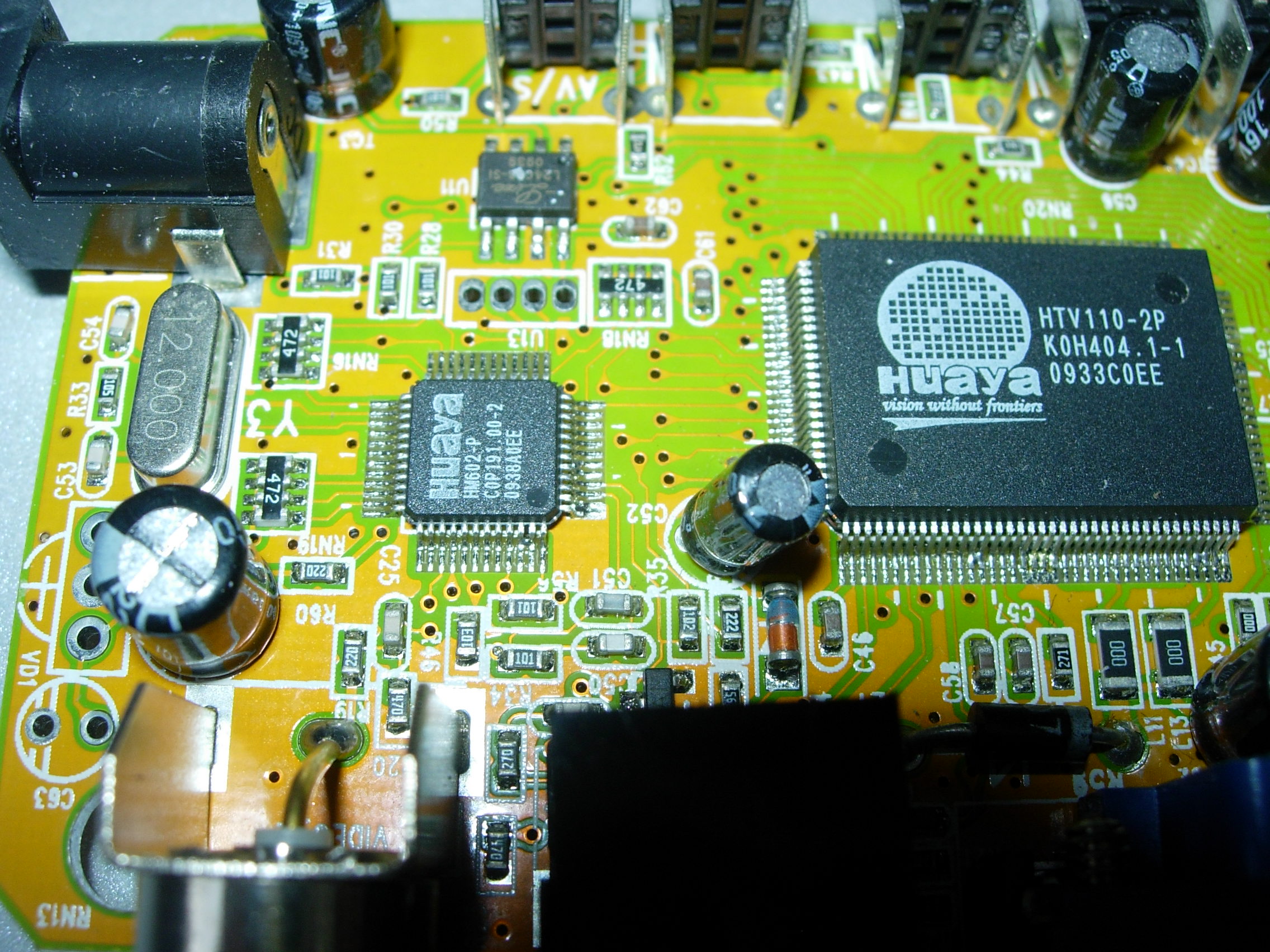

Re: Czym konwerujecie video C64 do HDMI/VGA?
#79 Post autor: comankh »

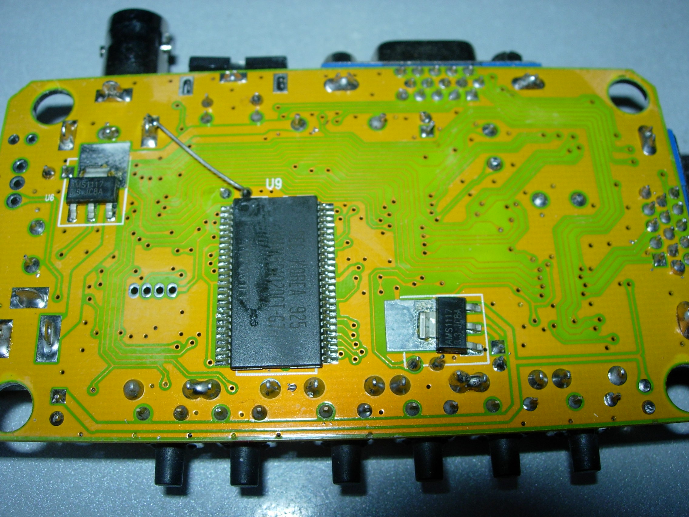

taki piękny + z mojego 128 coś pluje dropami sygnału. z c64 działała ale oczu kąpiel.
pewnie jak poprzednio, obudowa ta sama flaki inne.

#80 Post autor: wegi »
Temat ciągniemy i taki przypadek będzie - zobaczymy jaki skutek:
