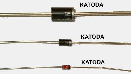

Zainspirowany przez Jana Betę i jego odcinki o "futureproofingu" C64 postanowiłem dolutować diodę transil jednokierunkową P6KE6.8A https://www.tme.eu/pl/details/p6ke6.8a- ... /p6ke6-8a/
Mam jedno pytanie, pewnie wyda się ono wam głupie. Jak w takich diodach ustalić gdzie jest katoda?
Znalazłem taki rysunek:Obrazek
Czy dobrze rozumiem, że katoda jest po tej stronie po której jest ten pasek na brzegu?

Tak Twój rysunek dobrze pokazuje.
