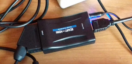

Korzystam z takiego urządzonka konwertującego RC do HDMI:
KONWERTER Audio/Video ADAPTER SYGNAŁU z AV do HDMI
https://allegro.pl/oferta/konwerter-aud ... d6604cf017
Jest w tym pewien sukces, bo da się zobaczyć kontury i że coś działa, natomiast jakość obrazu i jego stabilność są gorzej jak fatalne. Obraz szarpie i przekolorowuje piksele przez cały czas.
Jakie macie patenty, z czego korzystacie żeby mieć dobrej jakości obraz z C64 do HDMI ewentualnie VGA?

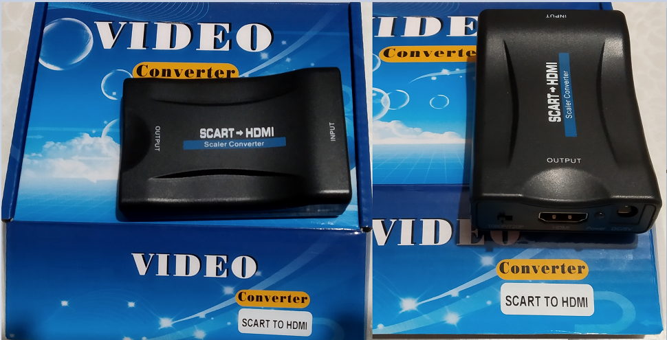

Potem kupowałem i testowałem. Stack-owe C64C bez lumafixa, na s-video. Przerobiłem ok 10 szt (na pewno z 5 różnych typów) do VGA, oraz do HDMI. Efekty marne, tak jak pisałem wcześniej. Ale przypomniałem sobie teraz, że jedyny działający, który udało mi się kupić to ten, a było to w maju i nawet zapomniałem, że go mam :)
Foto 2. Fota udostępniona na aucji z której kupiłem:
Tu nie było kupowania w ciemno, bo sprzedający zaznaczył, że sprzedaje: "KONWERTER SCART DO NA HDMI C64"
Konwersja scart na hdmi (pewnie, żę wolałbym s-video). Obraz jest spoko. Kosztowało to 45 pln. Jakość do ceny REWELACJA! Jak chcesz to dam Ci na prv namiary na sprzedawce, może ma tego więcej, albo chociaż wie gdzie to jeszcze kupić.
EDIT:
to jest normalnie do kupienia na allegro (taniej niż pisałem):
https://allegro.pl/oferta/adapter-konwe ... 8309379198
tylko pudełko jest inne :/ oby się tylko chińskie układy nie zmieniły
Re: Czym konwerujecie video C64 do HDMI/VGA?
#9 Post autor: wegi »
Mogę się mylić i udawać że wiem lepiej co jest u Ciebie na stole, ale scart to głównie svideo i jak kupujesz taki kabel to masz często przełącznik RC/svideo
I to chyba konwertuje svideo z eurozłącza (scart) do HDMI ?
Jesteś w stanie to sprawdzić czy do scarta leci RC czy svideo?
PS. A jak z proporcjami jest 3:4 ? Czy obraz jest rozciągnięty wszerz?

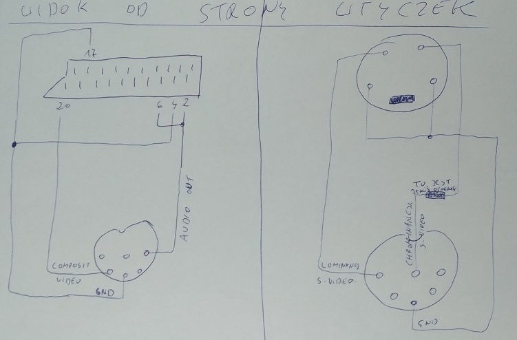

Napisze co wiem. Mam 2 kable:
a) komoda -> s-video + 2 rca fonia
b) komoda -> scart
Obydwa podłączałem do mojego tv (plazma dewoo). Obaraz przez kabel (a) jest lepszy niż przez kabel (b). Oba kable tego samego producenta (twórcy). Zresztą kiedy je kupowałem, otrzymałem informacje od niego, że przez s-video będzie lepszy obraz. Mam nadzieję, że jak ktoś w tym siedzi, to się zna. Ja mam wiedzę szczątkową na ten temat. Tylko testuje rozwiązania. Wiem, że z wtycznki scart można otrzymać s-video na pinach 19, 17, 15, 13.
Jak już tu sobie piszemy, to postanowiłem zbadać obydwa kable. Oto co ustaliłem:
Ten sygnał, teraz już wiadomo jaki (composit video) jest konwertowany przez pudełko które pokazałem wyżej. Kabel s-video ma inne wyprowadzenia z komody i dlatego obraz jest lepszy, i w nim musi być jakiś opornik na linii, bo miernik pokazał kontynuacje, ale rezystancja była większa. Więcej już ze mnie na ten temat nie wyciągniesz, taka moja wiedza na dzień dzisiejszy.

Z tego co tutaj Steffan rozrysowaeś, to masz w scarcie sygnał kompozytowy a nie S-Video.
Ale ja nie twierdziłem, że mam w scarcie s-video. Wręcz przeciwnie, pisałem że nie mam. Nie udało mi się znaleźć żadnego konwertera s-video -> vga lub hdmi. Wszystkie poległy.
