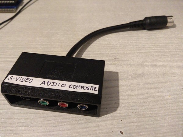

#18 Post autor: rime. »
Czyli sprawdzanie forum w środku nocy jednak ma jakiś sens ;-)

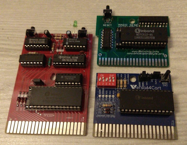

Co do nie zasłaniania modulatora to polecam prostą modyfikacje gadżetu który swego czasu był dołączany chyba do kart graficznych, wystarczy przelutować oryginalny wtyk mini din na DIN-8 i można uzyskać z takiego boxa wszystkie możliwe sygnały jakie są w porcie Video komputera: S-Video, kompozyt, audio wyj., audio wej. Załączyłem fote.
Potrzebujesz czegoś drukowanego?
Ojjj wiele by się przydało, bo za dużo mam tych płytek i projektów bez obudowy :D Ale najbardziej to przydałaby się obudowa do jednego z tych cartów, najlepiej do Magic Desk'a (zielona płytka na zdj.) bo trzymam na nim użytki do testowania komputerów i to z nim jest zawsze problem aby wysunąć go z portu. Mogę podesłać pliki gerber albo grafiki, wymiary itd.

#19 Post autor: Osfald »
Nie ma problemu.
Podeślij mi dokładne wymiary, najlepiej zebrane suwmiarką z rzeczywistego obiektu. Czasem wykonanie odbiega od dokumentacji
na tyle, że wydrukowana obudowa nie będzie pasować. Mogę zaprojektować obudowę na podstawie dokumentacji ale musisz wtedy liczyć się z tym, że coś będziesz musiał ręcznie podłubać aby ją dopasować. Potrzebuje dokładnych wymiarów z uwzględnieniem przycisku reset (popychacz tego przycisku wymaga dobrania długości), rozmieszczenia i wysokości scalaków (w podstawkach), grubości płytki, odległości i średnicy otworu montażowego. Jeśli jest jakaś elektronika na dolnej warstwie to także muszę o niej wiedzieć.
Kolory czy napisy na obudowie do uzgodnienia.
Możesz także przesłać do mnie, na paczkomat, tego MagicDeska, sam go obmierzę i zaprojektuję pod niego obudowę, a zwrotnie odeślę Ci komplet. Tylko niestety koszt przesyłki x2...
Na priv wysyłam Ci swój mail. Prześlij dokumentację, a najlepiej, jak pisałem, szkic wymiarami zdjętymi suwmiarką z rzeczywistego obiektu.

#20 Post autor: Osfald »
Dzięki owocnej współpracy z rime powstała kolejna obudowa do carta, tym razem dedykowana ściśle do płytki MagicDesk-a od 8bitchip.info:
Bazowałem na MicroLUCv2 ale problematyczna okazała się wysokość scalaka w podstawce (9,5mm) więc obudowa została przemodelowana - podniesiona i pocieniona.
Dodałem także odpowiednie mocowanie płytki wynikające z jej kształtu.
Podobnie popychacz przycisku reset wymagał indywidualnego podejścia.
Na szczęście nie musiałem projektować żadnych garbów, a całość pięknie mieści się w porcie C64.
