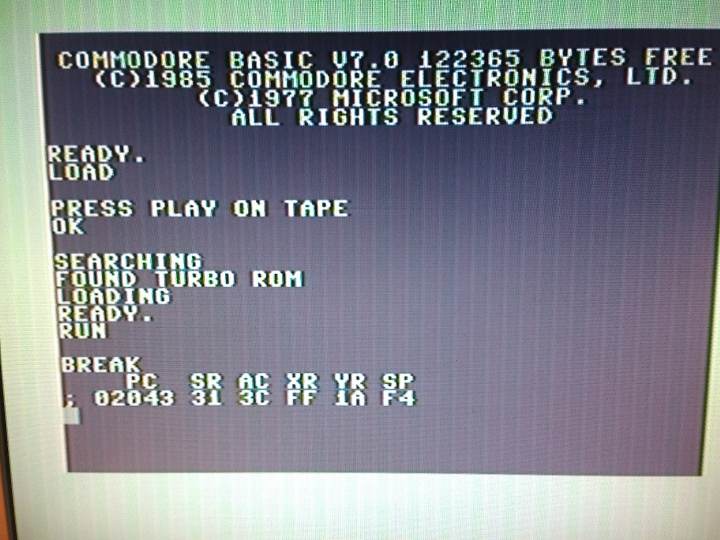

Mam problem z wgrywaniem programów ze standardowego magnetofonu DR1535.Wgrywa mi się tylko pierwszy program na kasecie (TURBO ROM)
Dalej po komendzie RUN szereg cyfr i liter.Nie ma nic na ten temat w instrukcji.Natomiast wszystko ładnie wczytuje się w trybie C64 tylko nie działają wtedy klawisze od F1 do F8.

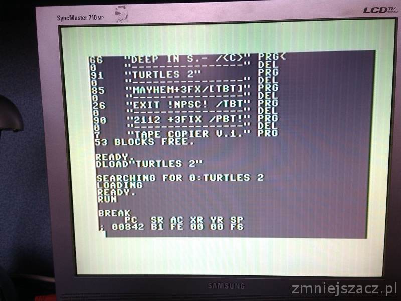

Teraz próbowałem wgrać program z dyskietki normalnie w trybie C128 Basic 7.0.Dyskietka zaskoczyła,wy-listowałem ją wpisałem, DLOAD"Turtles 2" gra sie wczytała natomiast po komendzie RUN mam znowu to przeklęte BREAK cyfry i liczby
O co tu chodzi?Jestem pewny że coś źle robię :cry:

a jak już wczytoasz to turbo i uruchomisz przez run to co się dzieje na ekranie? podeslij screen. pomożemy.
a nawiązując do postu powyżej:
robisz źle to że wczytujesz programy przeznaczone dla c64 w trybie c128. gry dla c64 wczytujesz tylko w trybie c64 (po komendzie go64).

To sie dzieje po wczytaniu turbo i wpisaniu run

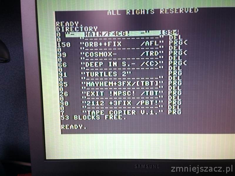

A tak mam z dyskietkami,podpiętą stacja 1541.
dyskietka wylistowana
gra z dyskietki po komendzie RUN
