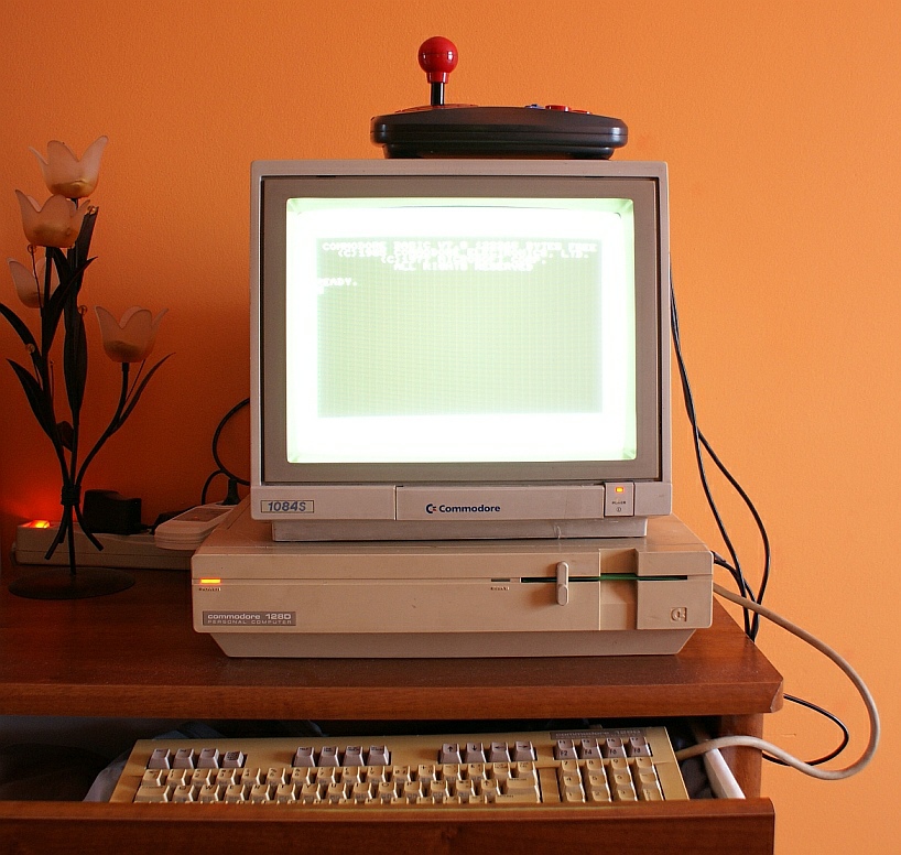

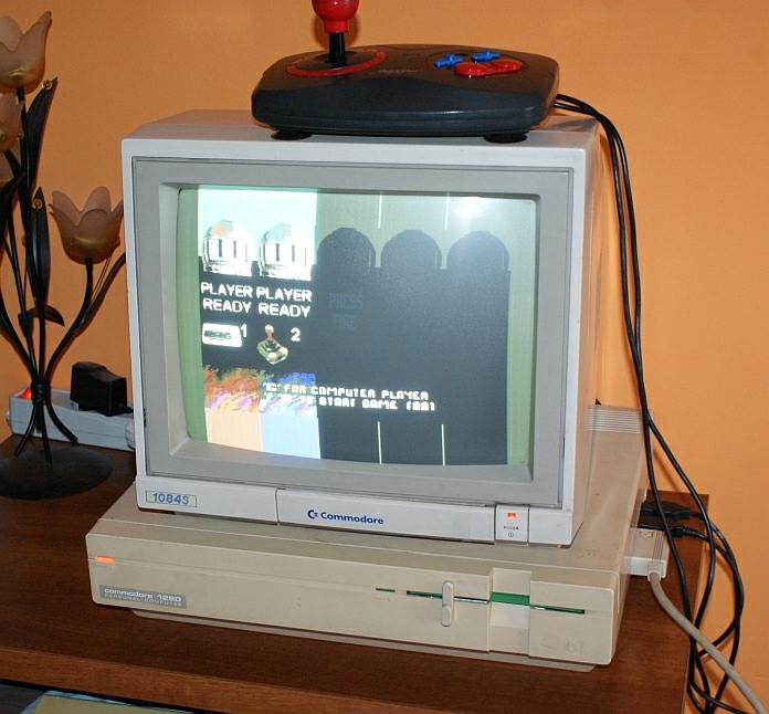

Dzisiaj dopiero miałem okazję odpalić sprzęta - chodzi!
Chociaż wiatrak strasznie furkocze - ktoś wymieniał ?

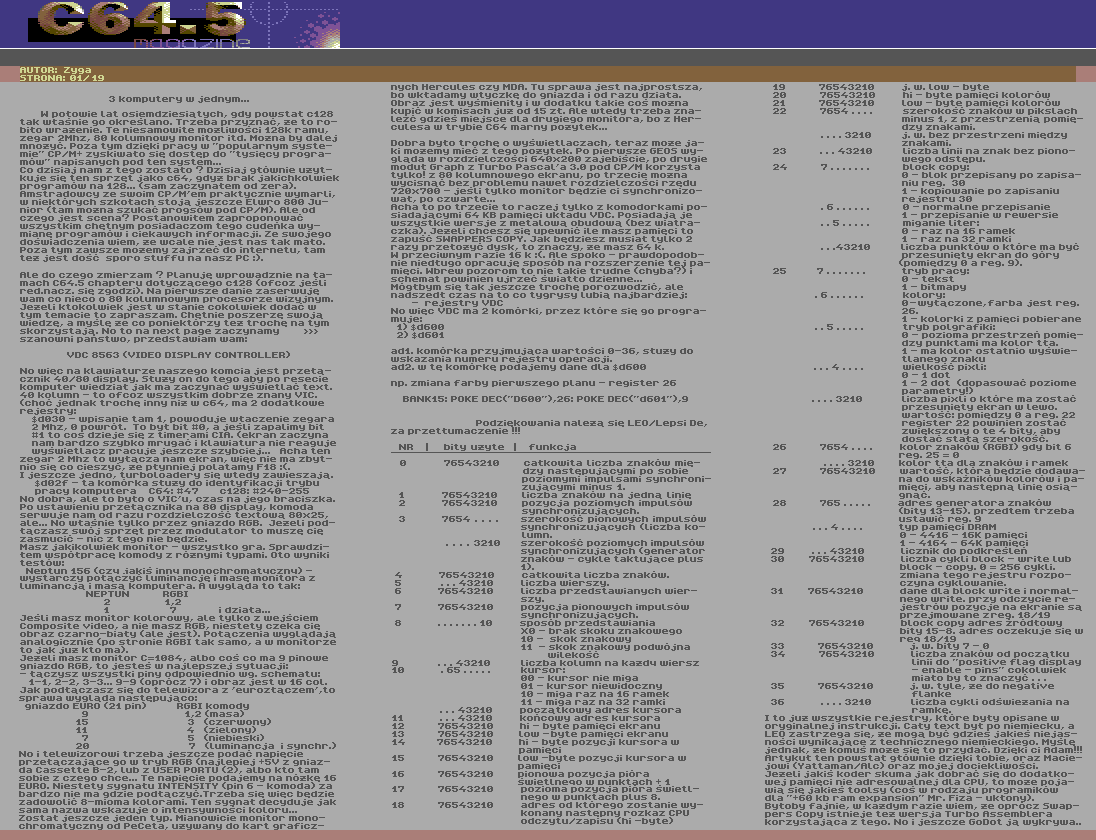

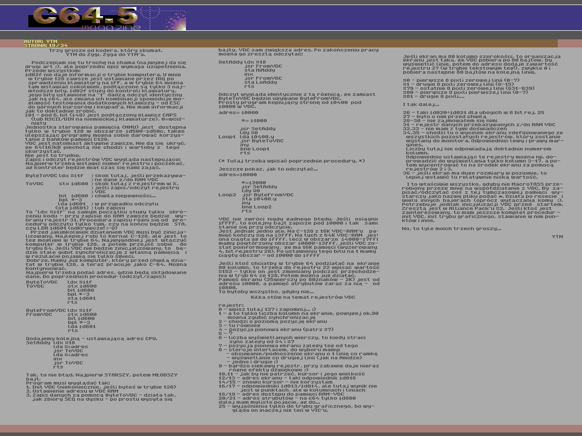

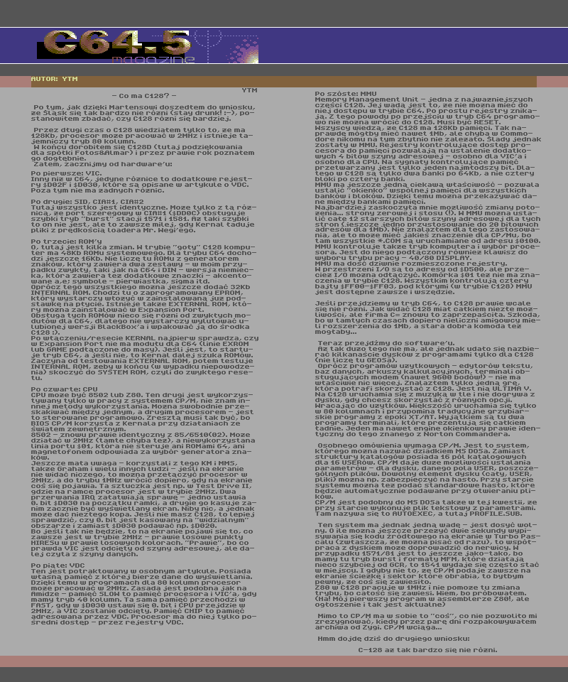

@Skull
W magazynie C64.5 #11 znajdują się 2 artykuły: o VDC (opis rejestrów) oraz opisujący C128 z uwzględnieniem różnic do C64. Magazyn leży tutaj: http://www.elysium.filety.pl/index.php? ... /Alliance/
Odnośnie wiatraczka - w metalowej C128DCR wcale go nie ma, więc ja dokładałem swój, jak również wymieniałem zasilacz na pecetowy AT, po spaleniu oryginalnego + dodatkowy trafo ~9V.
Polecam też zamontowanie "CPU speed indicator" (wyświetlacz MHZ) wg projektu YTM/Elysium. Schemat (i wiele innych ciekawych rzeczy): http://ytm.bossstation.dnsalias.org/html/projects.html
Dzięki Zyga za zina, właśnie o taki opis mi chodziło. Od razu, pozwoliłem sobie na przetworzenie artów o c128 na format pc-towski (dla potomnych
) Mam nadzieję, że nie masz nic przeciwko?
