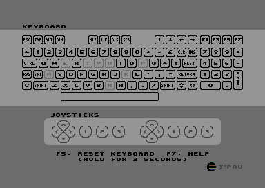

Witam
Mam problem z klawiaturą w C128. W moim przypadku nie pracują klawisze 7,8,y,u,g,h,v,b. Rozebrałem klawiaturę. Przejście od styków do wiązki jest. Przejście od wiązki do podstawki CIA jest. Gumki zwierają, CIA podmieniałem na inny, objaw ten sam. Co jeszcze mogę sprawdzić?
#2 Post autor: carrion »
z tego obrazka wynika że to jedna linia w CIA nie działa. Miałem kiedyś podobnie w innej lini, ale wymiana CIA pomogła.

Problem załatwiony, to dobrze, ale polecam świetny programik do testowania całej klawiatury - Anykey V1.6 [2022].
Anykey C128.png (4.48 KiB) Przejrzano 8281 razy
Program testuje nie tylko klawiaturę C128, ale też: C64, MEGA65, PET, PLUS4 i VIC20.
https://csdb.dk/getinternalfile.php/230 ... ey-1.6.zip
