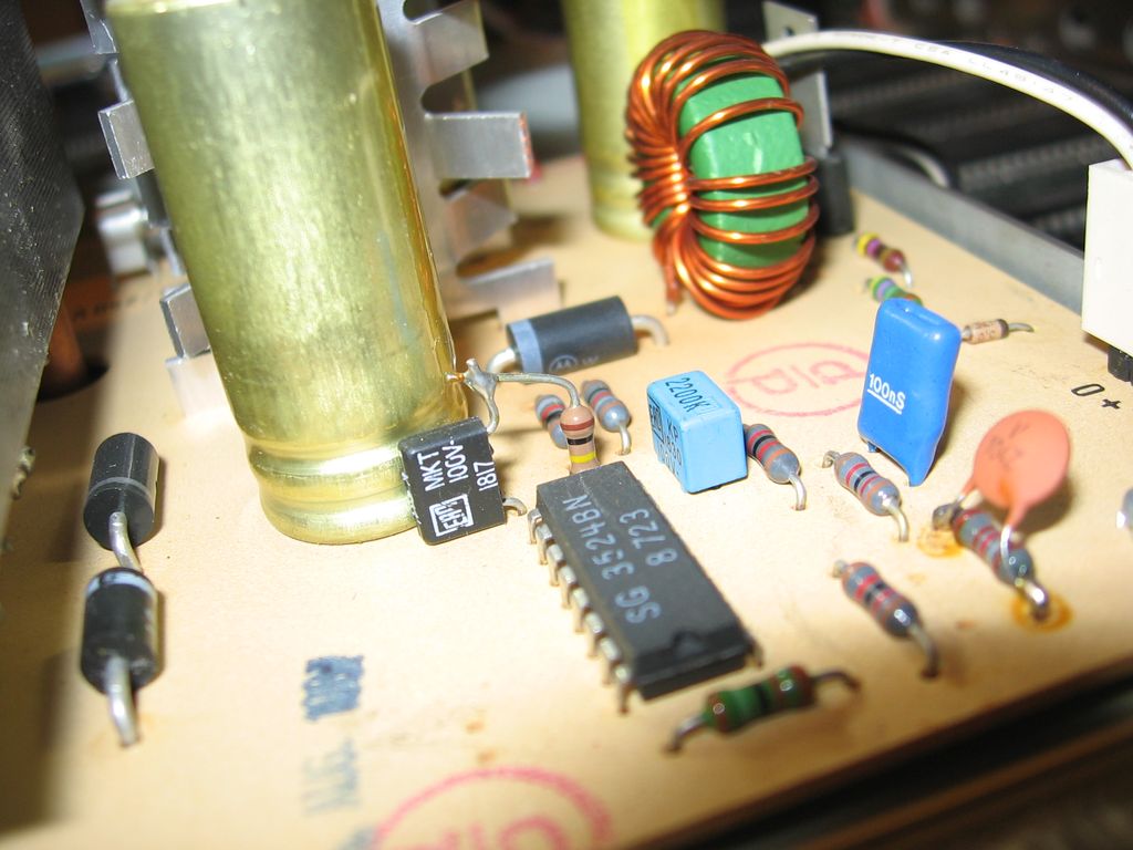

Po odpaleniu sprzętu słychać dość głośne buczenie transformatora w zasilaczu? Czy wymiana tych 2 dużych kondensatorów elektrolitycznych w sekcji zasilania może spowodować że komp zacznie pracować cicho? Kondensatory nie są wylane ale może po latach nie mają swej pojemności. Mam doświadczenia z telewizorem lcd że po wymianie kondensatorów transformator ucichł.
Dodam że w zasilaczu jest dolutowany kondesator do rezystora i do jednego elementu (MKT) dolutowany jest rezystor, a przynajmniej tak mi się wydaje że to nie jest fabrycznie.Ale komputer działa, Andropolis idzie bez zastrzeżeń.
Zdjęcie zasilacza
Zdjęcie zasilacza

Mariusz_ino pisze:do jednego elementu (MKT)
to tez jest kondensator
