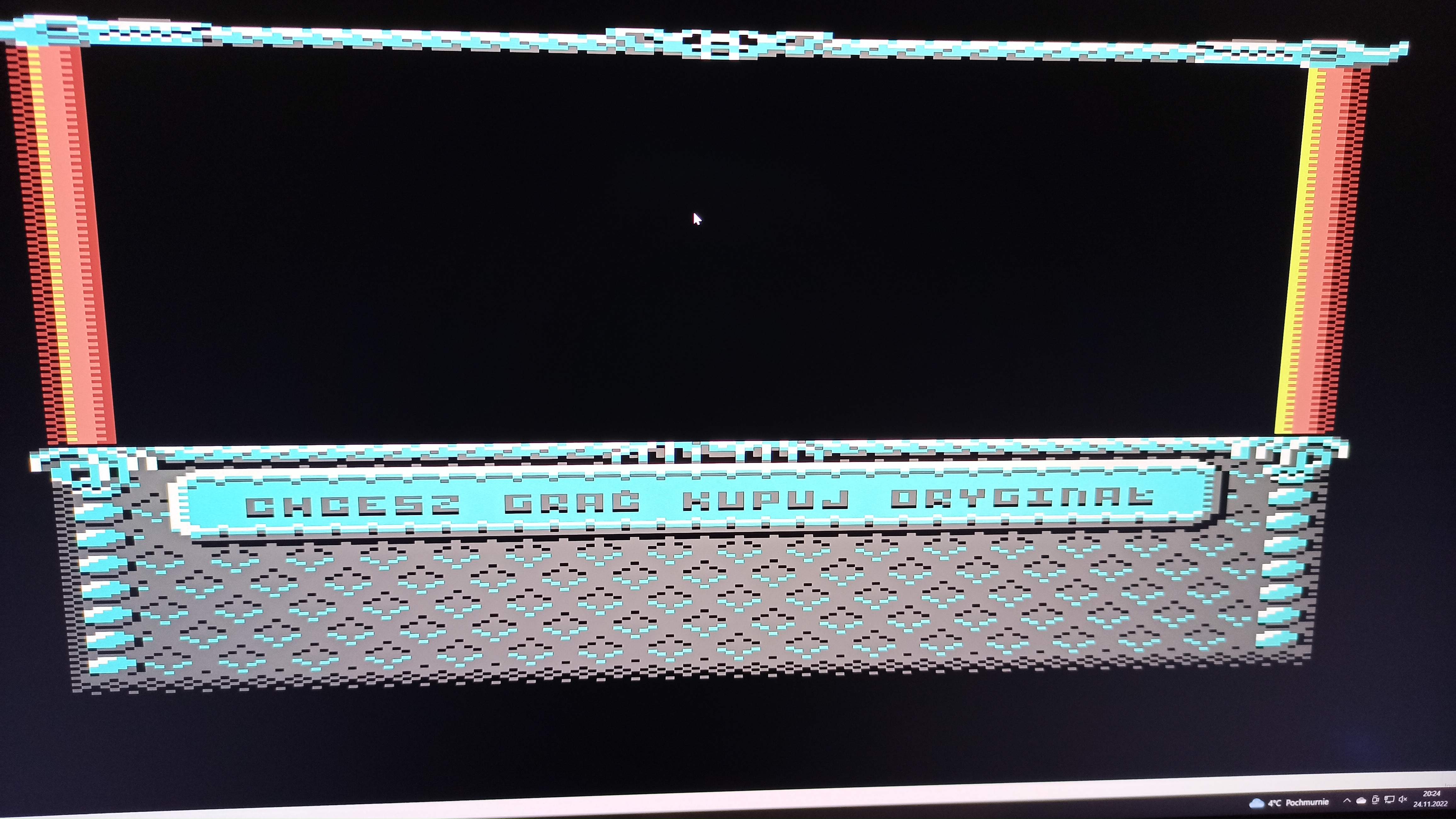

Testowałem wersję od nameless'a i efekt na emulatorze (winVice) jest podobny lecz nie wyrzuca do basica a wyskakuje komunikat o aby kupić oryginał.ale mimo wszystko jest nadzieja, że po zgraniu na dyskietke lub sd2iec gra ruszy 😉

Ja wiem ja wiem! Trzeba ustawić kursor na pixel perfekt i kliknąć gdzieś w tym dużym czarnym polu i gra ruszy. :lol: :shock: :lol: :shock: :lol:
Imho ten ui jest do bani! Bez solucji w te gry nie da się grać, no chyba że ktoś lubi się katować.
