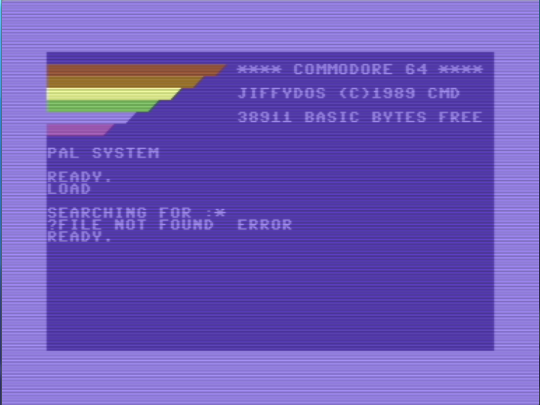

Wracając do tematu. W załączniku wrzuciłem zrzut ekranu z emulatora. Znalazłem taki fajny kernal. Chciałbym zmontować coś takiego, ale nie na Jiffy/Dolphina tylko na standardowy kernal C64. Może kiedyś wysmażę sobie taki kernal fizycznie żeby mieć w komodzie, ot tak dla bajeru żeby mieć. Tylko nie bardzo wiem od czego zacząć. Obsługiwać HxD potrafię jak coś :D Zaznaczam że zależy mi tylko na stronie wizualnej.

Tylko dopytam. Chcesz zostawić standardowy kernal + po restarcie komoda ma powitać Cię tymi kolorowymi paskami?
Jeśli tak.
Musisz dopisać swój kod (ten który narysuje te paski), poświęcając jakąś procedurę karnal-a (gdzieś musisz wygospodarować miejsce) i wywołać swój kod gdzieś przed przekazaniem kontroli basic-owi:
np przed: JMP ($A000) ; direct to BASIC cold start via vector
a potem wywołać basic-a.
procedura reset opisana jest tu:
https://www.c64-wiki.com/wiki/Reset_(Process)
wektor z $a000 to $E394, a tam jest to:
https://www.pagetable.com/c64ref/c64disasm/#E394
albo gdzieś w tych okolicach :D
Głośno myślę. Koledzy koderzy pomogą Ci bardziej.
EDIT:
trzeba to na swojego eproma nagrać i zrobić przejściówkę aby piny pasowały (są gotowe płytki np. multi kernalowe)
- w długiej płycie kernal, basic i znaki były w osobnych chipach
-krótka ma zintegrowany kernal i basic w jednym
ps. wyszło mega chaotycznie, ale mam nadzieje, że chociaż trochę posuniesz się w poszukiwaniach rozwiązania

Już do czegoś doszedłem. Wiem już gdzie jest tekst powitalny i które komórki odpowiadają za kolory (tło, ramka tekst). Niewielki to postęp, ale zawsze coś.
Co do samego kernala, to chcę początkowo zmienić tylko wygląd. Później może dodam obsługę klawiszy funkcyjnych, ale to się zobaczy. Komody mam dwie C64-II i C64C, czyli chyba kernal jest w osobnej kości. Trenuję to chwilowo na emulatorze. Moje komody nie maja chwilowo wyświetlacza (jeden 1084 zaliczył zgon a do drugiego muszę się dokopać).
Co do tej kolorowej flagi, czy to czasem nie są zwykłe znaki PETSCII?
Są. 8)

#5 Post autor: Nitro »
