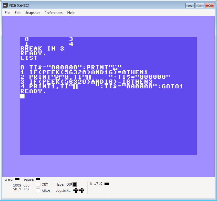

Napisałem taki programik w Basic, ale dla "TIME" (TI) który w teorii skacze w górę co 1/60 sekundy jest to jednak za mało precyzyjny pomiar push0 / release1
Może ktoś pokusi się o napisane czegoś podobnego pod asembler, jeśli tam skok "licznika czasu" będzie stabilny i szybszy niż dla TI, będzie to wtedy miało sens.
Bez tytułu.png (18.66 KiB) Przejrzano 11359 razy

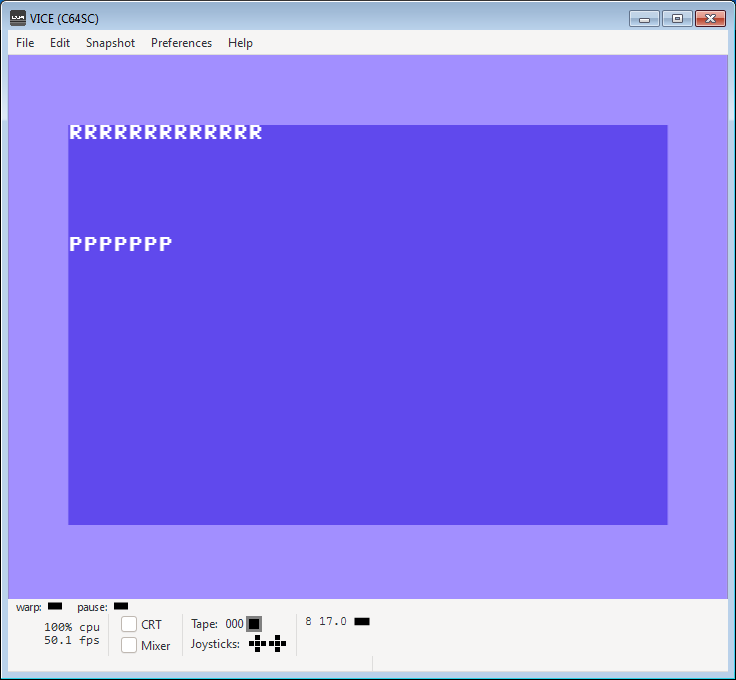

Akurat miałem wenę i trochę czasu, popełniłem taki programik. Przedstawia pracę autofire w dość prosty sposób.
Od biedy da się porównać pracę różnych autofire na porcie 2.
W sumie wydaje mi się że najskuteczniejszy do pomiaru i kalibracji autofire byłby po prostu oscyloskop :)
;AUTOFIRE TESTER
*=$0801 ; line '10 PRINT"{clear}":SYS2080' at $0801
          BYTE      $10,$08,$0A,$00,$99,$22,$93,$22,$3a,$9e
          BYTE      $32,$30,$38,$30,$00,$00,$00
*=$0820
          sei                 ;set IRQ
          lda       #<irq
          sta       $0314
          lda       #>irq
          sta       $0315
          cli
loop      lda       #$00
          sta       $fb       ;reset counters for button released / pressed
release   ldy       $fb       ;counter to Y
          lda       $dc00
          and       #$10
          cmp       #$10      ;button released check
          beq       release
          lda       #$20      ;for clear screen line char [spc]
          ldx       #$ff
clear1    sta       $0400,x
          dex
          bne       clear1
          lda       #$12      ;char 'R'
loop1     sta       $0400,y
          dey
          cpy       #$ff
          bne       loop1
          lda       #$00
press     ldy       $fb       ;counter to Y
          lda       $dc00
          and       #$10
          cmp       #$00      ;button pressed check
          beq       press
          ldx       #$ff
clear2    sta       $0518,x
          dex
          bne       clear2
          lda       #$10      ;char 'P'
loop2     sta       $0518,y
          dey
          cpy       #$ff
          bne       loop2
          jmp       loop
irq       lda       $fb       ;counter
          cmp       #$ff
          beq       irqend
          inc       $fb
irqend    jmp       $ea31
Bez tytułu33.png (12.46 KiB) Przejrzano 11207 razy

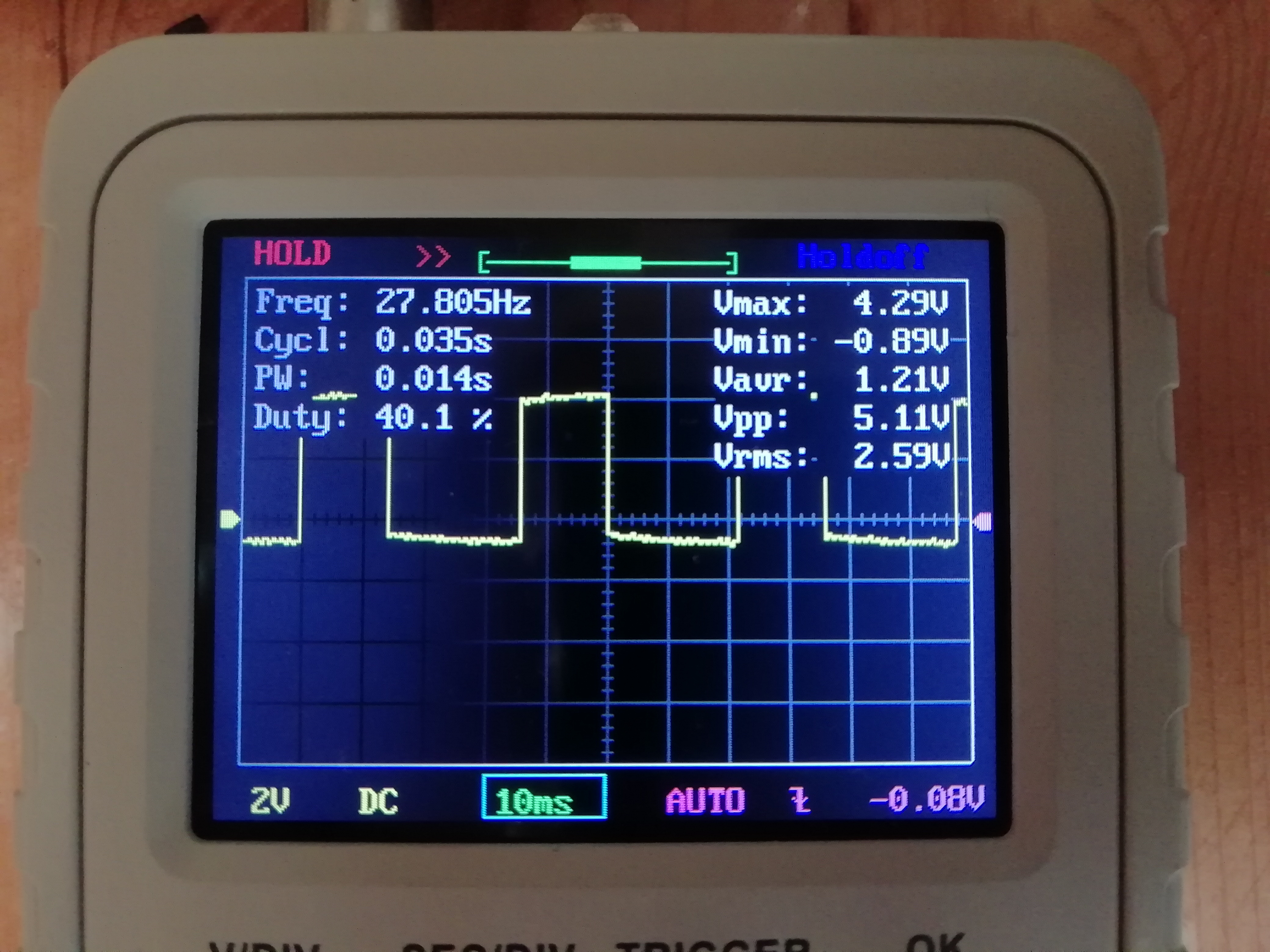

Pomiar QuickJoyIII SV-123 Supercharger
Pin6 względem Gnd przy załączonym autofire.
Masz tu punkt odniesienia.
