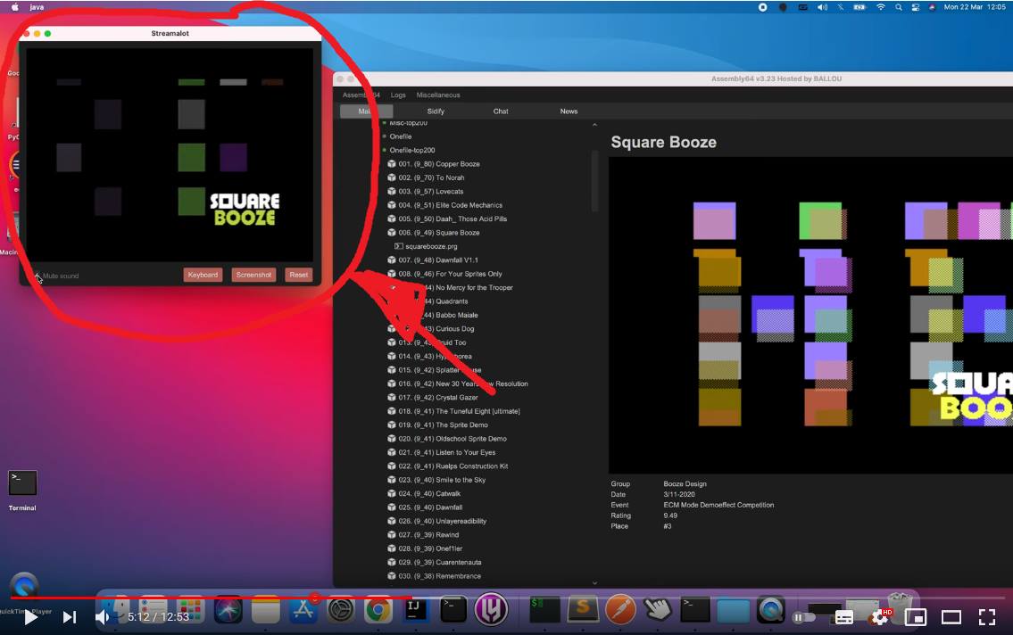

Byłbym wdzięczny za podpowiedź, jeśli komukolwiek udało się uzyskać podgląd w oknie rewizyjnym podczas połączenia Ultimate64 z PC pod Win10. Czy można uzyskać obraz również z 1541UII+ ??
Od autora nie uzyskałem kompletnej odpowiedzi.
Tak powinno wyglądać:

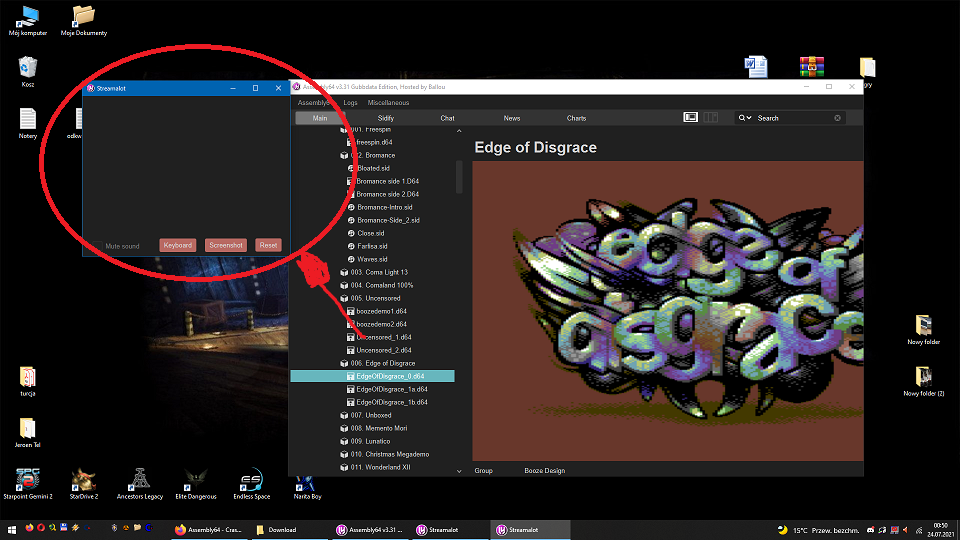

A tak mam:

Dupa. Adresy powpisywane. Stream z pozycji U64 przekierowany na adres IP komputera i dalej nic. Pobiegłem nawet do sklepu po skrosowany kabel ale nic to nie dało.
Komputery widzą się wzajemnie, mogę z pozycji PC ładować obrazy i resetować C64. Ale stream za cholerę nie bangla.

Uff,ruszyło. Problemem był firewall.
Na kablu bez krosa też hula.
