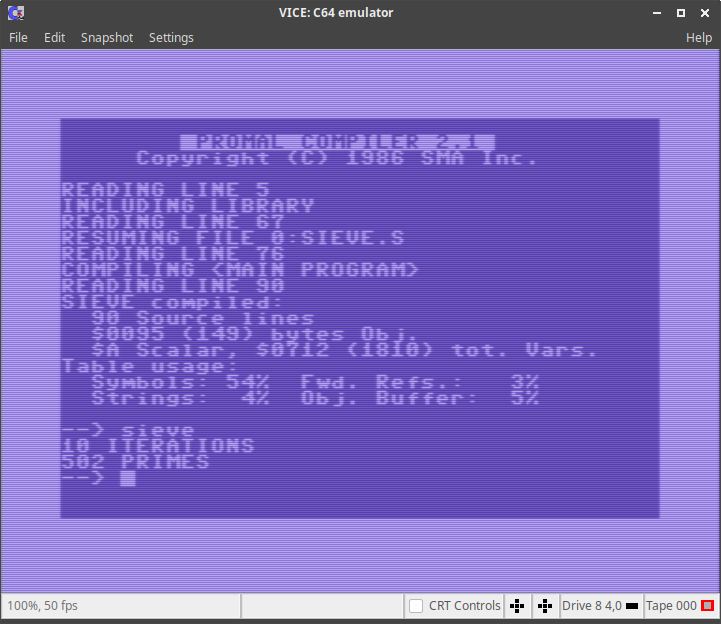

Skompilowałem ten algorytm napisany w Action! na A8 i uruchomiłem na C64.
Jedna iteracja to 154 ramek a 10 iteracji to 1539 ramki.
Jak to zrobiłem można zobaczyć tutaj: https://atariage.com/forums/topic/24365 ... nt=4809041
Jeżeli wszystko zrobiłem dobrze i 50 ramek w PAL na C64 to 1 sekunda to PROMAL jest równie szybki o ile nie minimalnie szybszy (nie wiem czy wyniki z forum nie są zaokrąglone w dół, no i ja użyłem w Action jednej zmiennej na ZP).
Jeżeli coś zrobiłem nie tak, albo interpretuję nieprawidłowo proszę o komentarz, na C64 to ja tylko grałem - nie znam się ;)
aaa... i wątek założyłem nie w celu udowadniania wyższości jednych świąt nad drugimi, osobiście lubię każdy 8-bit jaki istnieje ;) tylko jak coś pokutuje w przestrzeni jak ten nieszczęsny Action! to warto się przyjrzeć i ew. obalić.

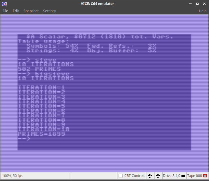

Ja tymczasem zgłębiłem odrobinę tajemnicę szybkości PROMAL i wygląda, że nierzetelność nie jest cechą tylko naszych czasów ;)
Kod zamieszczony na forum https://www.lemon64.com/forum/viewtopic ... d1ab786776 ma 3 błędy z czego 2 odziedziczone po https://archive.org/details/Commodore_M ... ew=theater z resztą autor wpisu informuje, że nie odpalał tego algo.
2 błędy w magazynie Commodore Microcomputers - Volume 6 Number 3 Issue 35 (1985-05) przynajmniej dla wersji PROAML 2.1 to:
1. ITER nie może być typu BYTE tylko musi być typu WORD, FOR nie kompilował się z iteratorem typu BYTE (błąd 28)
2. PROMAL bloki kodu rozpoznaje po wcięciu, więc wyświetlanie iteracji jest nie w tym bloku FOR co trzeba
Poniżej poprawiony przeze mnie kod.

Mam poważne wątpliwości, czy autor tego tekst w magazynie z 1985 w ogóle uruchamiał ten algorytm, z powyższych powodów i jeszcze jednego a to już niżej ;)
Podane czasy algorytmu dla sita wyglądają na czasy przepisane z manuala i dla algorytmu zamieszczonego razem z kompilatorem przez producenta na dyskietce (sieve.s) gdzie pracowano na tablicy około 1KB i znajdywano 502 liczb pierwszych tą metodą. Ten algorytm faktycznie wykonuje się w ~30 sek.
Algorytm jaki w ~30 sekund wykonywał Action! jest najbardziej popularnym algorytmem stosowanym w benchmarkach, pracuje na tablicy 8KB i znajduje 1899 liczb pierwszych.
PROMAL 2.1 wykonywał ten algorytm w 10 iteracjach prawie 3 minuty, a dokładniej ~2:48.
Znaczy, że na C64 atarowski Action! wykonywał się ponad 5x szybciej :]
Dyskietka ze źródłami i kompilatorem w zalączniku.
