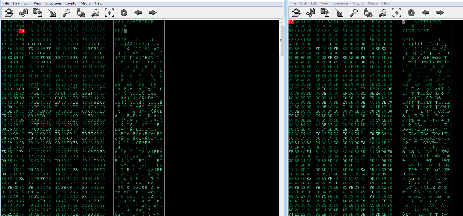

z lewej stary obraz crt, z prawej po przekonwertowaniu
Przekonwertowałem wg twojej instrukcji
I tak:
Na VICE działa <-HF i nawet komendy z przycisków F1-F8 zaczęły funkcjonować (wcześniej nie działały)
Natomiast na u2+ tak przerobiony .crt już nie chce ruszyć, "header not correct"
(wrzucałem też sam .bin w u2+, BB uruchamia się ale <-HF i F1-8 nie działają)
Tu zapewne trzeba czekać na jakąś aktualizację FW dla u2+ ?

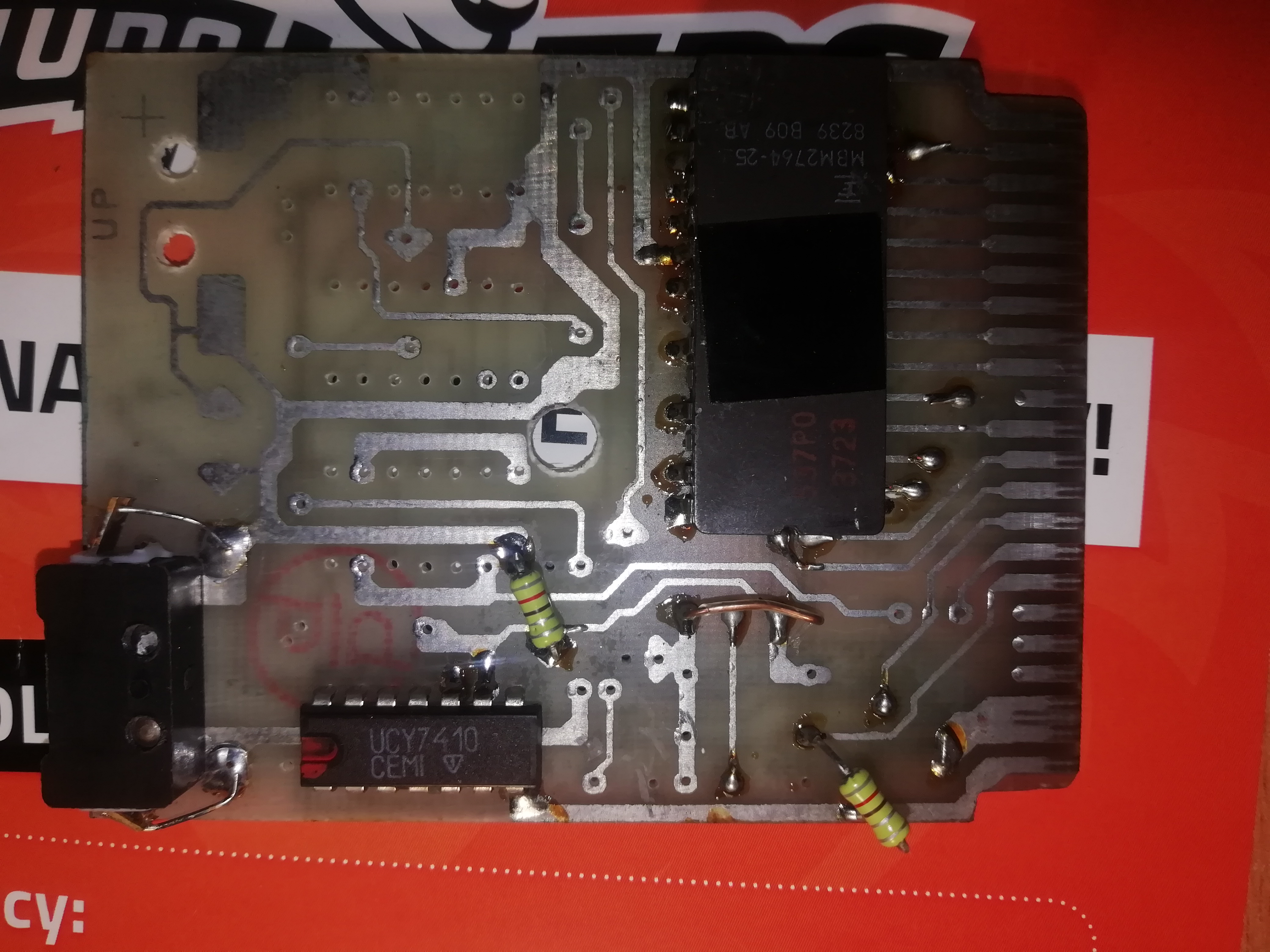

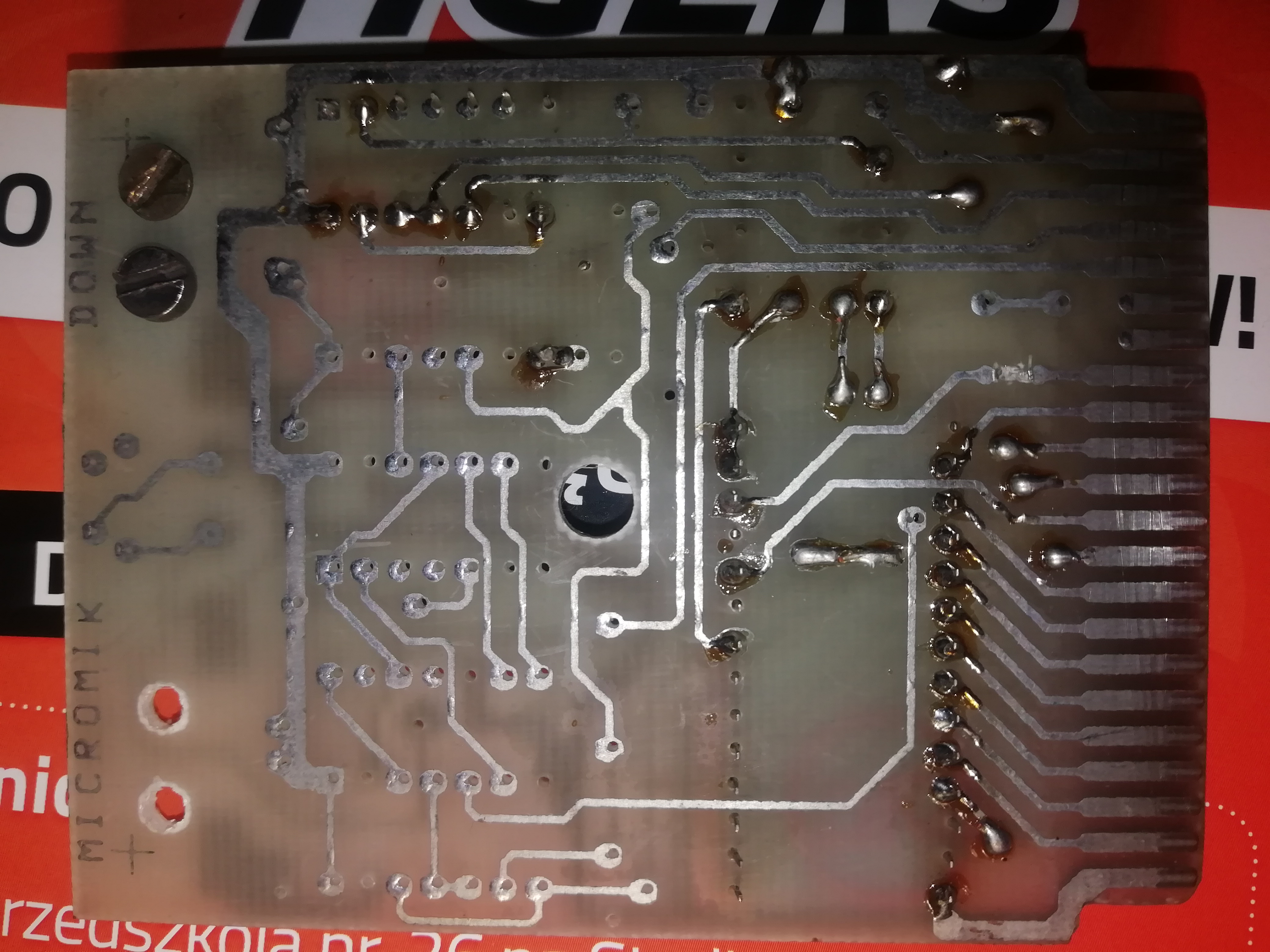

Przesłalem mu wcześniej schemat bb3 z bazy CSDb i zdjęcia mojego pirackiego bb3.
Gideon pisze:
Gdzie moge znaleźć jakies szczegółowe materialy o tym bb? A moze ktoś z forum zna odpowiedź?
Zainteresował się tematem.
Gideon pisze:
Niestety moja wiedza w tym temaci jak działa ten bb nie pozwala na udzielenie mu odpowiedzi.Interesting; the schematic does not correspond to the pirate copy PCB.
Anyway - if the schematic is correct: The button turns on the ROM, and so does any access to DFxx. The ROM is turned off by any access to DExx.
ROM is only 8K and resides at 8000 - 9FFF.
Correct?
