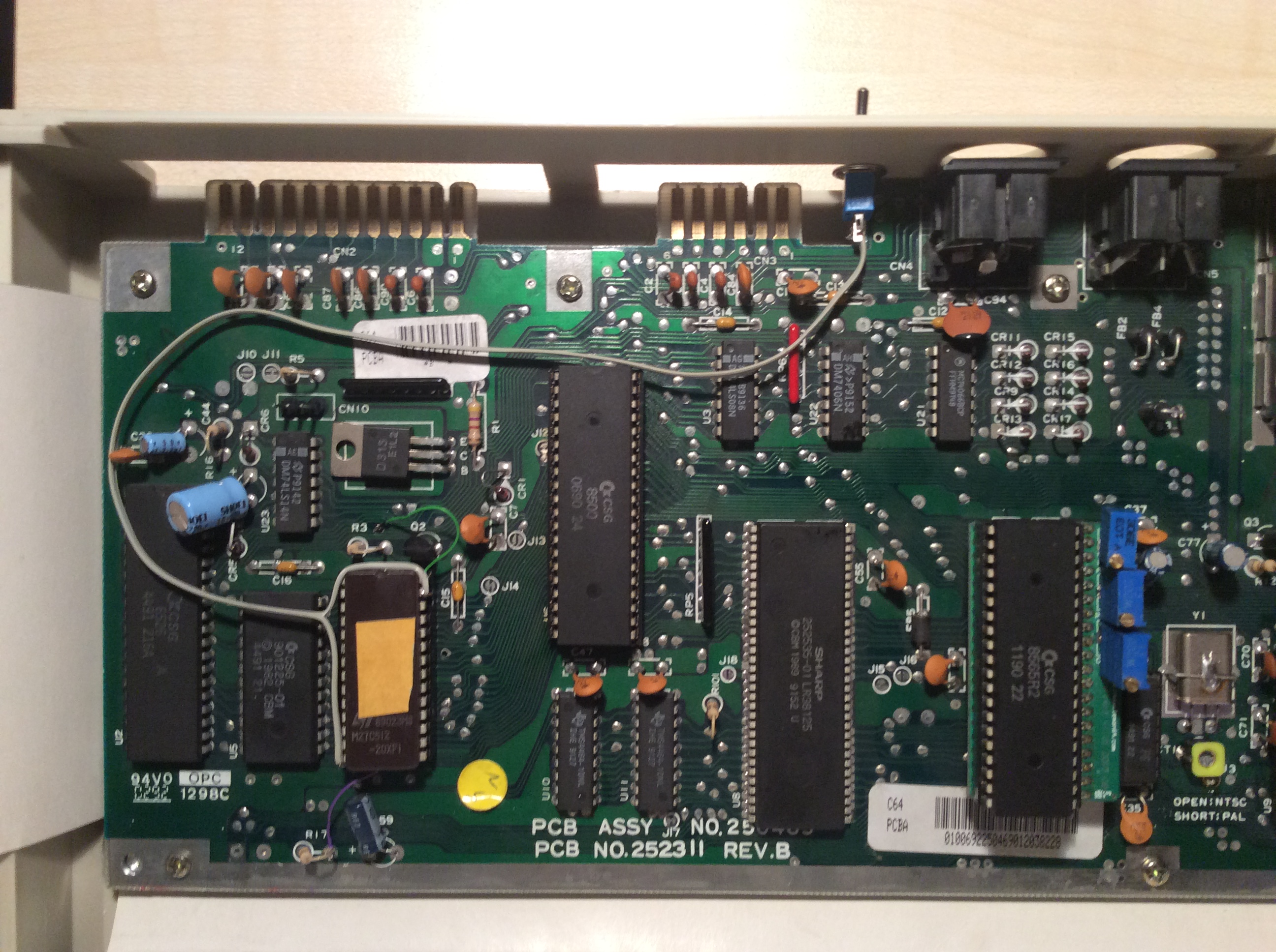

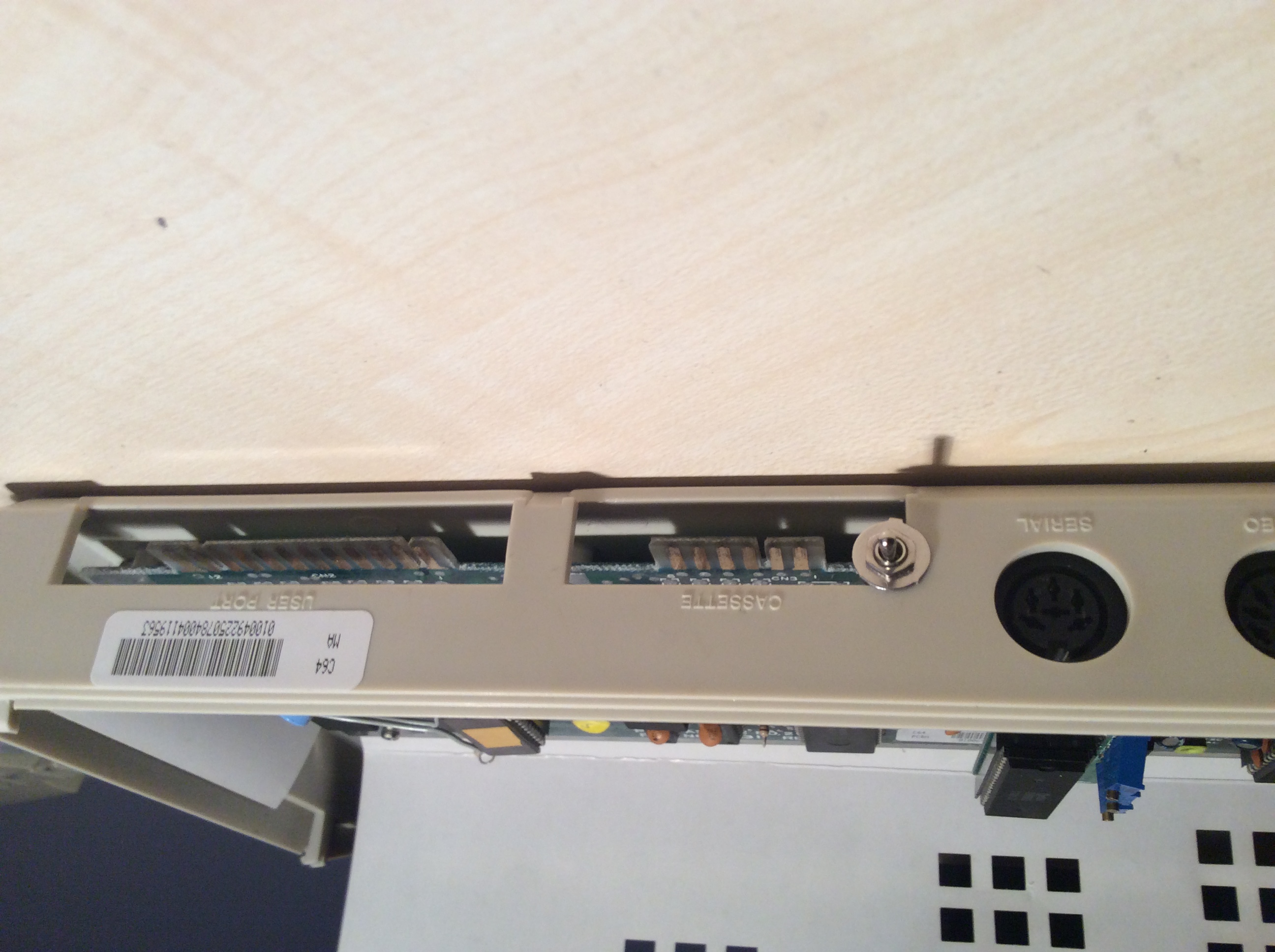

Rubikus poprosił abym się pochwalił fotkami z montażu. Wyszło bez inwazyjnie, wszystkie zmiany można bez problemu cofnąć. Lubię takie rozwiązania. Polecam.
