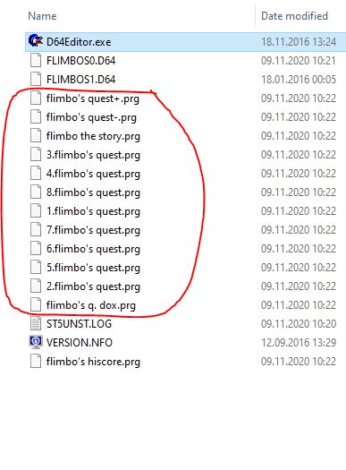

Witam wszystkich,
Tak się zastanawiam czy jest możliwe odpalenie gry z obrazu .d64 na urządzeniu TapeCart? (w sieci nic konkretnego nie znalazłem) Wiem ,że czyta ono jedynie pliki .PRG W związku z tym użyłem programu D64Editor żeby wyciągnąć z gry Flimbo Quest pliki .PGR i o zgrozo otrzymałem kilka plików .PRG
Czy da się to uruchomić skoro jest ich aż tyle? Wszelkie wskazówki mile widziane...

Witaj
Gra doczytuje dane (dlatego masz tyle plików), więc nie widzę szansy, abyś pograł sobie w nią z tape cart-a. Oczywiście uruchomi się z głównego prg i jak będzie potrzebowało dograć dane, wywali się.
S
p.s. może jest jakaś wersja na TC która to ogarnie, ale ja nie słyszałem.

#3 Post autor: Amiga4ever »
No właśnie tego się obawiałem...nawet nowszy Kung Fu Flash odczytuje .d64 jako folder i mozna wczytać pojedyńczy plik .PRG
Znalazłem wersje Flimbo's Quest .TAp ale tez nie widze łatwej konwersji na .PRG...zaraza

#4 Post autor: Nameless »
Zmień urządzenie z którego wczytujesz :-) TAPCarty, KungFu Flash nie nadają się do gier dyskowych.
Wystarczy SD2IEC i 99% gier dyskowych ruszy :-)
