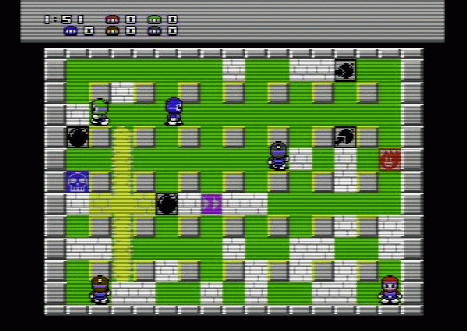

Wygląda super, jakby żywcem przeniesiony z NES'a, pytanie brzmi jak to wszystko stoi od wewnątrz, co chodzi, a co jest do zrobienia?

-> Skull: czy możesz jeszcze raz podac link bo ja nic nie widze ?
edit: ok obrazek sie dlugo ladowal :)
Czy jest piec ludzikow czy ten frontem stojacy to "ikonka" czy jeden
jest/ma byc sterowany przez c-64 ???

No więc, od wewnątrz to stoi całkiem nieźle (przynajmniej tak mi się wydaje) to co jest przedstawione na screen-ie to rozgrywka w trybie multiplayer i w zasadzie oprócz poprawienia paru drobnych błędów jest już ukończona. Jest oczywiście też zaimplementowana cała masa efektów, których oczywiście na statycznym obrazie ciężko pokazać.
Elementem który ewentualnie dodałbym do tego trybu to sztuczna inteligencja graczy sterowanych przez komputer. W tej chwili rozgrwka może się toczyć tylko przy udziale ludzi (2 joy-e normalne + 2 z CGA adapter Protovision [Bombmania] + klawiatura ).
Oczywiście liczbę graczy się ustala (max 5).
@Fenek - to wszystko są sprite graczy, dwuwarstwowe jak widać. Wszystko działa fajnie (multiplekser) do puki wszyscy nie staną w jednym wierszu (w sumie musiałoby być 10 sprite, a c64 ma tylko 8), wtedy się włącza tryb który nazwałem semi-interlace i działa to tak, że co 5 ramkę któryś z graczy znika na jedną ramkę. W sumie efekt nie jest aż taki dokuczliwy (na pewno lepiej od interlace), a po za tym informuje wszystkich, że są blisko siebie, co można wykorzystać w rozgrywce stawiając odpowiednio bombę;-). Oczywiście w trybie od 4 graczy w dół tego problemu nie ma.
A może znasz jakiś sposób żeby uzyskać więcej sprite w jednej linii rastra - z chęcią bym to dołożył :)
Co do reszty (single player) pomysły się nie kończą, a pamięć niestety co chwila, jest już loader i działa całkiem ładnie ale jeszcze muszę dopisać jakiś moduł do koordynacji pamięci.

A może znasz jakiś sposób żeby uzyskać więcej sprite w jednej linii rastra - z chęcią bym to dołożył Smile
Da się władować 9 sprite'ów na linię, patrz Krestology 3 by Crest, ale to raczej sztuka dla sztuki, da się chyba tylko ten trik wykonać w dolnej ramce.
Są jeszcze software sprite'y, które można miksować z hardware'owymi, ale to w przypadku gry chodzącej na znakach nie wypali.
Co do sztucznej inteligencji, to mogę poradzić zobaczenie źródeł jakiś Bombermanów napisanych na PC czy tam dla przeglądarki.

Nitro pisze:Da się władować 9 sprite'ów na linię, patrz Krestology 3 by Crest, ale to raczej sztuka dla sztuki, da się chyba tylko ten trik wykonać w dolnej ramce.
Krestage3 i nie w dolnej ramce tylko daleko w prawej.

Jak się komuś chce zgłębić ten efekt, to tutaj jest dosyć dokładne wyjaśnienie:
http://noname.c64.org/csdb/forums/?room ... 0763#60271
do wyświetlania w ramce dochodzi jeszcze wymóg wyświetlania sprite'ów co drugą linię, tak więc dużego zastosowania tak jak mówiłem ta metoda nie ma.
