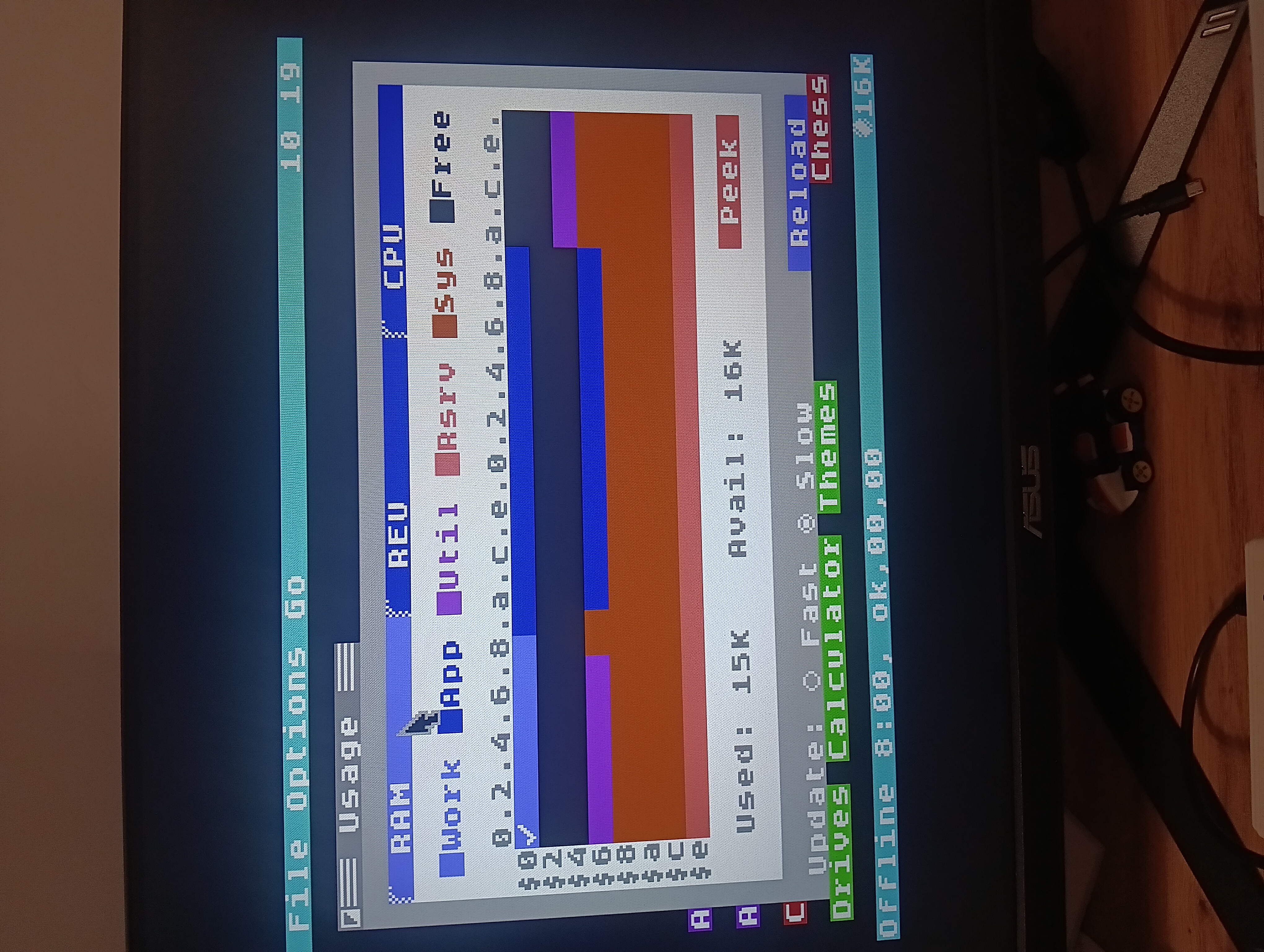

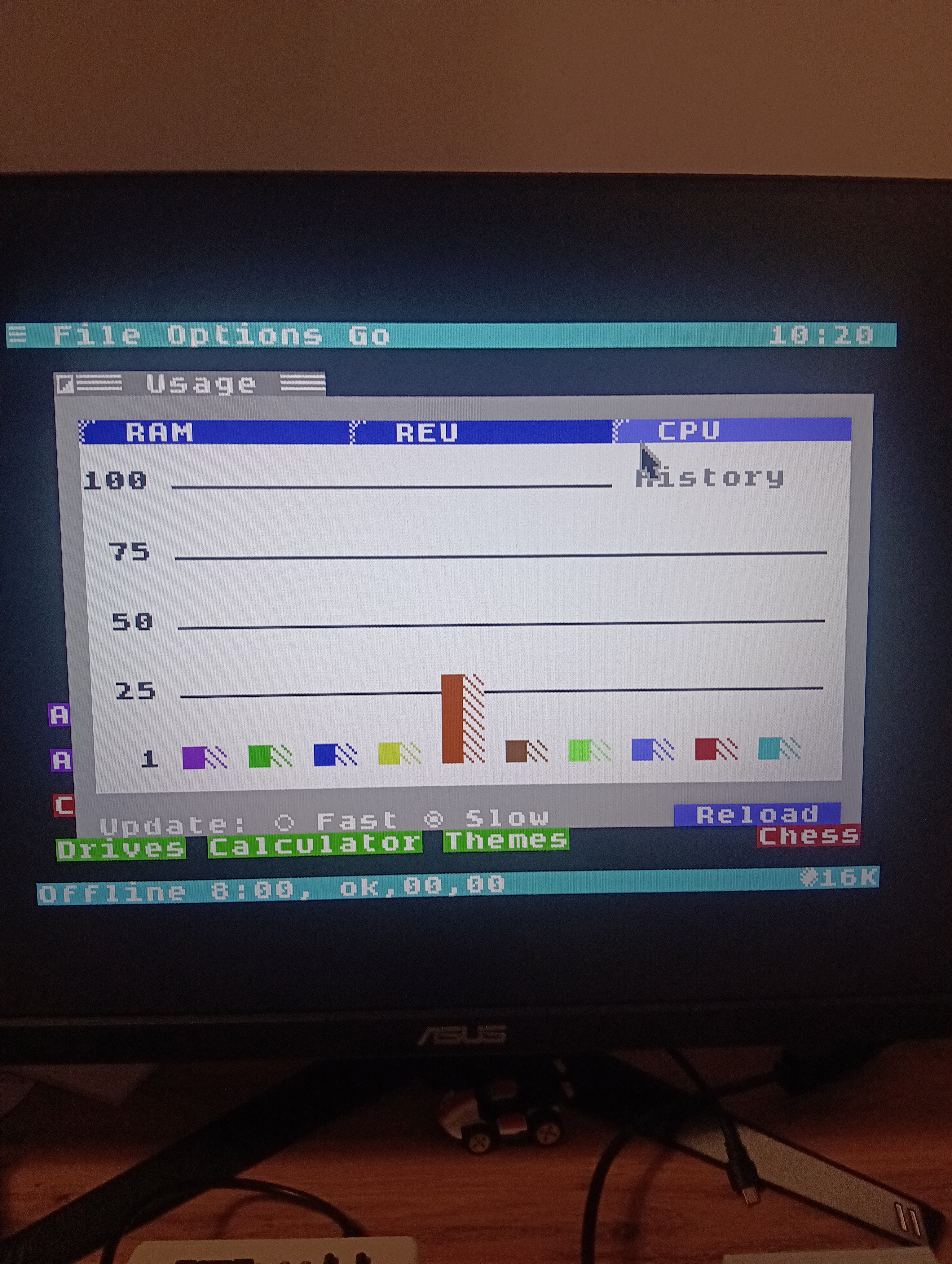

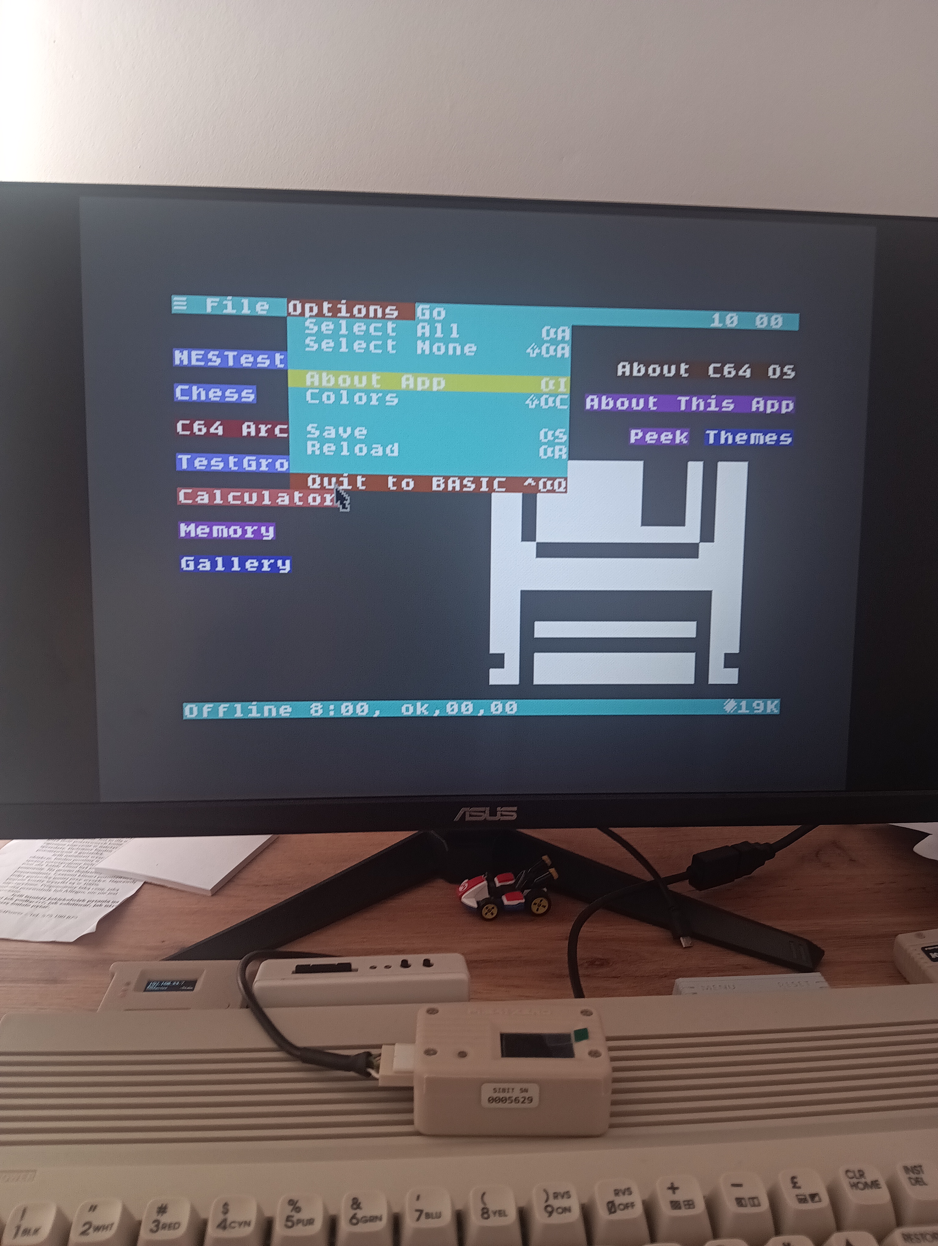

Sprawdźmy coś jeszcze zajętość procesora i wykorzystanie pamięci przy schemacie 3 programów.

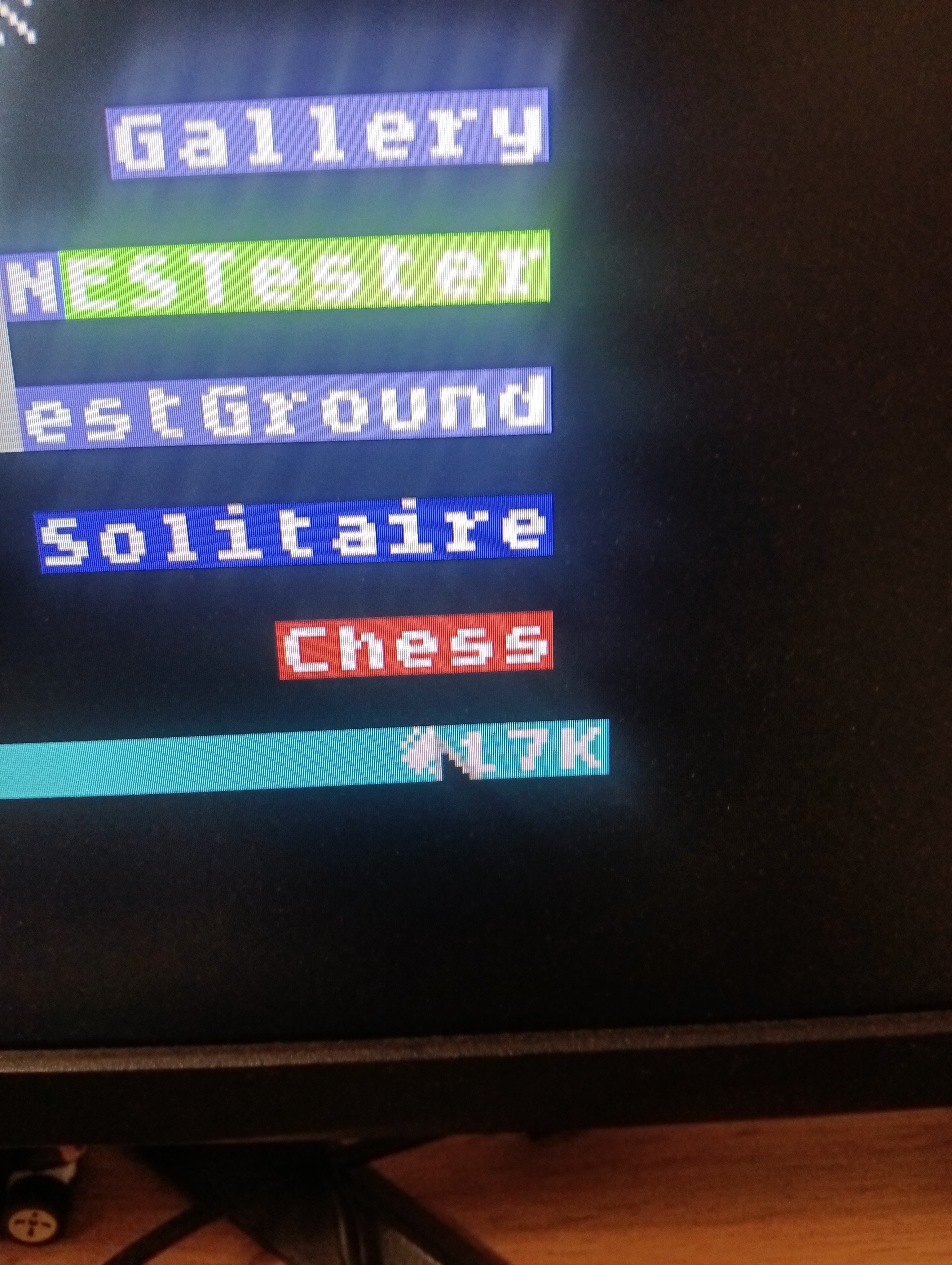

Przechodzimy kursorem do prawego dolnego rogu i klikamy dwukrotnie na chip

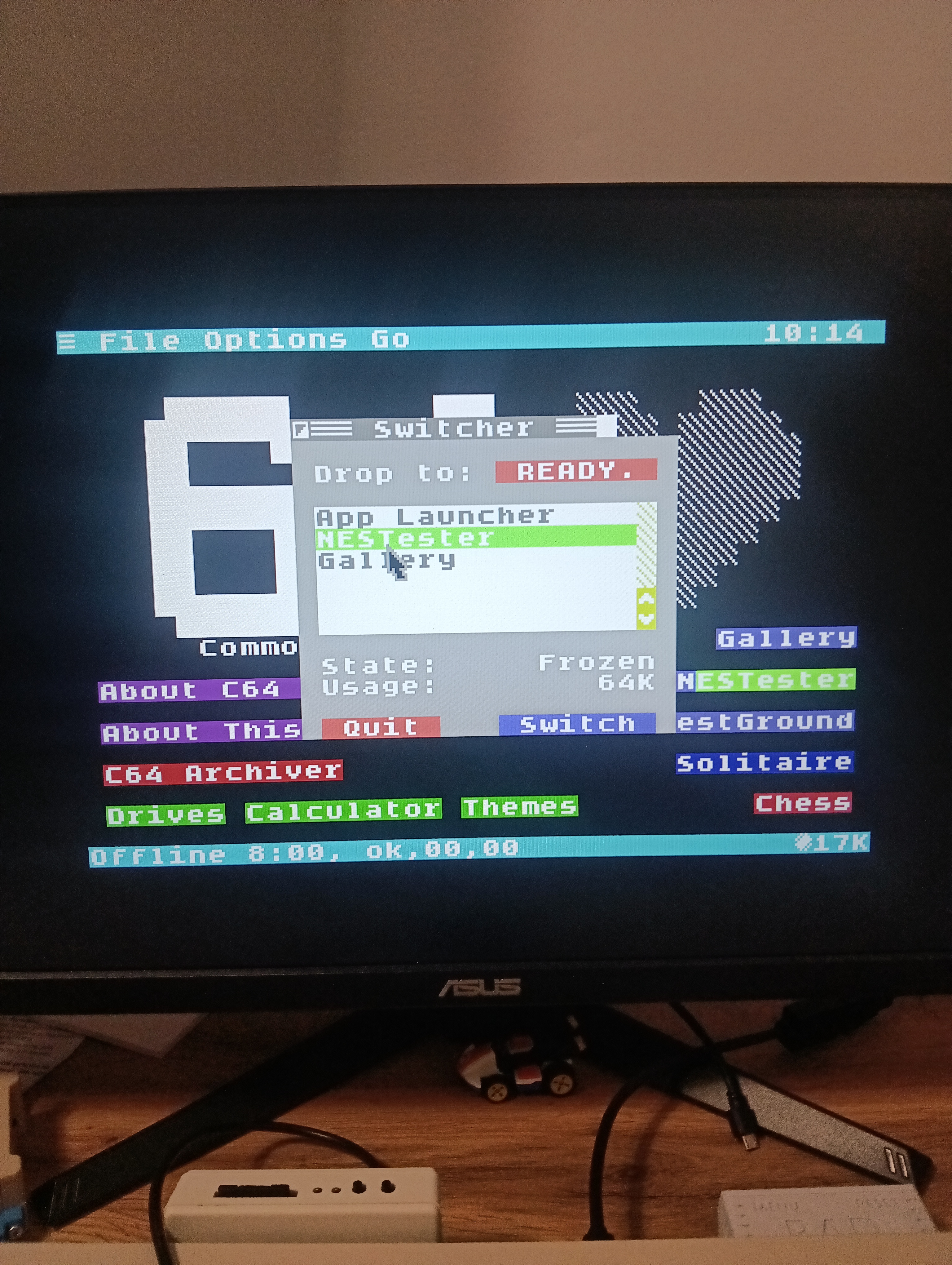

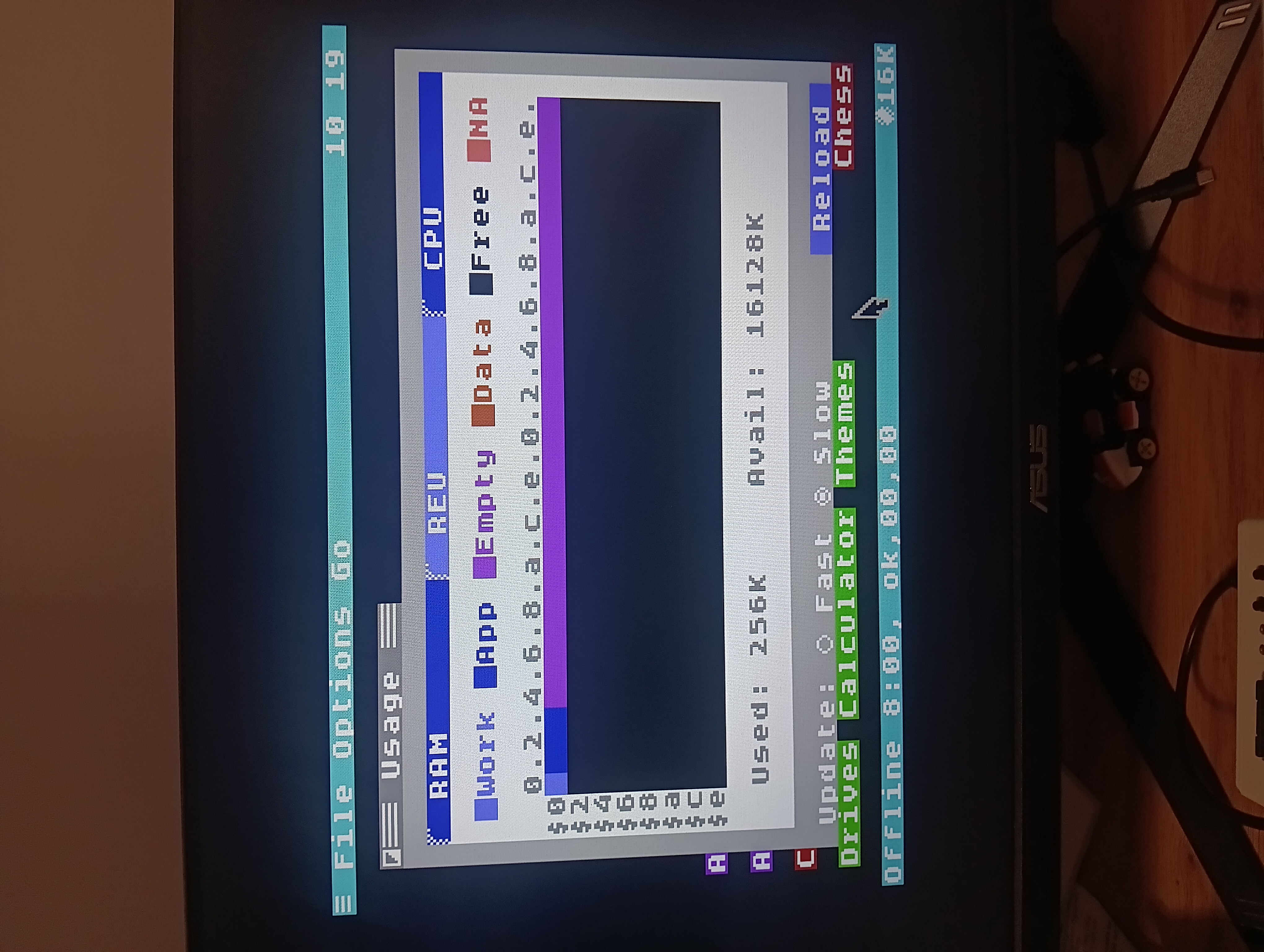

1.CPU
2.REU
3.RAM
Czyli potwierdzone programy w REU zamrożone

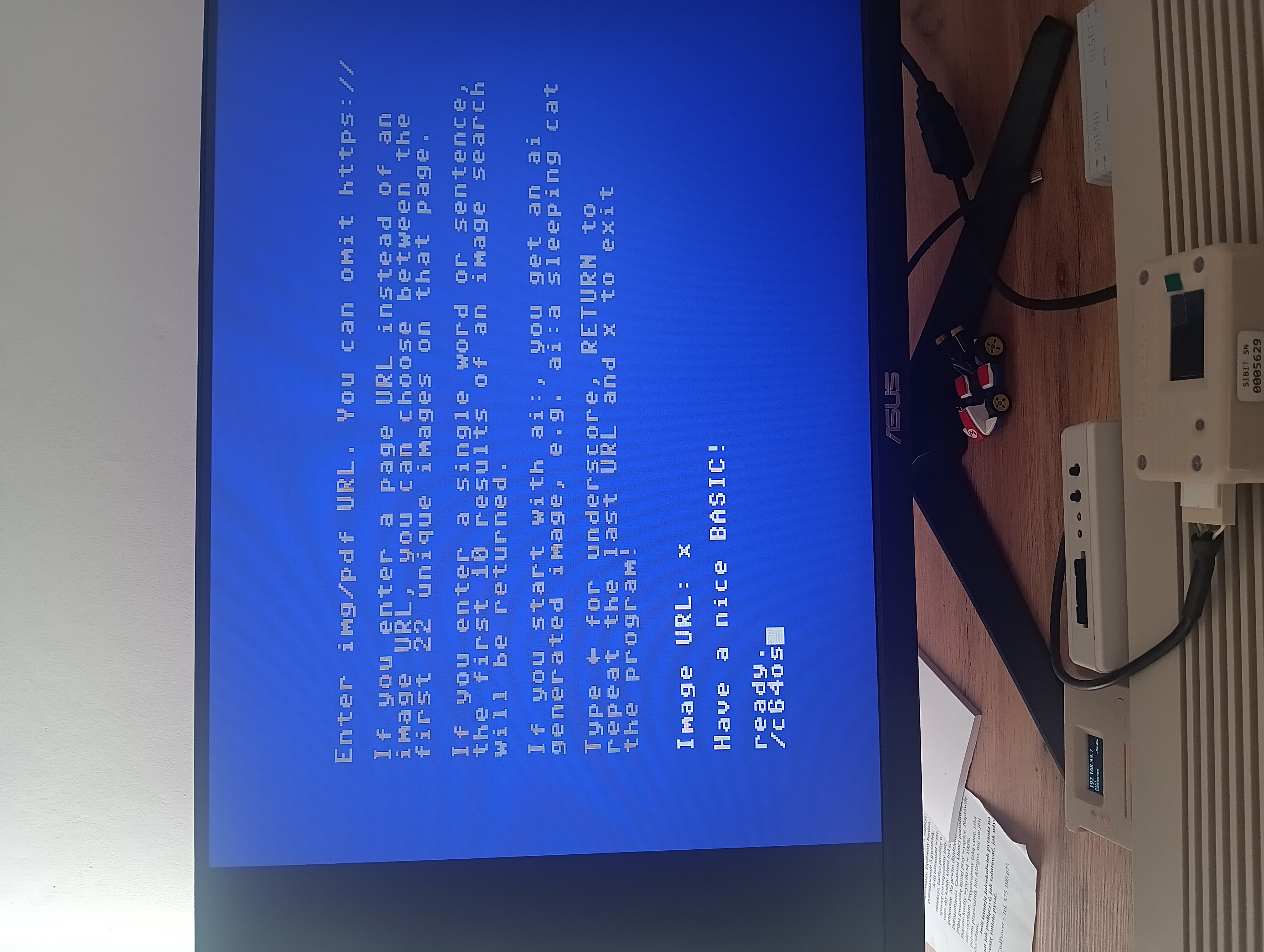

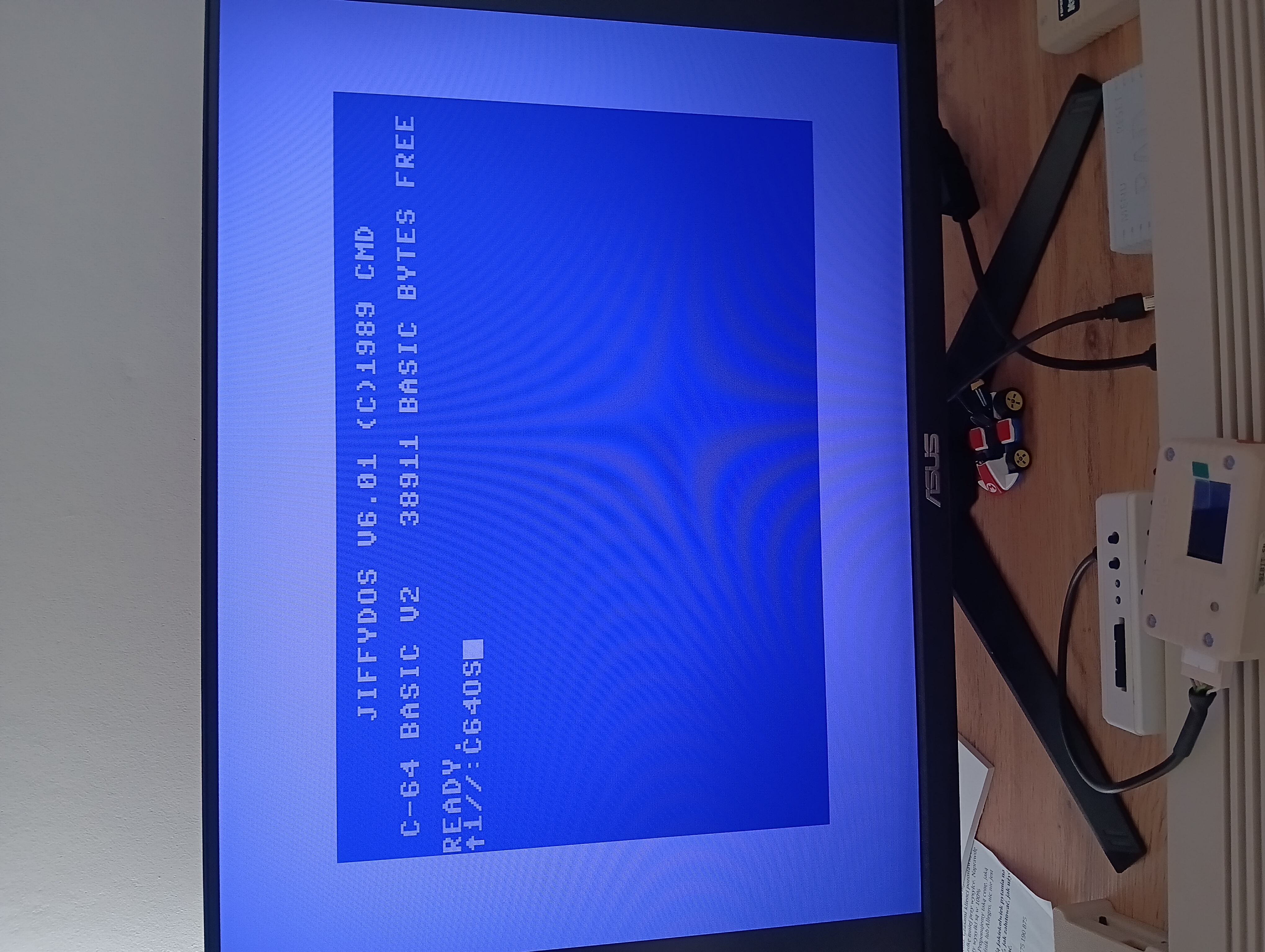

Odpowiedz run/stop + restore jest to tak zwane zerowanie komputera (warm start) nie kasując programu w pamięci zrobiłem tak.Z c64os wszedłem do Basic prosty program dwie linie jak poprzednio kombinacja klawiszy run/stop + restore i powrót do c64os i znowu do Basic i komenda list nie ma programu w pamięci.
Musiał by być program przenoszący do REU moim zdaniem, zresztą komenda załadowania następnego programu kasuje poprzedni muszę sprawdzić czy w jiffyDos jest komenda na dogrywanie programu pamiętam że w atari można było dogrywać nie kasując poprzedniego programu, ale jeszcze pozostaje przejście do Basic czyli zerowanie pamięci.
A co do oprogramowania które można uruchomić w c64os to tak oprogramowanie zrobione pod system z strony c64os, dyski z rozszerzeniem .d64, programy gry itp. z rozszerzeniem.prg bez problemu jest w systemie program "PRG runner" .Po dwukrotnym kliknięciu na *.PRG uruchomi się Opener aplikacja do wyboru i przypisania odpowiedniego programu do uruchomienia danego rozszerzenia, zapyta którym programem chcesz uruchomić wskazany przez ciebie plik wybierasz PRG runner i się uruchamia zamieszcze zdjęcia z odpalania WIC-64 z c64os dziś wieczorem teraz lecę do dentysty.
Udało się odpalam wic-launcher25 w c64os ściągnołem plik PRG w media center wychodzę z wic przechodzę do c64os i uruchamiam ściągnięty PRG. Zdjęcia wieczorem krok po kroku opublikuje.
Piszcie co mam przetestować

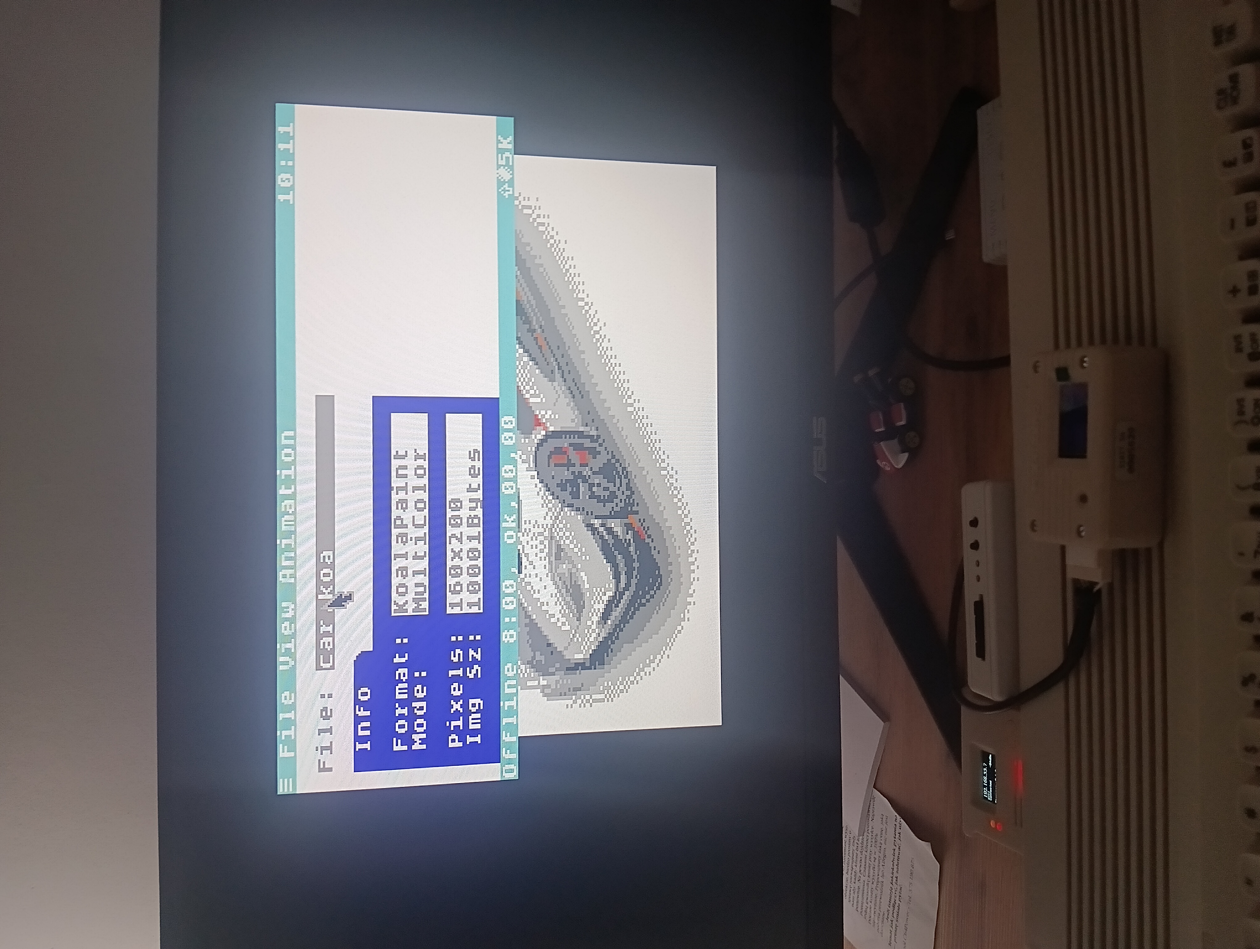

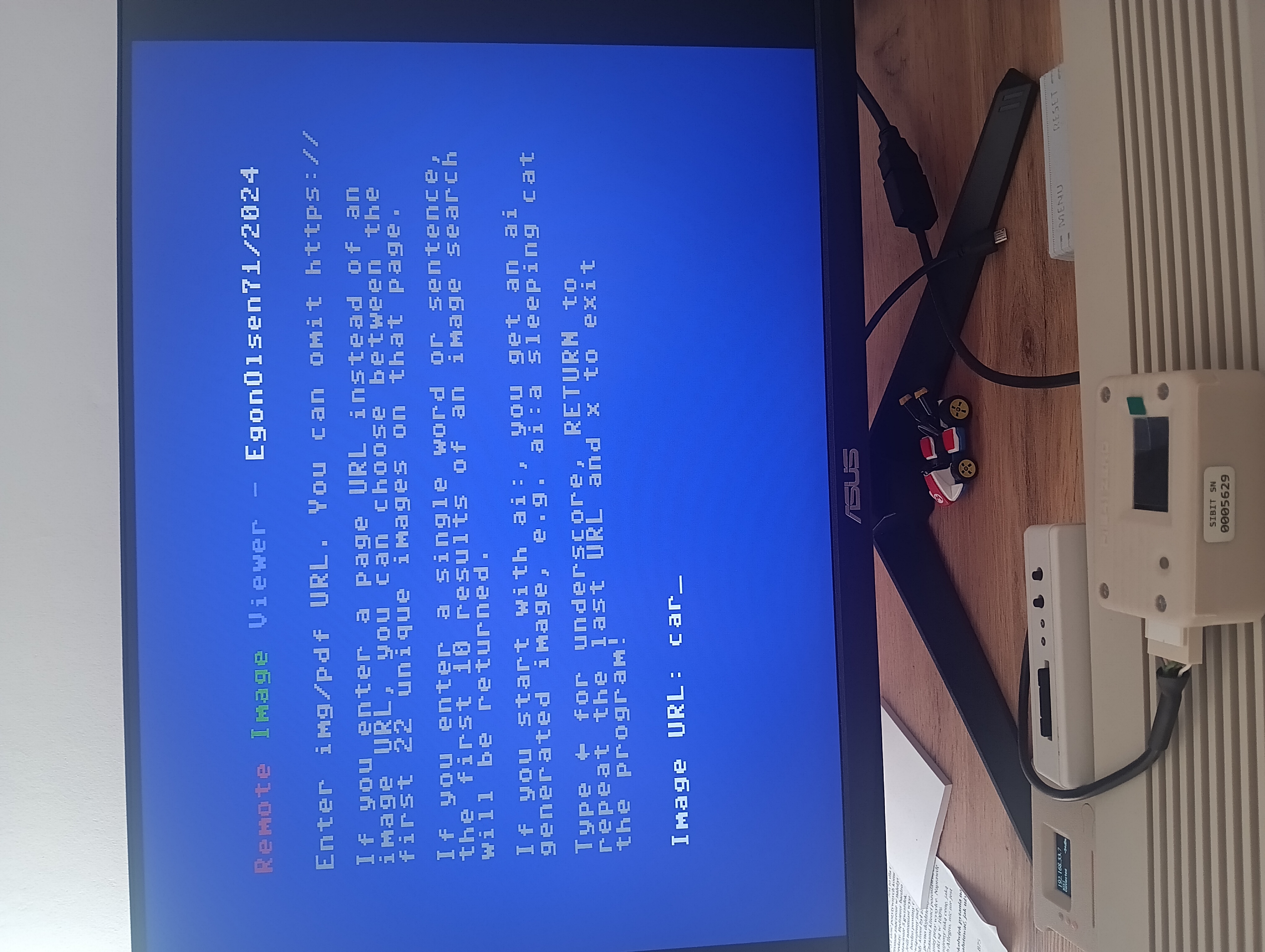

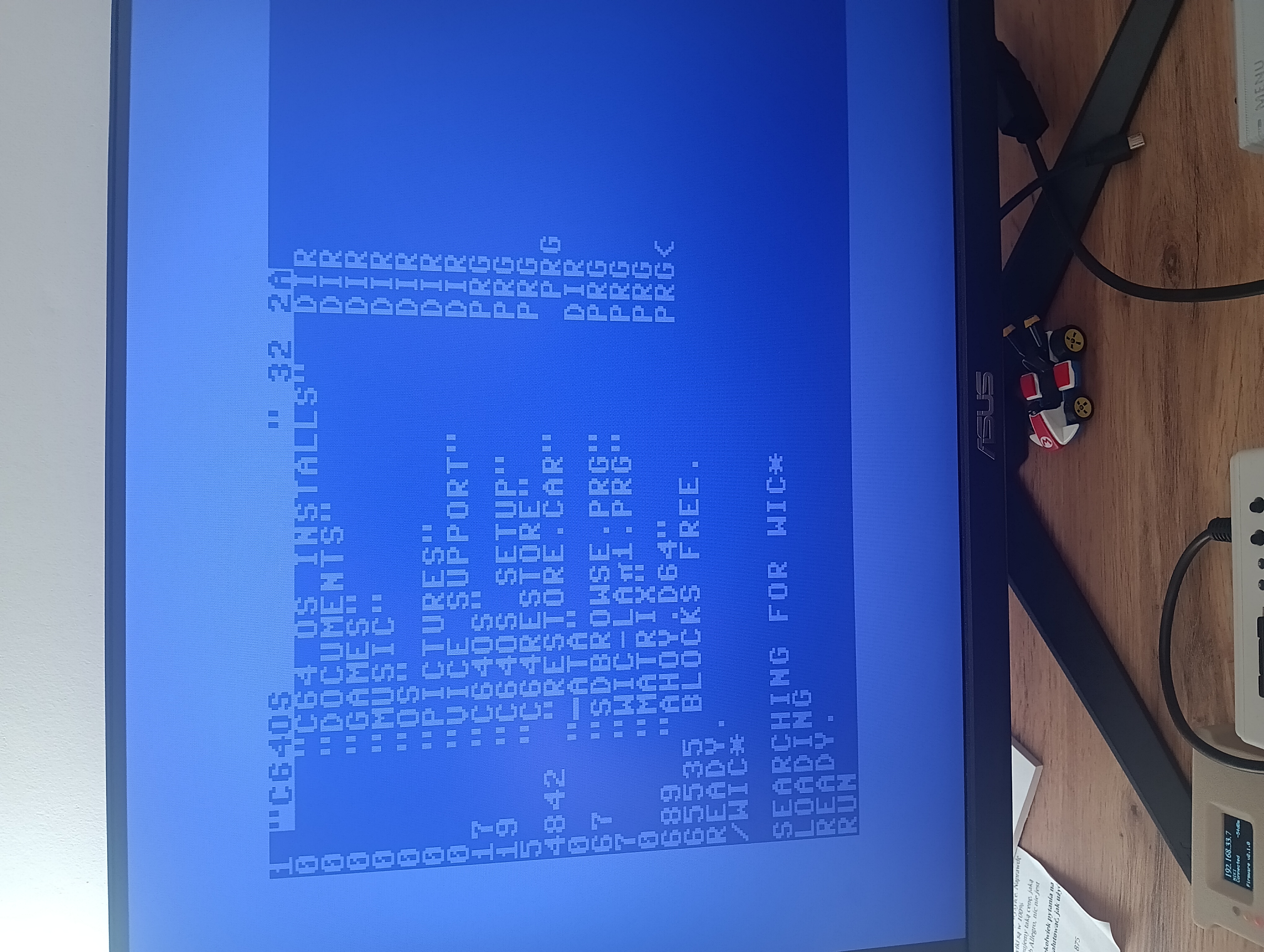

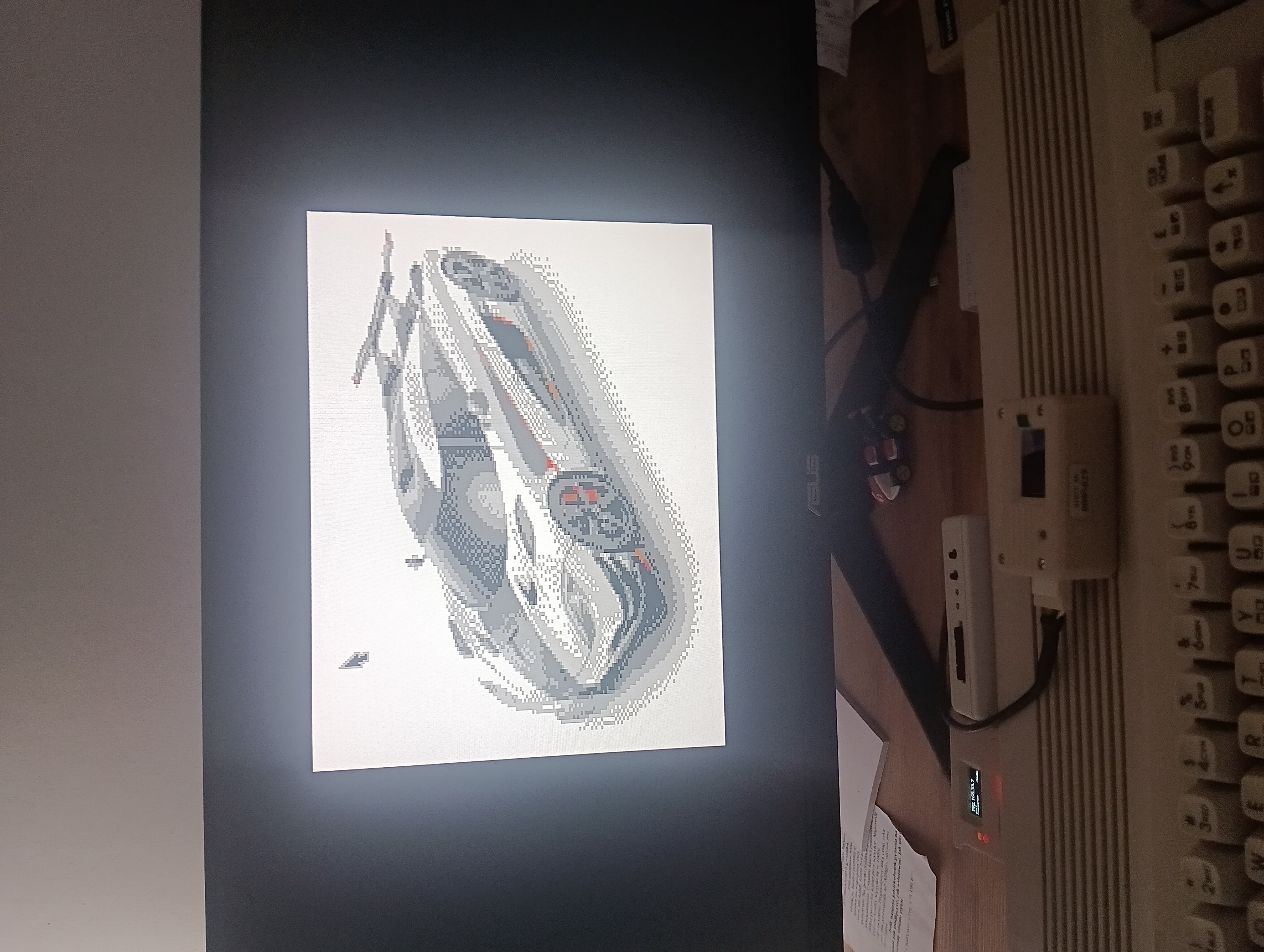

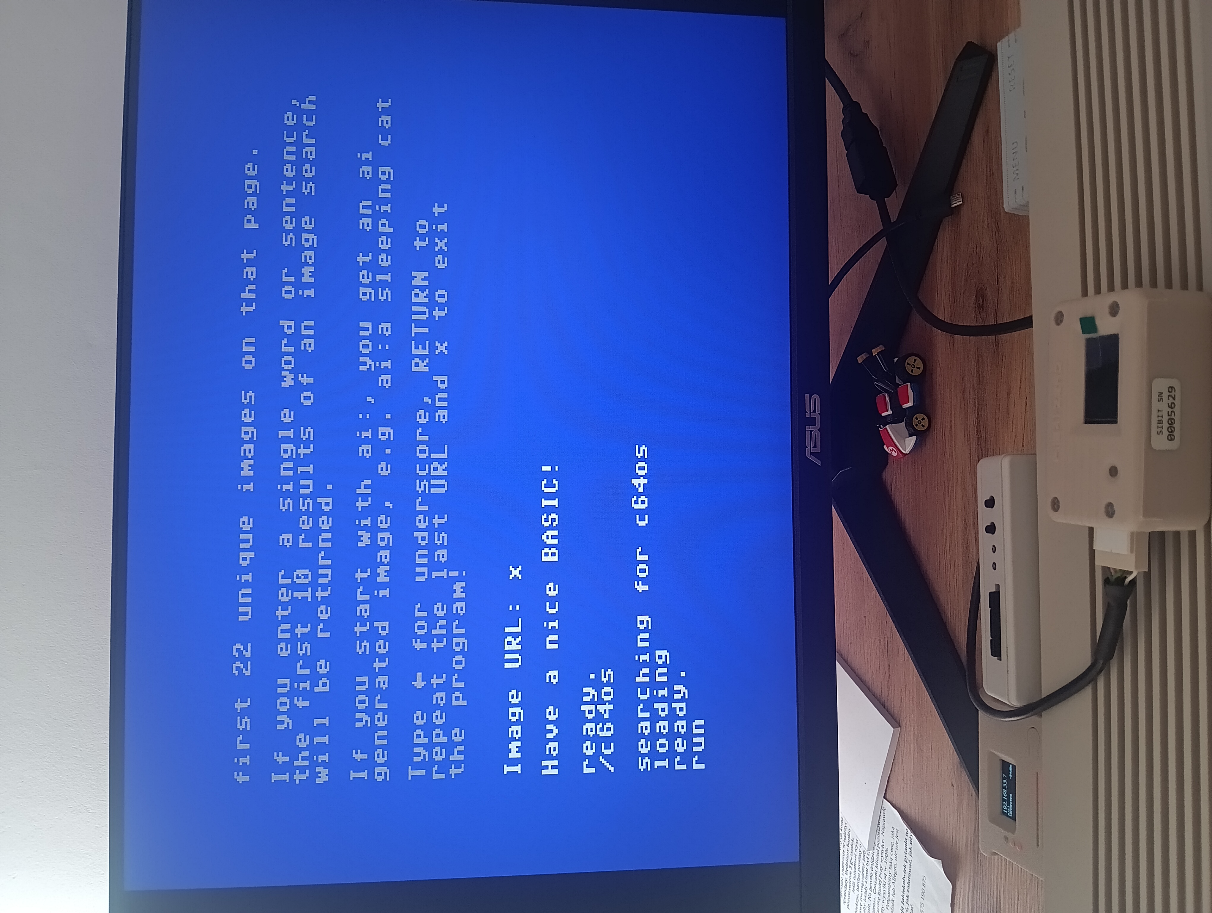

Najpierw uruchomienie WIC z Basic poprzez C64OS można też uruchomić WIC bespośrednio z C64OS.
W C64OS można poprzez file manager lub bespośrednio od razu przez PRG Runner jeśli poprzez FM to on uruchomi Opener w którym proponuje zaznaczyć PRG Runner i kliknąć assign wtedy zapamięta wybór i nie trzeba będzie klikać wyborów.
WIC uruchomiony, spróbujmy ściągnąć obrazek poprzez Remote Image Viewer i zapiszmy go, zapisałem pod nazwą car.koa na sd2iec bardzo ważne przed zapisem użyj F5 i zmień koala style na "no" i zawsze dodaj po kropce rozszerzenie w tym przypadku .koa, chodzi o dobór loadera przez c64os, wychodzimy z WIC. Teraz przejdźmy do C64OS i otwórzmy go w tym celu urzyje file manager. Odnajdujemy plik w moim przypadku jest to car.koa klikamy dwukrotnie i możemy podziwiać obrazek ściągnięty z internetu. Lepszą sprawą będzie pojawienie się update c64os z driverem WIC-64 wtedy sprawa będzie prostsza no chyba że masz wifi modem to już teraz możesz się bawić. C64OS posiada też Image search ale jeszcze go nie używałem

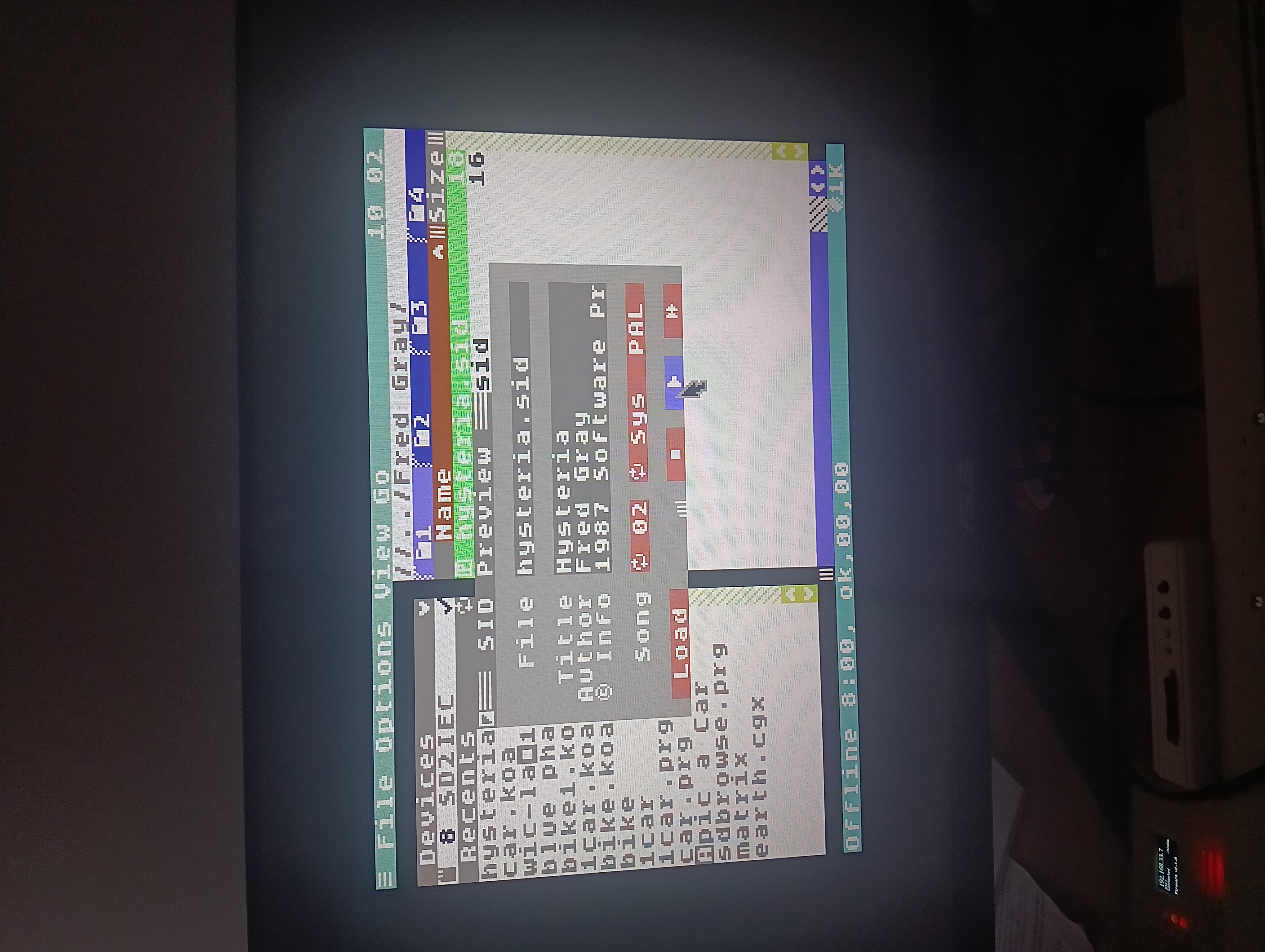

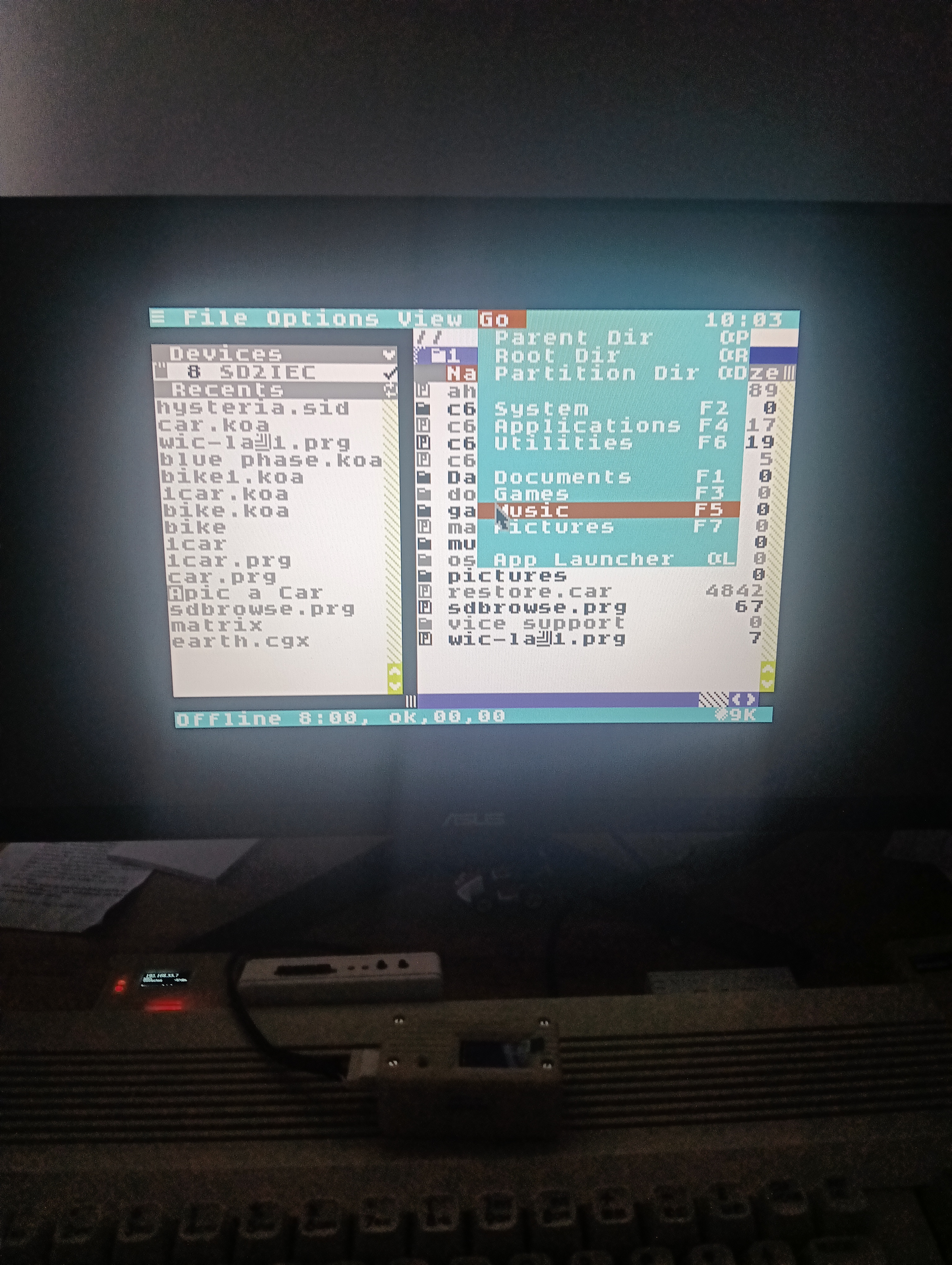

Dla kochających Sid też coś jest odtwarzacz SID Preview
Postępujemy podobnie w moim przypadku uruchamiam File manager u góry w menu klikamy GO i wybieramy music jest to folder systemowy z przykładowymi muzyczkami wybieramy utwór Sid i słuchamy muzyczki. Dla Folderów muzyki obrazków aplikacji dokumentów i gier można poprzypisywać inne miejsce na dysku.

Tak jest dostępne turbo w BASIC na moich poprzednich zdjęciach widać jak wprowadzam komendy JiffyDOS trzeba mieć kernal w commodorku.

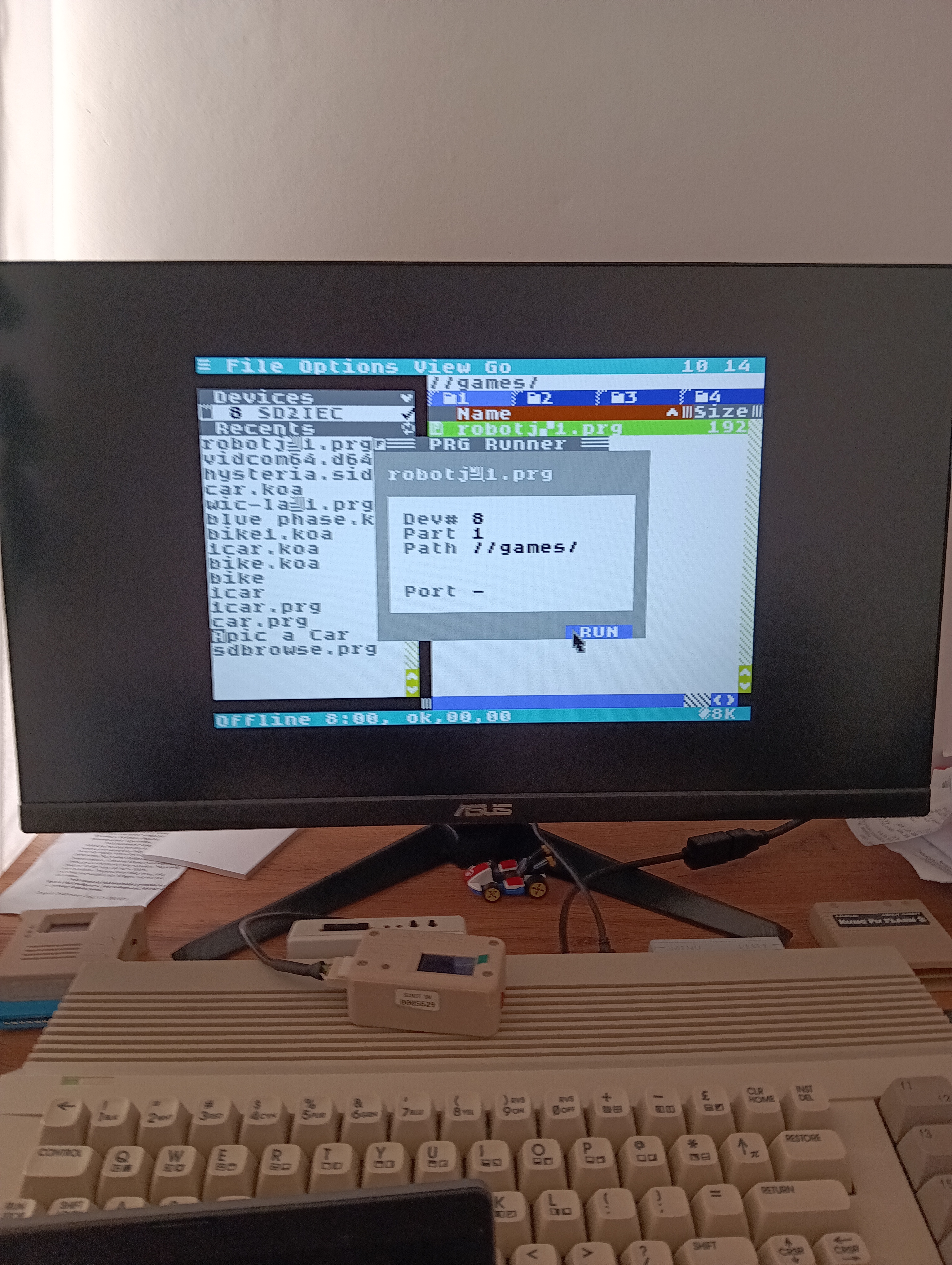

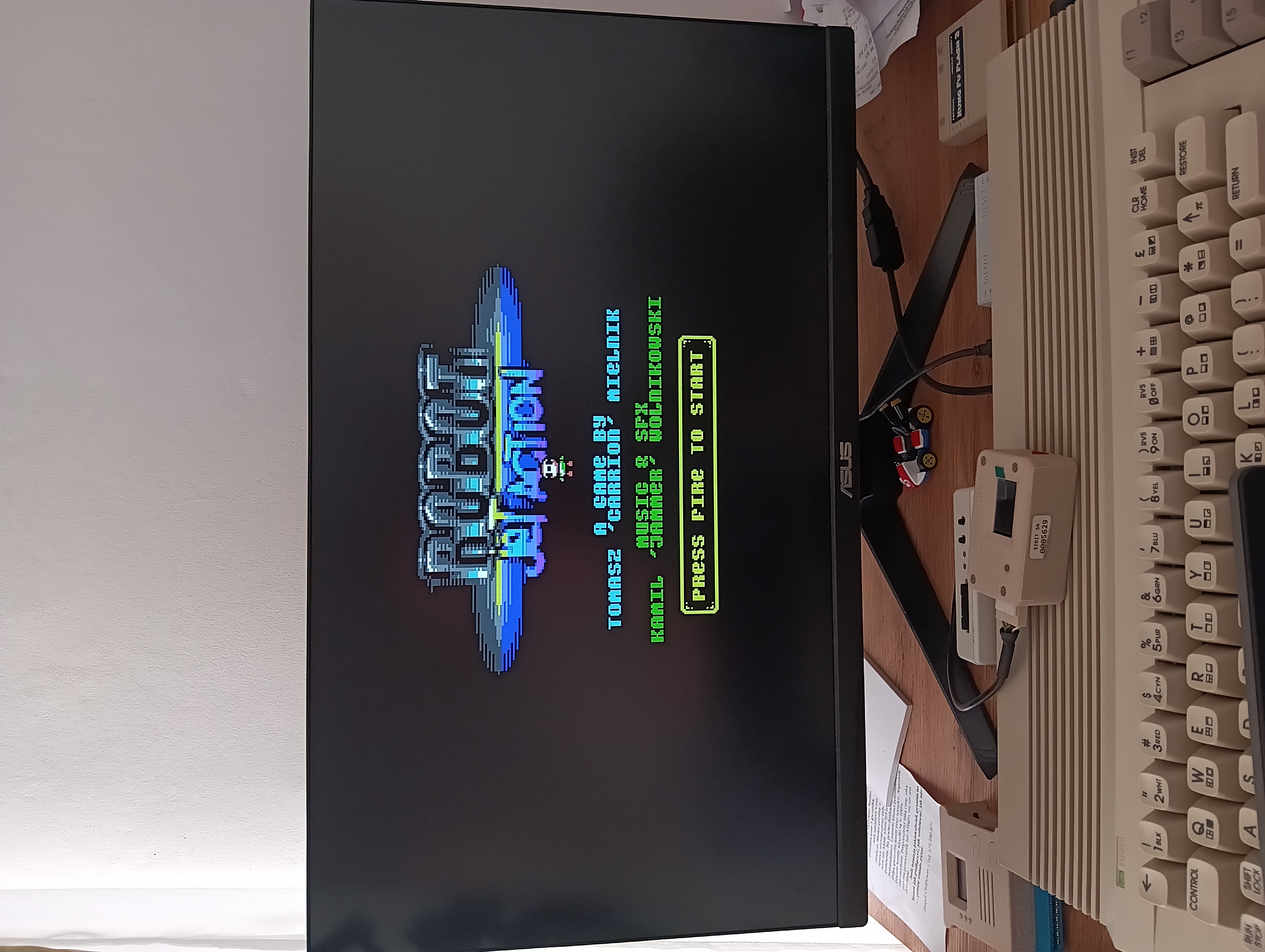

Chciałem wam pokazać jeszcze jedną super żecz uruchamianie gry w tym przypadku RobotJetAction.prg, od razu opiszę jak to się robi klikamy z file manager na plik PRG z grą i odpalamy można też przez PRG runner, jak sobie pograliśmy i chcemy przejść do C64OS to przytrzymujemy klawisz commodore C= i resetujemy komputer w moim przypadku reset na rozszerzeniu RAD po resecie wpisujemy komendę "strzałka w góre1//:C64OS" i wracamy dokładnie do tego samego miejsca w systemie Wow i np. odpalamy demko jednoplikowe Wow.
Jeszcze jedną żecz dziś przetestuje coś super korelację programu w Basic z C64OS czyli odpalam program w Basic np. tak jak to autor pokazuje Novatext wpisuje jakiś tekst a ważne ten sam program mam uruchomiony w C64OS i robiąc zmiany w Basic zmieniają się w C64OS kurde to mnie powaliło z krzesła.
