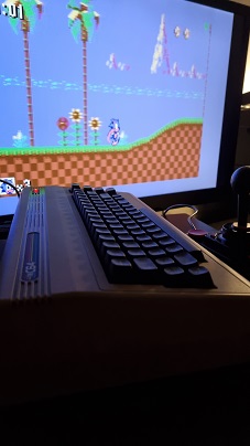

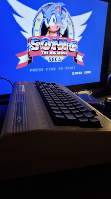

Ponieważ na realne REU w tym roku nie mam szans, uruchomiłem Sonic'a the Hedgehog na The C64.
Poniżej konfiguracja przy której działa (REU 512kB), konfiguracja działa od firmware: theC64-1_5_2.bin
thec64-default.cjm:
X:64,pal,accuratedisk,driveicon,reu512
J:1*:JU,JD,JL,JR,JF,JF,1,2,JF,A,B,C,JF,4,5
J:2:JU,JD,JL,JR,JF,JF,F1,F2,JF,1,2,3,JF,F3,F4

U mnie te nazwane pliki Sonic_the_Hedgehog_Side_A_R5.d64 nie zadziałały (gra nie widziała REU). Po wrzuceniu do katalogu z podaną przeze mnie konfiguracją gra działa poprawnie.
Może są jeszcze jakieś inne pliki które przeoczyłem.
