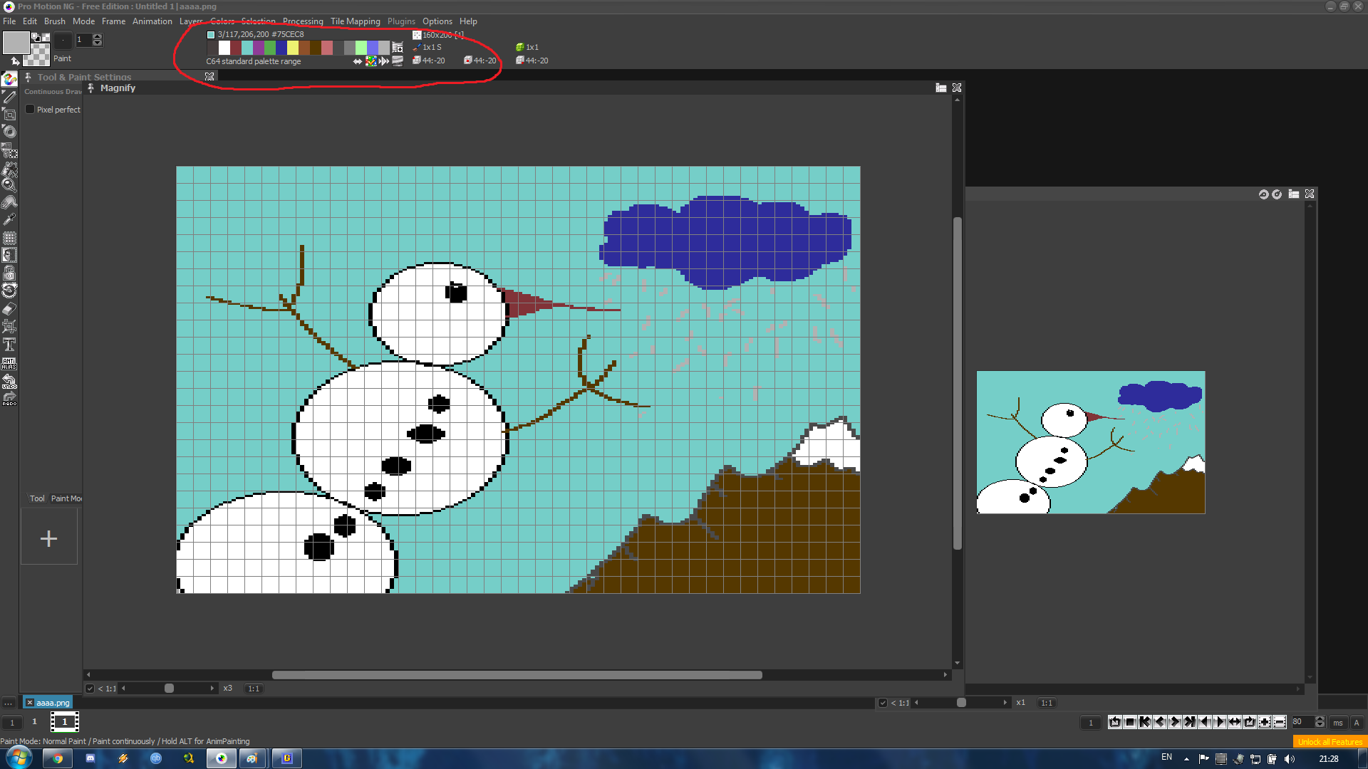

A więc ostatnimi czasy zachciało mi się zabawy w "rysunek" pod modłę C64. Jako czysty konsument, nie posiadający zbyt wielkiego rozeznania w temacie zrobiłem rekonesans i zaczerpnąłem informacji z rożnych stron szukając w temacie "narzędzie pod windows". Pierwsze skrzypce zagrali mniejsi bohaterowie: Project One, Pixcen oraz Multipaint. Ale z dobiegu doszła jeszcze jedna, grubsza sugestia - ProMotion NG - na a tym się najwięcej skupiłem. Głównie przez możliwość rysowania figur geometrycznych i jeszcze kilka innych ułatwiaczy. Pierwszy b/w projekcik (nie mając większego pojęcia o trybach graficznych i rozszerzeniach obsługiwanych przez C64) zrobiłem jako C64 FLI Image i z nim nie ma żadnych problemów przy próbie odczytu i zapisania jako PRG w Pixcen. Drugi (w porywie fantazji) postanowiłem zrobić w kolorze. Więc stworzyłem plik w formacie C64 - Multi Color Image. Zamiast dziobać dalej, postawiłem że zapiszę rysunek i sprawdzę jak się kolor sprawdzi przy konwertowaniu do docelowego PRG ...i tu się zaczęły problemy. Przy imporcie grafiki do "mniejszych programów" zaczynają się problemy. Nie wiem jak dokładnie to wytłumaczyć więc dołączę kilka screenów:

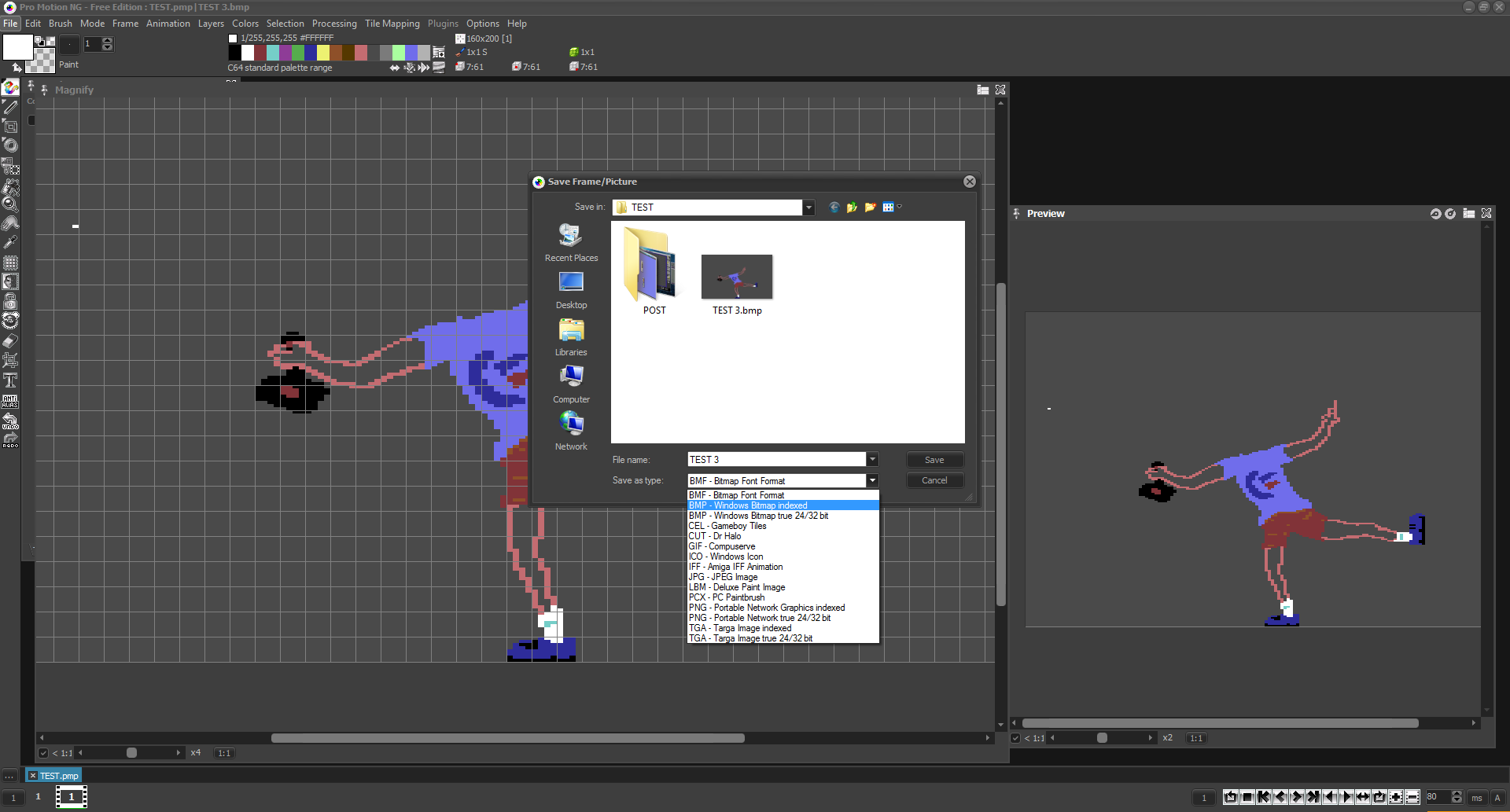

1. FLI Image w ProMotion NG
ProMotion NG - FLI
ProMotion NG - FLI
PMNG 02 FLI.png (91.17 KiB) Przejrzano 7989 razy

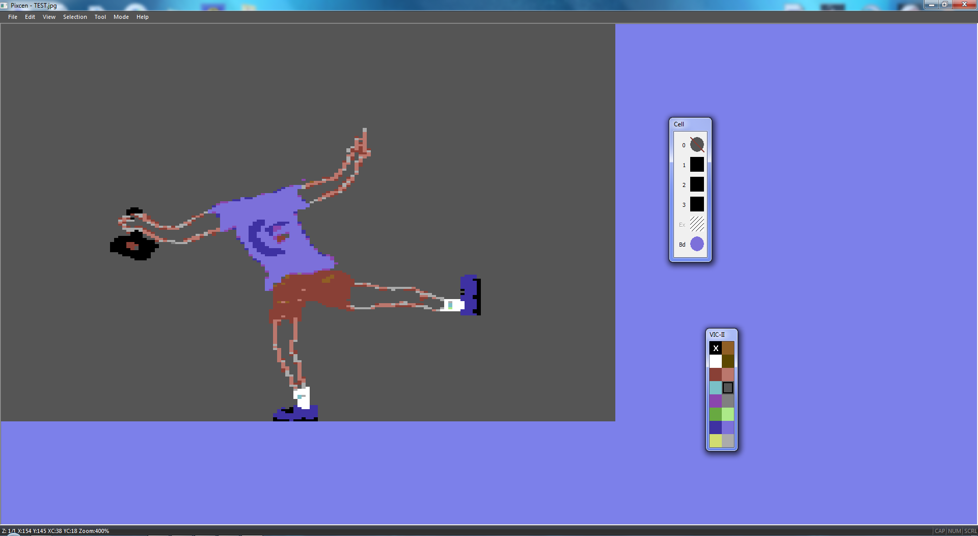

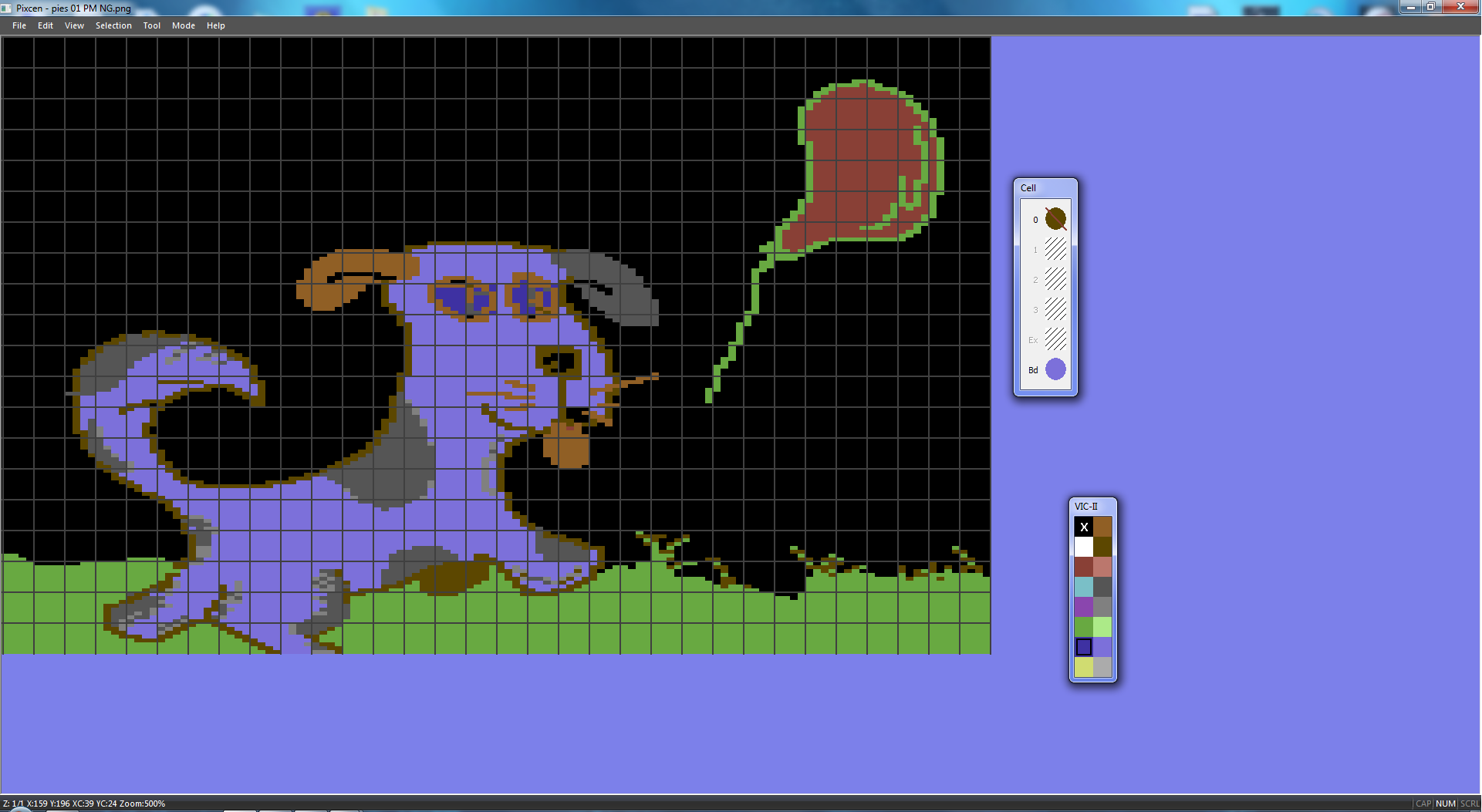

2. ten sam obraz zaimporowany do Pixcen (i potem zapisany jako PRG)
Pixcen space.png (113.69 KiB) Przejrzano 7989 razy

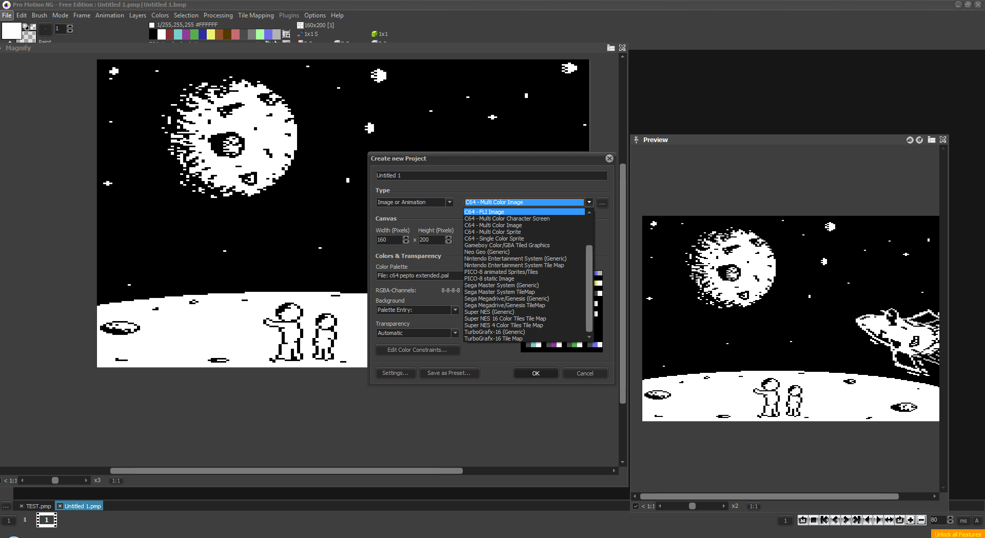

3. Kolorowy obraz w PM NG - jako C64 Multi Color Image

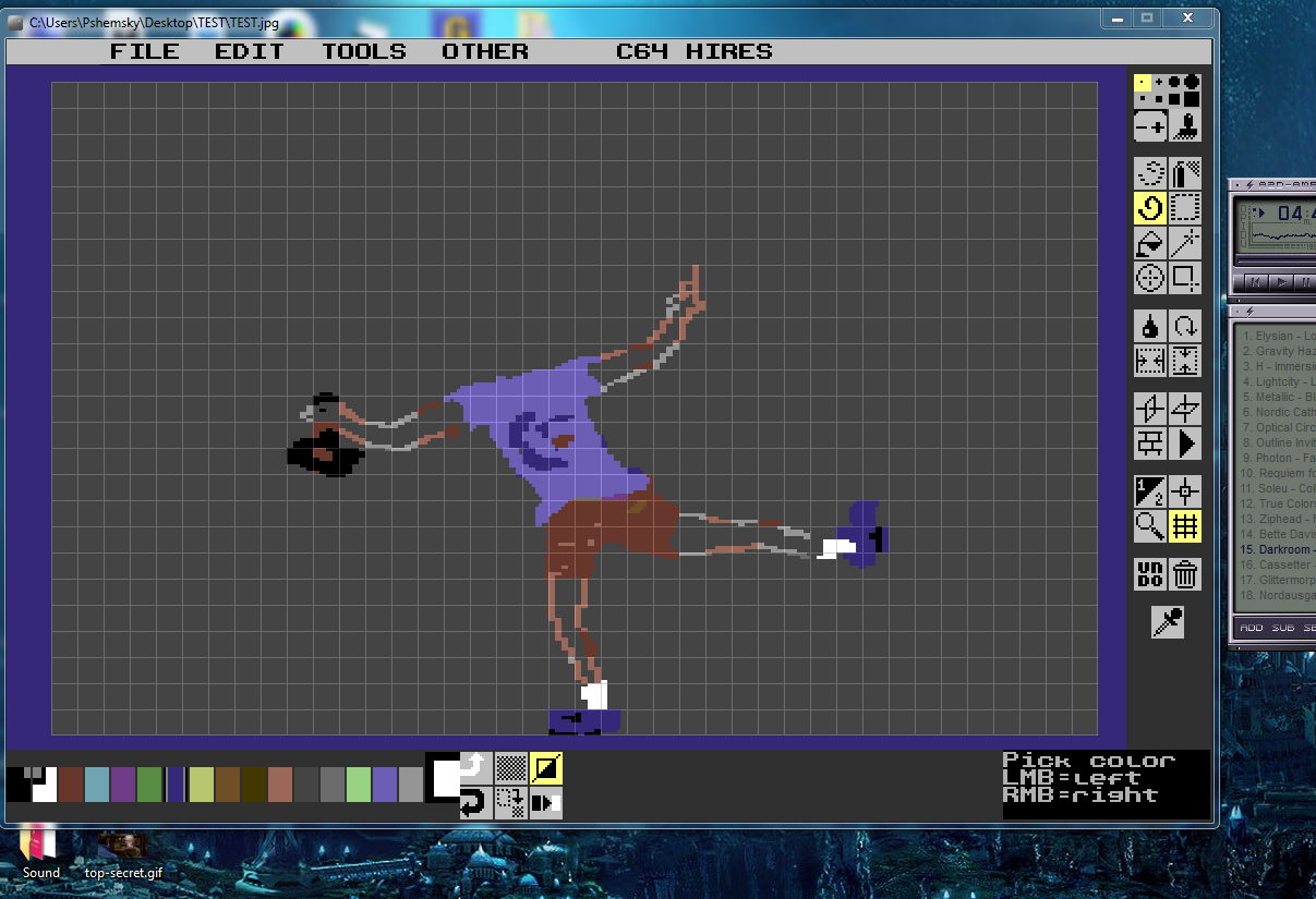

5. Kolorowy w Project One
Project One.png (134.26 KiB) Przejrzano 7989 razy

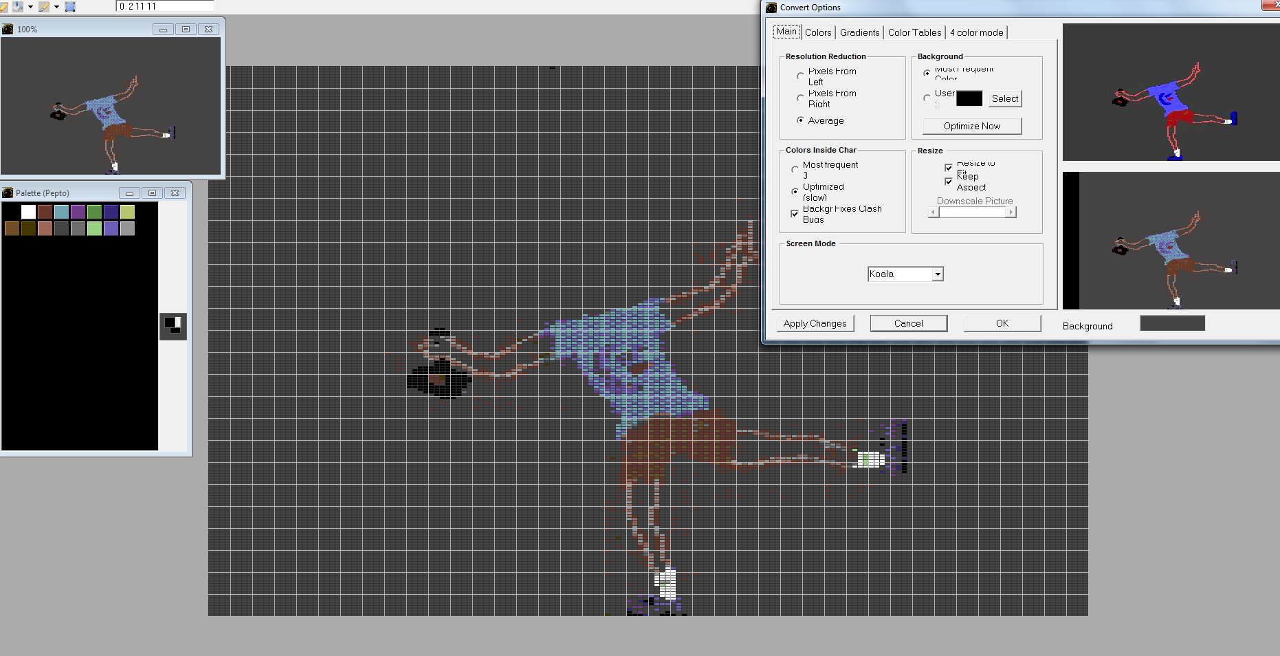

6. Kolorowy w Multipaint
7.Dostępne rozszerzenia pod jakimi mogę zapisać projekt/rysunek w PMNG:
PMNG 02.png (128.89 KiB) Przejrzano 7989 razy
I tak, wiem. Nie powinienem zaśmiecać forum ale szybciej pokaże niż opiszę to z czym mam problem. Czy ktokolwiek z tu obecnych miał do czynienia z ProMotion NG ? Czy istnieje możliwość bezproblemowego transferu grafiki kolorowej do docelowego rozszerzenia odpalanego na C64 (PRG) bez pixelowych problemów? Jako iż bardziej mnie bawi samo rysowanie niż nakładanie, masek, filtrów, efektów na istniejące grafiki to dla uproszenia sprawy i bez problematycznej obsługi skłonny jestem rysować w jednym bardziej prostych (wyżej wymienionych) narzędzi graficznych. I jako iż że to dopiero początek mojej zabawy, to nie mam jeszcze żadnych nawyków/przyzwyczajeń/preferencji do żadnego z narzędzi graficznych i dlatego jestem skłonny wysłuchać wszelkich sugestii odnośnie programu, który polecacie lub którego powinienem spróbować.

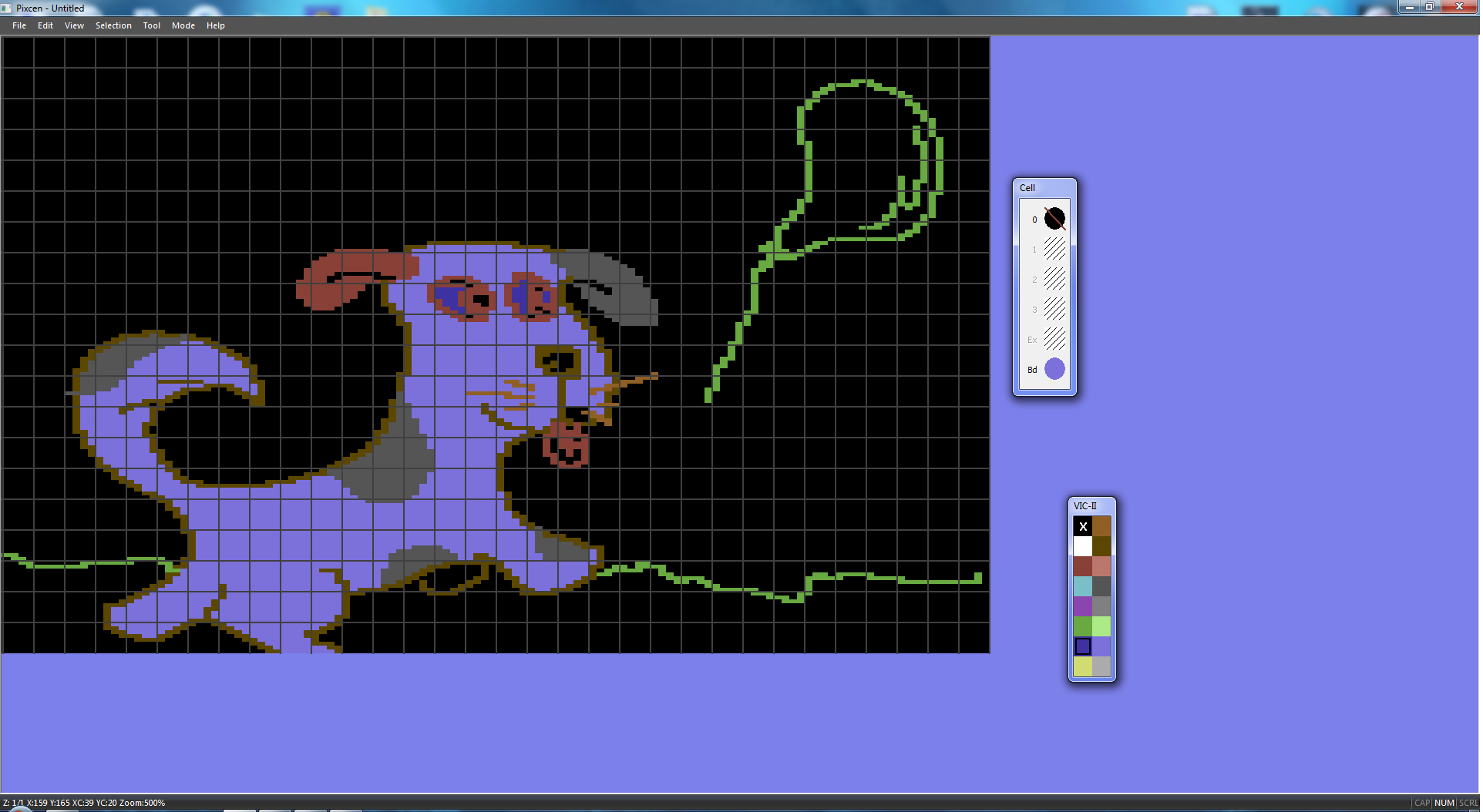

1. Orginał w pixcen'ie
pixcen pies 01.png (166.4 KiB) Przejrzano 7893 razy
2. Zapis w PM NG
PM NG saving.png (90.91 KiB) Przejrzano 7893 razy
3. Pies otwarty (po zmianach) w Pixcen'ie
PM NG po imporcie do pixcen.png (167.24 KiB) Przejrzano 7893 razy
I zonk - bo nawet na trawie (z której kolor zaimportowałem pipetą) wyskoczyły jakieś błędy :?

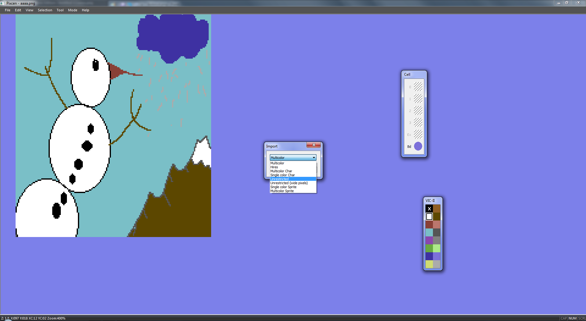

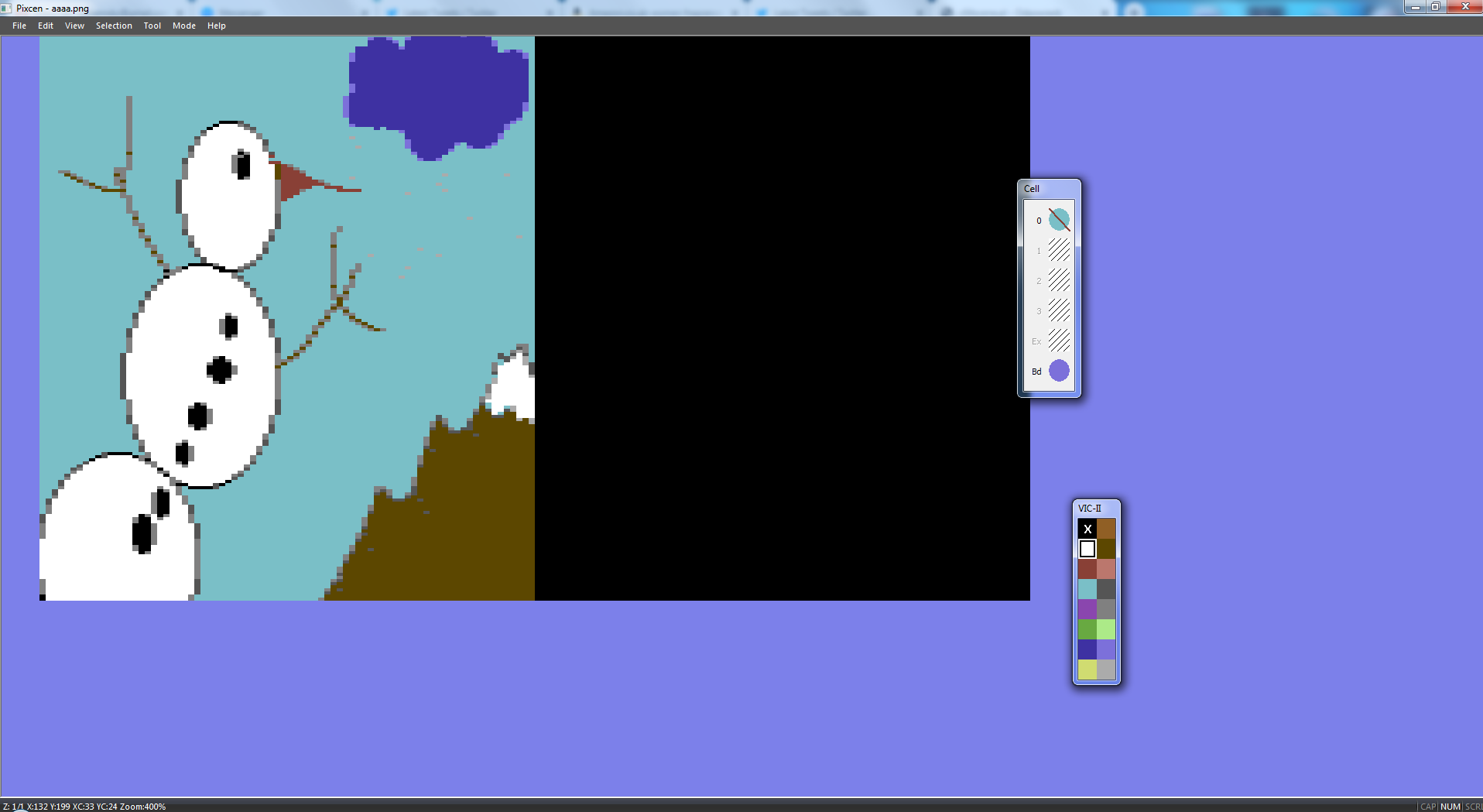

Nie mogę edytować, więc tylko chciałem dodać że podczas importu obrazka z PM NG do pixcen'a obraz nie ulega zmianie pod względem kolorów/pixeli tylko przy wyborze 'unrestricted' (w przypadku load file). Lecz wygląda na to że rozdzielczośc ulega zmianie.
1. orginal w PM NG z zaznacząną paletą kolorów w trybie C64 Multicolours Image
aaaa paleta kolorow.png (180.45 KiB) Przejrzano 7859 razy
2. Obraz po zaimporowaniu do Pixcen'a w opcji Unrestrestricted
3. Obraz po zaimportwaniu jako Multicolor
I na koniec posta dodam tylko iż nie mam problemu z rysowaniem w Pixcen'ie/P1/MPaint'cie ale skoro już biorę się za naukę od podstaw to miło by było uczyć się nawyków na jakimś bardziej zaawansowanym programie jak Pro Motion NG, A nuż się spodoba i zachce mi się tworzyć sprite'y lub jakieś proste animacje :wink: Poza tym chciałbym zostać przy jakimś narzędziu na nieco dłużej, i jakoś tak PM NG przemawia do mnie.

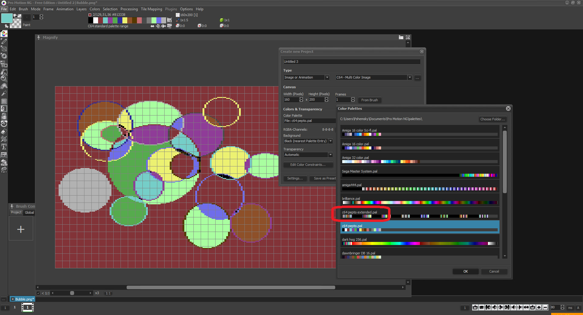

Już miałem tego PM NG wysyłać w kosmos i przysiadać się do jednego z prostszych programów (chyba Project One byłby moim faworytem), kiedy to spróbowałem jeszcze raz, popiłem trochę rumu, podrapałem się po pustym rondlu i znalazłem przyczynę całego zamieszania kolorystycznego:
Zamiast palety C64 pepto.pal miałem tą extended.pal i to własnie była przyczyna tych 'konfliktów kolorystycznych' :roll:
