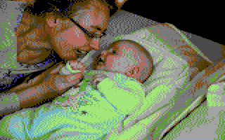

#1 Post autor: at0mic »
fajnie to konwertuje ale ni jak nie potrafię wyeksportować
marysia i mama 001.png (13.87 KiB) Przejrzano 6982 razy

#3 Post autor: at0mic »
trochę za mało rozumiem,
1 zrobiłem dwie warstwy
2 w drugiej wprowadziłem restrykcje FLI (w każdej linii wraz z ograniczeniem do 16 kolorów)
3. w pierwszej i drugie zrobiłem "layer properties" na Fli every line
4. eksport
5 dostałem plik wynikowy prg
w załączniku efekty ale niestety zupełnie inne od zamierzonych:
aaa.zip
(709 Bajtów) Pobrany 376 razy
At0mic
#4 Post autor: skull »
jeszcze zaznacz "autofix clashes"
mnie wyszło tak:
marysia_i_mama_001_929.rar
(11.91 KiB) Pobrany 389 razy
