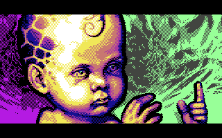

Surenes pisze: przechodząc do sedna sprawy: czy ktoś mógłby zamieścić niespakowany plik z obrazkiem w tym trybie ze sprajtami + rozpiskę co gdzie mniej więcej w nim jest i czy te sprajty są wyświetlane z jednakowym Y w linii czy każdy przesunięty w dół o ileś pixeli ? obejrzę i może napiszę edytor.
Dziecko tak powinno wyglądać, ale konwerter skaszanił to i owo.
Zwróćcie uwagę, że w pierwszej fazie Skull wykorzystał dziecko z częścią multi, a następnie przepisał fragment na Hires! Oczywiście w tym trybie Mucsu/Nufli mieści się jeden obrazek w pamięci, nie licząc muzyki i kodu!
To jest koderski kunszt, ale takie rzeczy nie są oczywiście zauważane...
- child.gif (8.33 KiB) Przejrzano 17465 razy
- child.zip
- (21.8 KiB) Pobrany 669 razy

isildur - a rozpiskę gdzie co jest w pamięci bym mógł poprosić ? na C64 odpalił bym sobie .prg, dał freeze w Action'ie i sprawdził w procedurze wyświetającej, a na PC przerzucać .prg do .d64 żeby zamountować po wczytaniu Actiona a potem zgadywać gdzie jest freeze..
rozkminiłem trochę wyświetlarkę (leniwy jestem, nie chciało mi się emaila do skull'a pisać
obrazek jest od $4000
$4000 - $43f8 - kolory hires1
$4400 - $47f8 - kolory hires1
- wygląda na to, że ekrany są przełączane przemiennie co linię
$4800 - $5C00 - sprajty
$5C00 - ??? - zmienne kolory dla $D025 (co ile one są zmieniane, co linię ?)
$5D00 - ??? - zmienne kolory dla $D026 (co ile one są zmieniane, co linię ?)
$5E00 - $5E06 - kolory dla $D027-D02D
$6000 - $7F40 - bitmapa
Sprajty są ustawione równo w poziomie, bez przesunięć Y

co do części z dzieckiem: zmiana obrazów nie ma żadnych kombinacji - w pamięci są dwa obrazy mucsu, które są wymieniane (można nawet zmienić to dziecko na Carriona "Train"), warstwa sprites jest na całym ekranie - po prostu nie wszędzie "wykorzystana".
@nes to co analizujesz to jest już druga wersja MUCSU- ze zmianą d025 i d026, co linię - oczywiście w tym wypadku to już marny tryb, bo proca zajmuje tyle co NUFLI (i w tym wypadku NUFLI ma większe możliwości,tyle że pamięci zajmuje mniej.
Tu kolory ustalasz raz przy inicjacji, a potem tylko przerwanie przy zmianie kształtów dla sprites i przesunięcie w dół: czyli 10 razy w trakcie wyświetlania ekranu.
skull - ok, ale jak piszę edytor to w sumie mogę napisać na ten z przeplotem i zrobić opcję wyłączania przeplotu..
czyli w tym co jest zamieszczony obrazek, to nie ma ani zmiany ekranów, ani zmiany $d025/$d026 co linię ? (w wyświetlarce w pliku .prg jest..)
ps. ja to na PC piszę.. żeby nie było wątpliwości..
ok.. po całym dniu dupc..nia sie z pecetowym pojęciem programowania, i czytaniem na forach, że dopóki do zmiennej nie dopisze się +"" to będzie integerem a nie char'em, i tym podobnych fantastycznych zagadnieniach, udało mi się w końcu wyświetlić coś co przypomina obrazek.
Ale tylko przypomina. Stąd pytanie - czy na pewno dobrze rozumiem, że to jest hires w którym znak 8x8 pixeli może mieć 1 kolor + wspólne tło, czy to jest hires z osobnym kolorem tła dla każdego znaku..?
jeśli to drugie, to nie wiedziałem, że da się pod spód sprajty podłożyć
a jeśli nie, to muszę trochę odpocząć, i się zastanowić dlaczego to nadal nie wygląda tak jak powinno..

ok, rozkminiłem..
muszę przyznać, że do tej pory nie wiedziałem, że w hires da się ustawić sprajty tak że mają priorytet nad kolorem tła znaku, a pod bitmapą
