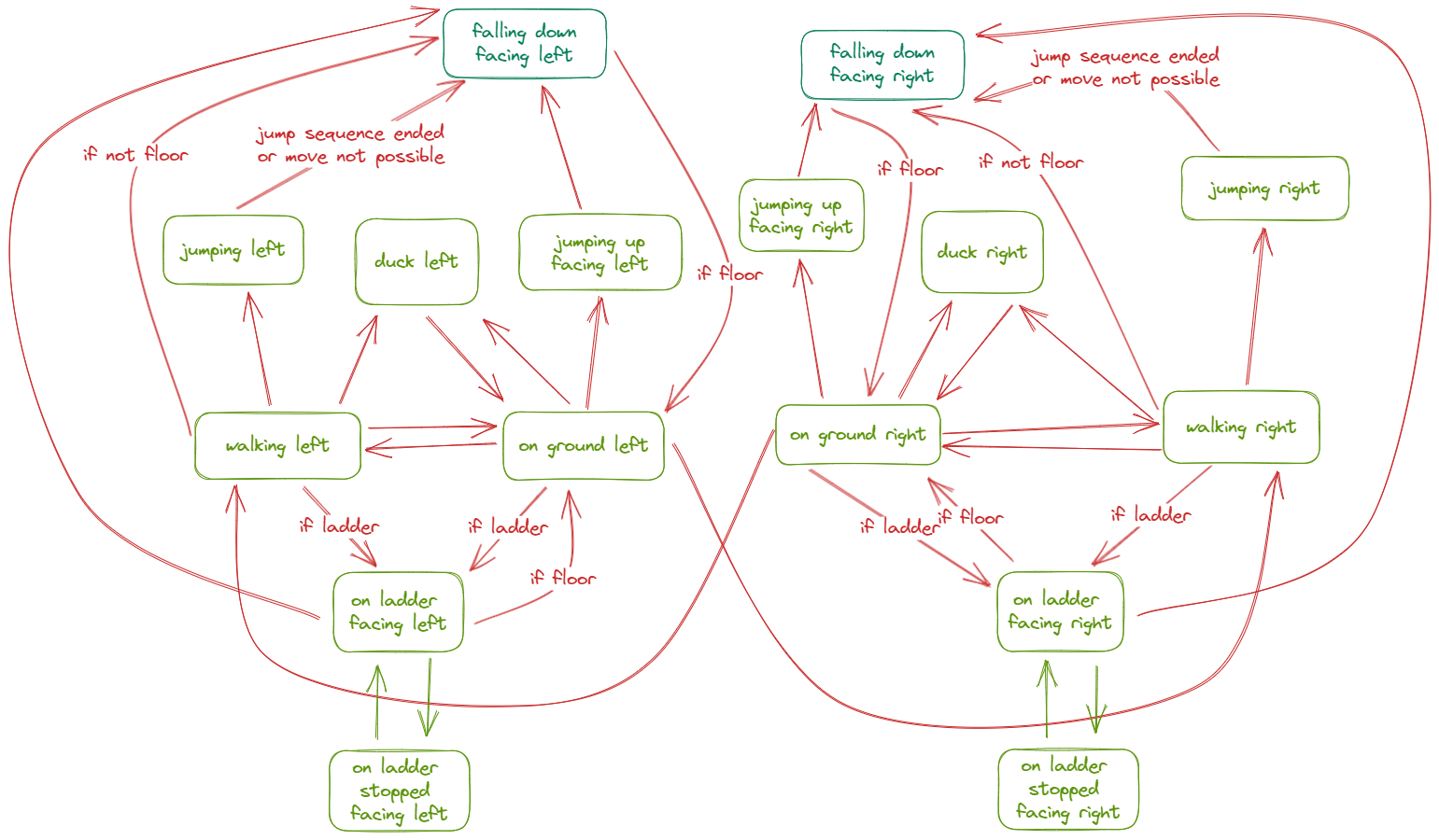

Kolizja jest robiona software'owo przy pomocy dość skomplikowanego kodu (z którego do końca nie jestem dumny). Mechanika jest a'la Montezuma, czyli de facto jest trudniej niż byłoby normalnie (skoki głową przez sufit, brak wskakiwania / zeskakiwania z drabin). Stosuję materiały z Charpada, gdzie każdy ze znaków ma przypisaną wartość (powietrze, ściana/podłoga, drabina, zabijanie) i skanuję raz na ramkę co jest pod hipkiem (właściwie to dwa razy, trochę mnie czas goni i jeden problem tak zafiksowałem). Dodatkowo skanuję wiersz poniżej, kolumnę po lewej, po prawej - generalnie masakra.
Zaimplementowałem też maszynę stanów z dozwolonymi przejściami między stanami, przez co uprościłem sobie mocno ifologię w kodzie. Stany potem skojarzyłem sobie z jednej strony z sterowaniem, z drugiej z animacją i jakoś to działa. Są jeszcze drobne błędy w fizyce, będę to korygował na końcu.
Diagram stanów poniżej (średnio aktualny, doszedł stan deathLeft|Right):
Fizyka skoku jest uproszczona - standardowa parabola, a gdy w miejscu lądowania nie ma gruntu, leci ruchem jednostajnym. Podobnie rozwiązane jest spadanie z drabiny.

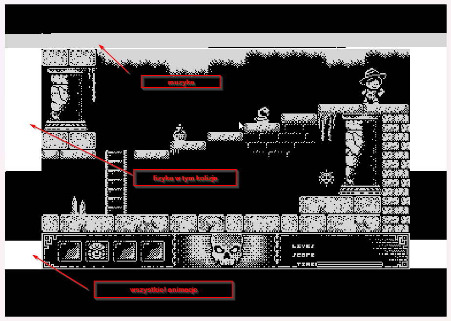

No właśnie ja coś spieprzyłem i u mnie to ciągnie dużo rastra, szczególnie że odpalam to dwa razy. Jak będę miał trochę czasu to siądę do tego. Na szczęscie w demo levelu nie muszę sprajtów multiplexować :D I działa w NTSC!
Wstydliwy screen poniżej :wink:
28 cze 2023, 15:05
ciekawe.... u mnie przyspieszał (do pewnej wartości prędkości) i to powodowało masę problemów z kolizjami z podłągą przy spadaniu.
Dokładnie z tego powodu nie zrobiłem tam Newtona - żeby nie komplikować jeszcze bardziej kodu fizyki a w szczególności precyzyjnego osadzania hipka na podłodze.

ta fizyka i kolizje faktycznie dużo zajmuje.

W tej grze wszystko co się da jest stablicowane, nie uznaję innego podejścia do mnożenia na 6502 :wink:
Nie, to nie to. Ten kod kosztował mnie sporo nerwów, więc jak zaczęło działać to już to zostawiłem I zająłem się innymi rzeczami. Zapewne coś co mogłem robić w jednym przebiegu pętli robię w kilku. Podczas detekcji wykrywam także drabinę i automatycznie do niej centruję przy próbie wejścia.
Plus detekcja odpalana jest dwa razy, bo czegoś tam nie przemyślałem do końca i bez tego nie działało w 100% dobrze. Jak będzie czas, naprawię to.
Dodatkowo, ten szeroki pas rastra odpowiada za całą fizykę ruchu począwszy od obsługi joya, poprzez detekcję kolizji, wyliczanie nowej pozycji postaci (w tym za fizykę skoku), przejścia między stanami, przestawianie animacji na inną (innymi słowy wszystko, co nie zmienia zawartości ekranu). Obecnie poza rastrem wykonywane są tylko dwie czynności: wykrywanie przejścia między komnatami (wraz z obsługą tegoż) oraz obracanie węży w zależności od pozycji bohatera.
