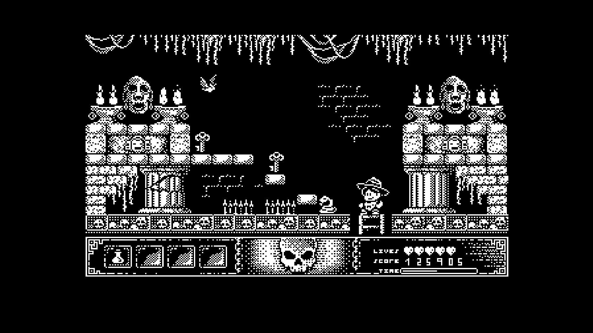

ma ktos czas i potencjal by napisac swoj kod do gry ?
1SZY SCREEN copy.gif (4.5 KiB) Przejrzano 11996 razy

Z całym szacunkiem gra nie wygląda na MEGA wymagającą i można by ją napisać w C na C64.
Ja się nie podejmę bo nie bardzo z czasem (i nie jestem programistą ;) ),ale jak by ktoś chciał pisać to np w Kick C albo w Oscar64 to jakoś tam mogę pomóc kodami, które już zrobiłem. Chętnie też podzielę się wiedzą i fragmentami kodu jak by trzeba było.
Z tego co czytałem na AOL to grafika jest robiona w Charpad a np Oscar64 wczytuje pliki z tego edytora wprost z kodu C i co więcej, potrafi je spakować i rozpakowywać w "runtime". Wg mnie napisanie tego na C64 nie jest trudne. Nie wiem ile jest plansz ale może nawet to się zmieści w RAMie...
Jak by co to służę pomocą.

Temat kodera dla Tony'ego został zaadresowany :wink: Tak, gra wydawała się łatwa, ale (nie)stety nie jest aż tak różowo :D
W skrócie - powstanie maksymalnie wierny port gry z A8i. Atari jak to Atari, sprajty ma jakie ma, w związku z czym gra na tej platformie działa w trybie bitmapowym, na w większości software'owych sprajtach. I niestety podobnie musi być na C64, co ma wiadome konsekwencje (1MHz).
27 kwie 2023, 16:46
Wybrany został Kick Assembler z przyczyn czysto subiektywnych. Po prostu lubię ASM 6502 :D
27 kwie 2023, 16:46
Oczywiście, jak zawsze, każdy ma własnego toola :wink: Nie inaczej u mnie: RBT. Z pozytywów, RBT będzie rozbudowany w związku z tym projektem (już dodałem wyciąganie i cięcie sprajtów z plików PNG).
27 kwie 2023, 16:46
Pełna wersja gry będzie musiałabyć wieloczęściowa, nawet zmieszczenie jednego tylko poziomu w ramie będzie trudne i bez pakowania/rozpakowania w locie się nie obejdzie. Ale dzięki za ew. pomoc, w razie problemów będę pytać.

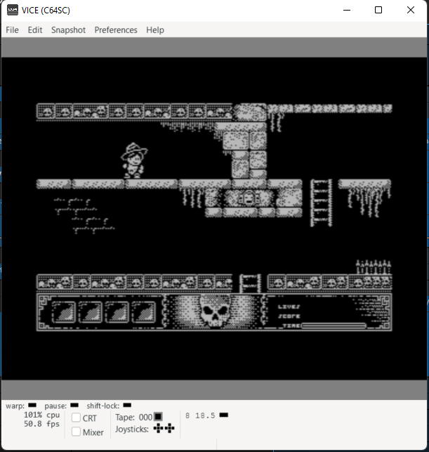

Z czysto technicznych: grafika jest zbyt urozmaicona jak na HIRES text plus jest za dużo obiektów "animowanych". Będzie to hybryda SW i HW sprajtów (z multiplekserem). Na Atari jest to z wiadomych powodów inaczej robione (choć, z tego co wiem, też jest hybrydowo: HW & SW).
Parafrazując Rafała "byłaby lipa, gdyby okazało się, że na C64 czegoś się nie da zrobić". Challenge accepted.
Gra na pewno nie będzie identyczna, przemycimy parę smaczków pokazując, że C64 jednak umie w kolory w 320x200 :wink:

ja rozważył bym zrobienie hipka na sprajtach nawet jak by miał zająć 5 sprajtów. tyle na szybko zakładam wystarczyło by na pokrycie playera: 2x2 i jeden czarny rozszerzony pod spodem.
na playera gracz będzie patrzył cały czas i źle by było gdyby on zwalniał. co do animacji na znakach to nie musisz ich trzymać przecież w tym samym generatorze znaków co główny zestaw znaków dla levela. i tutaj możesz trzymać animacje dla przeciwników i jeśli już trzeba to ich zrobić na soft-sprajtach.
Mniej więcej tak to planuję zrobić. Gracz w wersji full wypas wymaga 5 sprajtów: 4 hires na pierwszy plan i jeden z czarnym tłem (zapewne wystarczy jeden rozciągnięty X/Y). W praktyce jestem w stanie zmniejszyć to do 3 sprajtów (max 4) gdybym mógł dorysować coś na ekranie (to są pojedyncze pixele). Pozostałe sprajty chcę multiplexować aby ogarnąć część przeszkadzajek. Dla uproszczenia wszystkie przeszkadzajki które zmieniają położenie na ekranie chcę zrobić na tych pozostałych sprajtach, póki co nie znalazłem komnaty w której miałbym więcej niż 4 takie obiekty w wierszu. Pozostałe sprajty są nieruchome i co najwyżej animowane (raz na kilka ramek), w większości jest to 16x16 px i chcę je zrobić softwareowo - jest to dosyć proste nawet w trybie bitmapowym. Są jeszcze duże obiekty przesuwające się góra dół (kafary), które też ogarnę softwareowo (max 3 na komnatę z tego co widzę).
Wydaje mi się, że te SW mogą spoko zadziałać, bo nie wszystkie klatki muszę rysować w tej samej ramce, mogę to spokojnie sobie pogrupować i rozbić na kilka ramek ekranu.
Nie bardzo widzę jakbym to mógł zrobić na trybie tekstowym - większość leveli wykorzystuje ~250 znaków, musiałbym dla każdej komnaty robić optymalizację licząc na to, że zyskam dodatkowe wolne sloty. Tryb tekstowy ma oczywiście swoje zalety, m.in. pamięciowe, bo obecnie mam deficyt miejsca na sprajty (część rzadziej uzywanych animacji będę musiał transferować do banku "on demand"). O animacjach "płomieni" czy też "wody" nawet nie mówię. Przełączanie charseta mid-screen, do spółki z multiplekserem - wolałbym tego uniknąć.
Obecny stan kodu wyświetla dowolną komnatę i animuje bohatera. W tej chwili jedynie na 2 sprajtach (brakuje m.in. czarnego tła oraz czasami kilku pixeli z prawej strony).

I tego mi było trzeba - przecież mogę dla każdej komnaty generować osobno zestaw znaków! Zajmie to i tak mniej czasu, niż rysowanie całego ekranu na bitmapie. W ten sam sposób wygeneruję brakujące pixele w hipku - tak jak się robi charset bullety.
