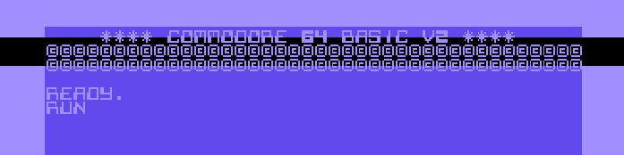

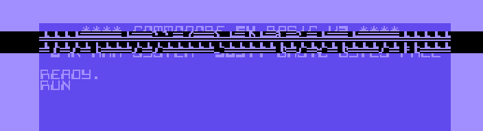

Robię na rastrze (czarna ramka) zmianę kształtu czcionki i to działa ok nawet w połowie wiersza:
Jednak zmiana adresu ekranu widoczna jest od następnego wiersza. Tak więc szukam metody do zmiany tego w połowie wiersza.
