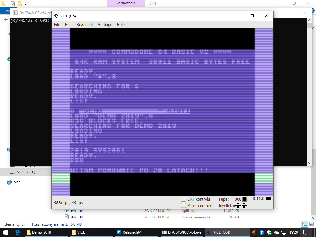

Skąd ta różnica między VICE a CCS64? -otóż napisałem taki programik:

Oto efekt w emulatorze VICE:

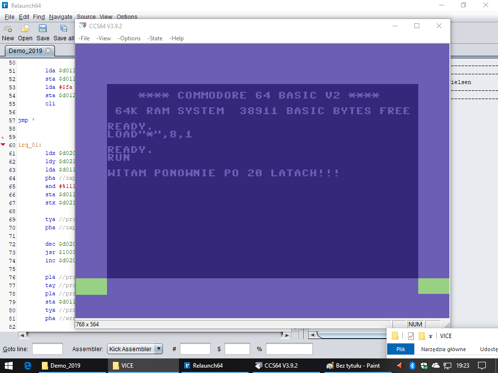

efekt w CCS64:
Ten sam program a skąd się bierze te czarne tło w VICE?
Re: Skąd ta różnica między VICE a CCS64
#2 Post autor: carrion »
na mój gust Vice zachował się dobrze.
patrzac szybko i "po łebkach" to wg mnie program otwiera bordery górny i dolny ($d011) czarny kolor borderów wynika pewnie z ustawienia rejestru $3fff na wartość $ff (?)
Ccs to chyba skończył się w latach 90'tych więc nie polegał bym na tym co on wyświetla.
najdokłądniejszy będzie vice x64sc ale w twoim przypadku Vice wydaje się działać poprawnie.
i bez uszczypliwości:
wiesz co robisz czy przepisałeś skądś ten kod?
