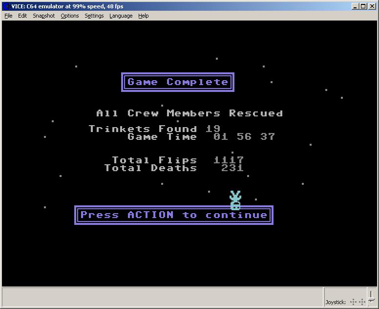

Witam ponownie.
Niedawno skończyłem pisać komodorowską wersję fleszowej gierki VVVVVV.
Jak dobrze pójdzie – niedługo ją zamieszczę.
Istnieje od dawna dużo lepiej zrobiona wersja demo napisana przez PaulKo, ale moja mimo, że jest trochę uproszczona - jest kompletna, nawet z krótkim zakończeniem ( i muzyką rąbniętą z hvsid)
Jest tylko jeden szkopuł:
Na Vice i ccs65 działa pięknie, ale na prawdziwym C64 potrafi się wykrzaczyć w trakcie wczytywania plików.
Nie wiem czy to z winy sd2iec (na M32) czy nie.
Pliki wczytywane są przez Kernalowe procedury I/O, ale z przerwaniami od Vica zamiast Cia (jedno na ramkę) – co 20ms zamiast ok17, ma to znaczenie?
I druga sprawa – czy przed wczytaniem pliku musze sprawdzać np. czy napęd jest gotowy do odczytu czy mogę tak ciurkiem lecieć z kolejnymi plikami? – na początku ładowane są kolejno pliki z różnymi bzdetami?
