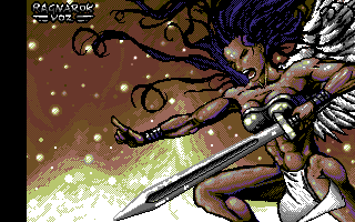

AFLI ? to mało powiedziane, ten tryb jest dużo praktyczniejszy. Poniżej przykład obrazka, który ostatnio zajął pierwsze miejsce w konkursie, poniżej po konwersji. Moim zdaniem dużo na uroku nie traci, za to ten drugi można już spokojnie wykorzystać jako menu do jakiś toolsów albo gry. Zniknął na zawsze interlace no i można dodać 3 pierwsze kolumny znakowe.
Poziom Amigi niedużym kosztem.
ps. nie patrzcie na nasycenie kolorów (orginał jest wzięty z orginalnego pliku, a w emulatorze nie mogłem zrobić shota dla interlace - dołączam pliki, aby można było sobie porównać wyświetlanie)
pół obraz oryginału
pół obraz oryginału
po konwersji
po konwersji
orginał
orginał
