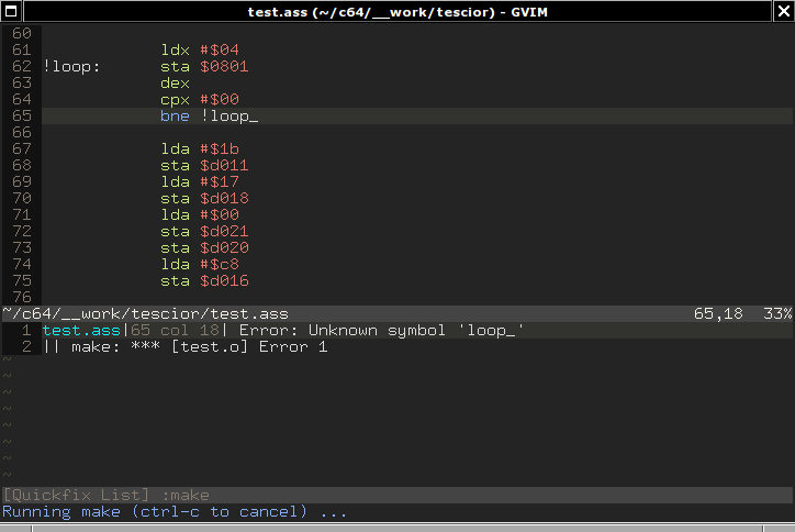

Ja zacząłem się trochę bawić assemblerem (żeby sprawdzić czy pamiętam jeszcze jak się skrola pisze ;P - nie pamiętam!) i zestawiłem sobie Vima + kickassembler + vice + opcjonalnie makefile.
Zrobiłem podświetlanie składni (), który:
  • pokazuje innym kolorem mnemoniki rozgałęzień
  • odpowiednio koloruje wszystkie tryby wspierane przez Kick (czyli podświetli lda.imm, ale nie podświetli lda.rel ani LDA itd)
  • podświetla dyrektywy assemblera
  • podświetla funkcje i metody obiektów, jakie daje Kick
Do tego napisałem prosty filtr, który zmienia sposób w jaki kick wypluwa błędy na taki jaki jest w gcc, dzięki czemu bez żadnych dodatkowych zabiegów widzę błędy w quickfix vima (i mogę po nich nawigować). Przykład na zrzucie.
Do tego mam napisany Makefile, który potrafi:
  • użyć kickassemblera + filtr by zbudować program
  • skompresować go pycrunchem
  • uruchomić program w vice
#69 Post autor: kenji »
Podzielisz się tymi plikami?
Eclipse + WUSDN + kickass idzie skonfigurować tak że kompiluje się do pliku wykonywalnego. Nie mogę jeszcze opanować automatycznego uruchamiania Vice.
