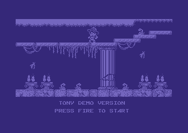

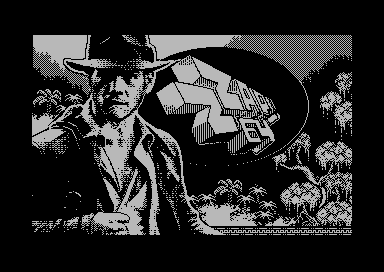

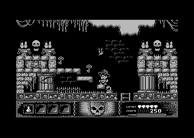

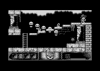

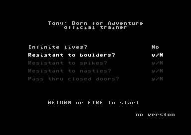

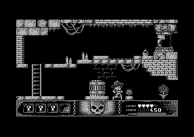

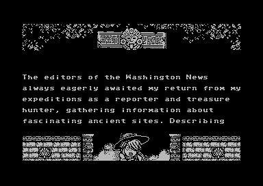

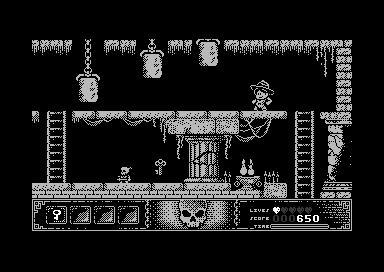

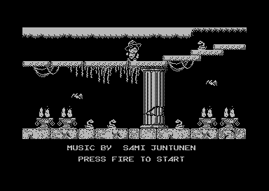

Trochę było cicho w temacie ale tylko dlatego, że było sporo pracy :wink: . Efekty zobaczycie już wkrótce. Na razie kilka screenów.
Wersja demo już we wrześniu. Jest to kompletny poziom "Zamek Montezumy", dwa utwory muzyczne i zaimplementowana niemalże kompletna mechanika gry. Jest dostępne kilka schematów kolorystycznych oraz trainer, tak, aby ułatwić pracę crackerom z CSDB :wink:

Prace nad pełną wersją gry toczą się na 100%. Przy okazji jest bardzo duża szansa, że wersja na C64 wyjdzie poza ograniczenia sprzętowe innych platform :wink:
Re: Tony na C64
#36 Post autor: Gordian »
O, kurdę! Grafika wygląda świetnie:)
Może będą szanse na ścieżkę muzyczną + efekty dźwiękowe.

Mam plan że będzie albo tylko Muzyka od Sami, albo Sound/FX ode mnie. Zamiast muzyki dałbym jakiś ambient sound zależny od komnaty plus odgłosy. Zobaczymy jak to wyjdzie. Nie chcemy zmuszać muzyka do komponowania muzyki na dwa kanały albo z wyłączaniem jednego wbrew jego woli.
