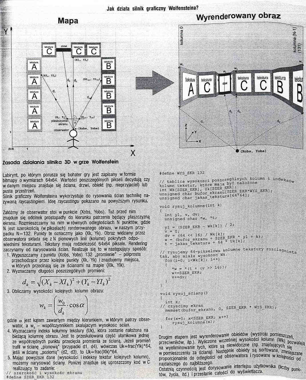

Zielok tu masz krótki opis pierwszej gry 3D na PC. Oczywiście C64 by brakło trochę sprzętowo (za słabe CPU i za mało RAMu), ale sama idea może być ciekawa, i jakieś proste demo podobne do labiryntu rodem z WIN95 by się dało na tym sklecić. Co do eliminacji niewidocznych ścian to mam jeszcze książkę "Grafika Mikrokomputerowa" gdzie tez jest dział o grafice 3D w BASIC, oczywiście na PC, ale programy są na tyle proste że może i na C64 dało by się to przenieść :?:.
Krótki opis silnika wolfenstein.
Silnik Wolfa.jpg (255.48 KiB) Przejrzano 11237 razy

Hm.. niby dla czego Wolf to nie jest prawdziwe 3D :?: To ze gra jest prymitywna, tego nie zmienia, mamy tu transformacje w 3 wymiarach, jest przecież perspektywa i głębia. A że nie ma tu Z-bufora, no cóż autorzy tej gry też musieli sobie jakos poradzić z niedomaganiami uwczesnych PC. A tak na marginesie to jest fragment artykułu jak zrobić Wolfa na ARMie który ma 96KB RAM i 512KB ROM. Ale tam jest dość mocy obliczeniowej aby w locie dekompresować tekstury z LZW, no i sprzętowe DMA. Z drugiej strony fajnie by było przeniść Wolfa na komode, to by było coś.

Zależy jak na to patrzeć, moim zdaniem Wolf nie jest w pełni 3D bo engine nie pozwala na patrzenie w dowolną stronę pod dowolnym kątem, nie jest też dlatego, że w grze 3D świat gry definuje się również w 3D, a w przypadku Wolfów i Doomów świat gry definuje się w 2D.
