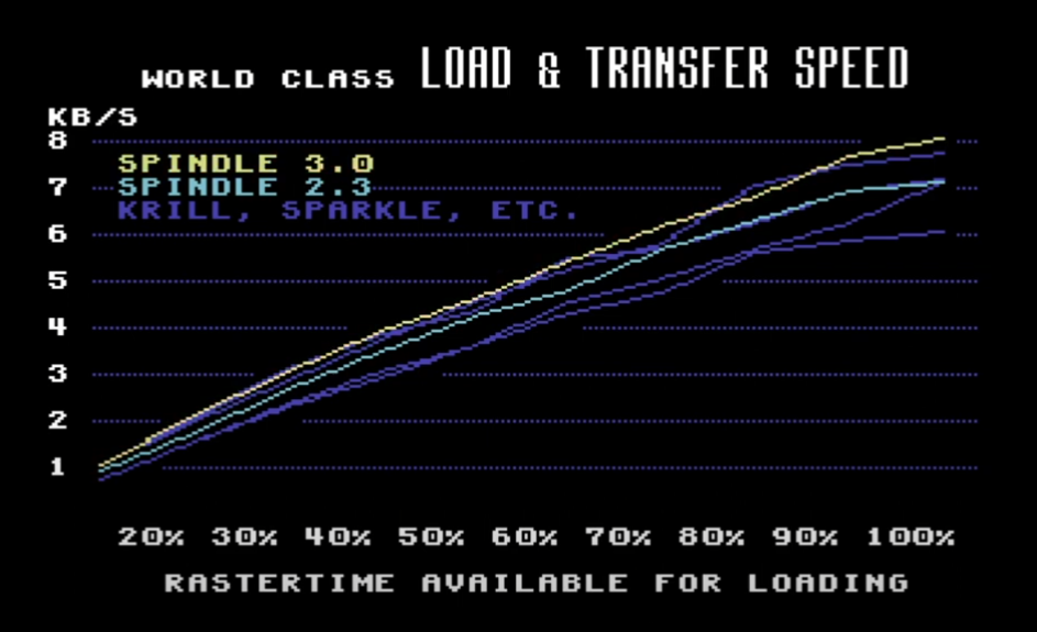

#26 Post autor: Nitro »
Odpal sobie demo V3(Lft - Revolutions Delivered), masz tam wypisane wszystkie extra featuresy oraz śliczny wykres pokazujący, że atm jest to lider prędkościowy, dobija do 8kb/s.
Loader Krilla - kiedyś lider szybkości ale przede wszystkim jest cholernie konfigurowalny, nowsze loadery poświęcają to na rzecz speedu.... Ah, i jest na +4. Do tego jeszcze jakieś turbo do zapisu, do programów użytkowych Krill nadal chyba trzyma koronę.
Ja gdybym dziś pisał demo, to wybór byłby jeden - Spindle, to już jest aż przesyt ficzerów i generalnie cały system jest skrojony pod dema.

Re: Spindle
#28 Post autor: Nitro »
Ta, ale to przeterminowane, wspomniany wykres w załączniku. Oczywiście pewnie są to warunki brzegowe - odpowiedni plik który się idealnie spakował ale tak czy owak robi wrażenie.
Mi się z tymi 4-5kb/s Krilla osiąganymi przy ładowaniu plików crunchowanych progiem KMa już pracowało dobrze(czasy 2010, wtedy to był lider i open source). Mam ogromny szacun dla autorów trackm z lat 90 kiedy loadery były mega prymitywne i wolne porównując z takim Spindle.
