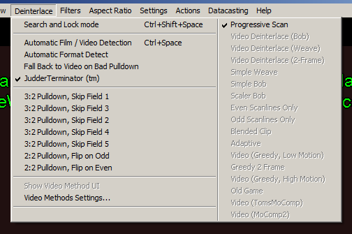

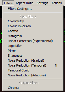

DScaler
https://deinterlace.sourceforge.net/
+ hiński grabber
stabilność ok (grabowałem nim np godzinne koncerty z vhs), pytanie czy latencja jest zauważalna i czy komputer po drodze to dla was wygodna opcja. zródło z dscalera wypadałoby potem castować do obs/ndi albo bezpośrednio jako fullscreen preview output.
ma różne opcje deinterlace, filtrowania/korekcji.
