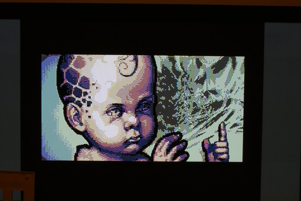

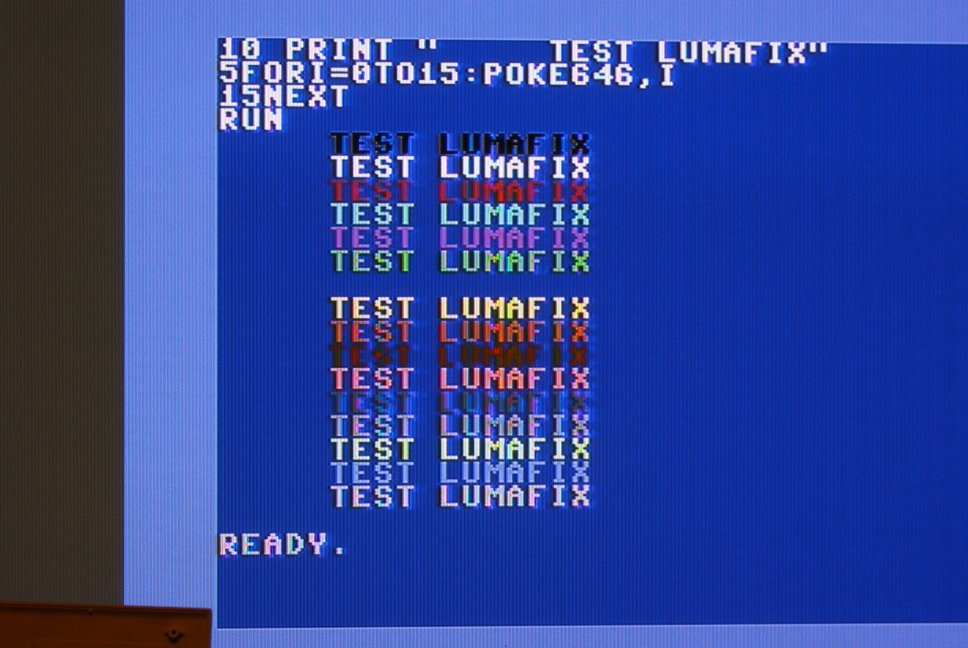

#20 Post autor: skull »
skleciłem ten schemacik, efekt:
no powiem szczerze że jest całkiem nieźle, i już na zawsze pozbyłem się modulatora.
