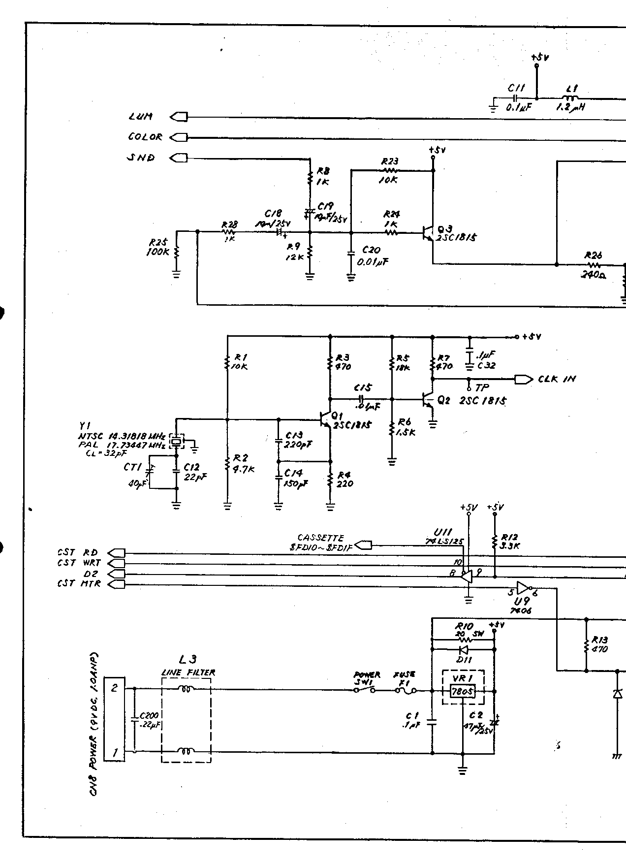

Fragment schematu C16 (z obwodami zasilania):
http://www.zimmers.net/anonftp/pub/cbm/ ... 3-left.gif

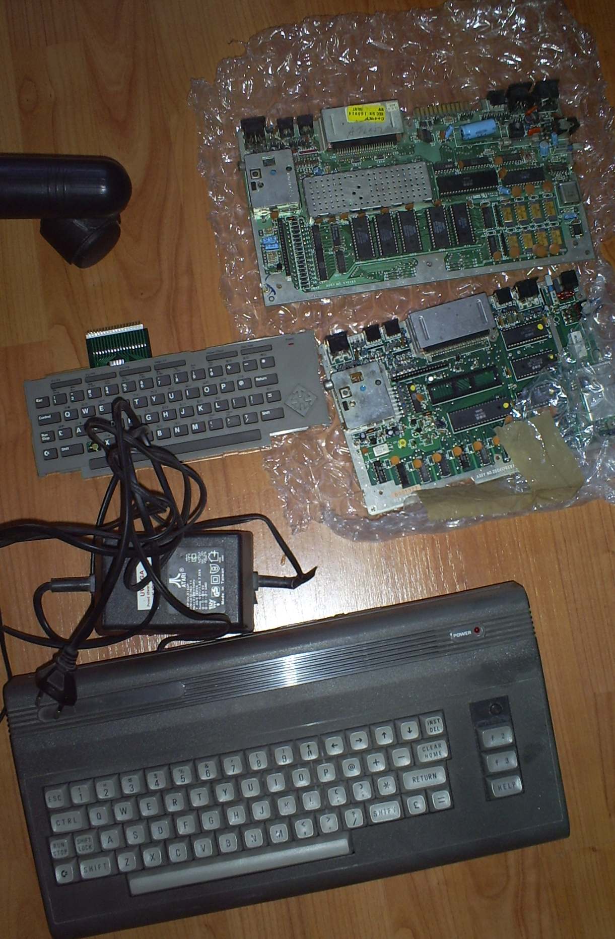

az mnie podkusiliscie zebym sie wybral do piwicy po moja rodzine 264...
czyli sprawny c16, zjebany +4 (zwarcie gdzies ma, nigdy nie mialem czasu sie nim zaopiekowac, wyminilem tylko wtyk zasilania na taki jak w c64 - bo pasuje) i c116 bez TEDa, ktorego jeszcze w ogole nie odpalalem mimo ze kupilem z rok temu.
Niestety, tylko c16 jest w budzie.
