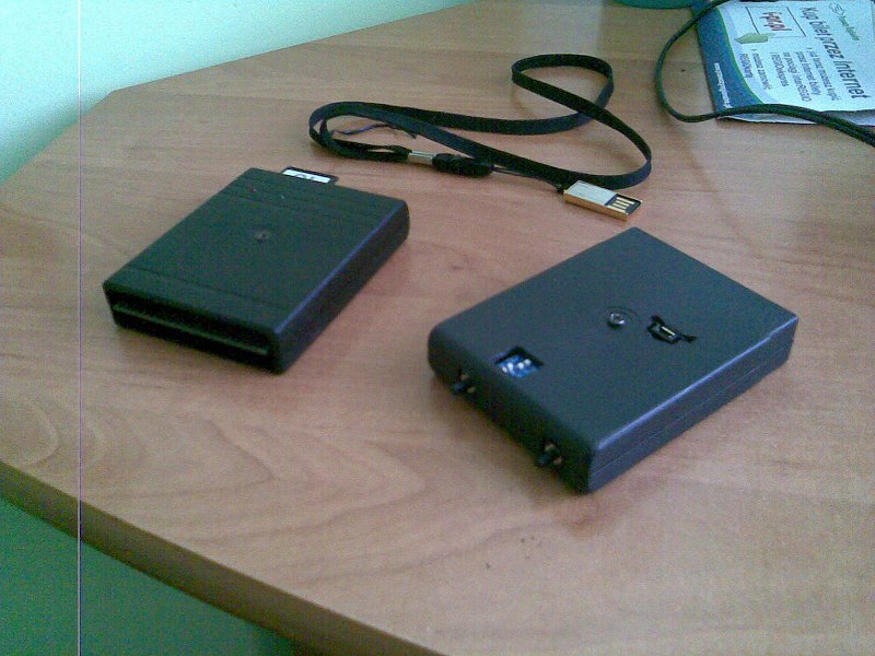

Ponieważ płytka GeoActiona została zaprojektowana pod dłuższe obudowy Atraxu, a nie te standardowe KM, trzeba się trochę namocować, aby umieścić to cudo w obudowie.
Na załączonym zdjęciu jest GeoAction w obudowie KM-20 w porównaniu z Retro Replay w obudowie KM-20b. Wycinanie otworu na koszyk baterii obszedłem wycinając tylko konieczną część na klips trzymający baterię, oraz pozbywając się części plastiku wewnątrz obudowy.
Po naklejeniu etykiety na cartridge, otwór na klips baterii nie będzie specjalnie widoczny, ponieważ jest na równi z poziomem obudowy.
Fotka
Fotka

#4 Post autor: starymarabut »
Jeszcze możesz wymienić wkręt na, z łbem stożkowym i nagzymkować delikatnie plastik, ręcznie wiertłem lub nożem. Nic nie będzie odstawać, nie będzie ci rysować blatu.
#5 Post autor: k. »
Przepraszam ale wkręt jest na górze, tak jak widać. Czyli zjebka, można było na odwrotnej stronie i naklejka by nie była uszkadzana podczas wymiany baterii. Mnie bateria działa już 4 miechy ;)

#6 Post autor: Data »
starymarabut pisze:Jeszcze możesz wymienić wkręt na, z łbem stożkowym i nagzymkować delikatnie plastik, ręcznie wiertłem lub nożem. Nic nie będzie odstawać, nie będzie ci rysować blatu.
Tak, wkręt będzie wymieniony na taki z płaskim łbem. Otwieranie obudowy do wymiany baterii mi nie przeszkadza. Jeśli Kisiel używa swojej już 4 miesiące bez wymiany, to uznaję to za świetny wynik i raczej nie mam się co martwić o częste rozkręcanie :)
#7 Post autor: starymarabut »
Na upartego jeszcze można z tego wyjść.
Wkręta od dołu, jak będzie słabo trzymać to wkręcić na zaschnięty klej. A na dziury nalepka z logo. I wszyscy są zadowoleni.

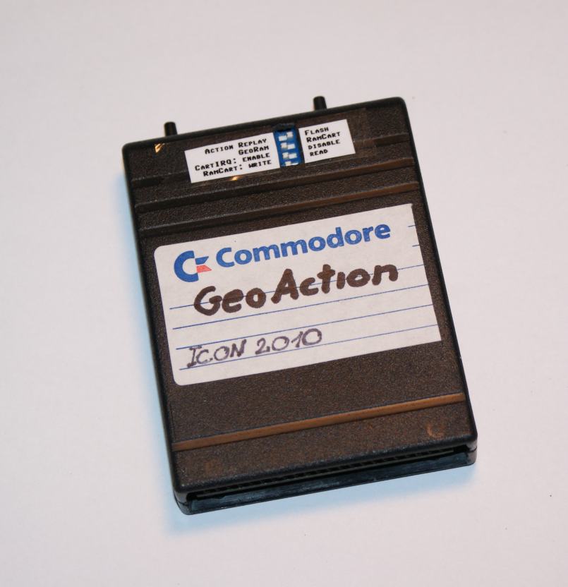

#8 Post autor: skull »
A to moja wersja zabudowy: (tyle, że pomyliłem strony z labelami do switch-y)
#9 Post autor: k. »
Mieści się pod labelem kieszeń z baterią? W atrax'owej obudowie do której zaprojektowana jest płytka niestety nie mieści się, za to mieszczą się switche :)
#10 Post autor: skull »
trochę trzeba było podpiłować, wyryć - obudowa jest ogólnie trochę przyciasna.
#11 Post autor: k. »
no cóż oryginały obudowy atraxa nie znalazłem w sprzedaży, istnieje jeszcze druga obudowa na rynku ale też nie zbyt pasuje. Next time (jak będzie) będę projektował pod tą obudowę co macie.

Ja zrobiłm małego moda. Podniosłem dip switcha o 1,5 mm. Teraz mogę przełączać pazurkiem.
