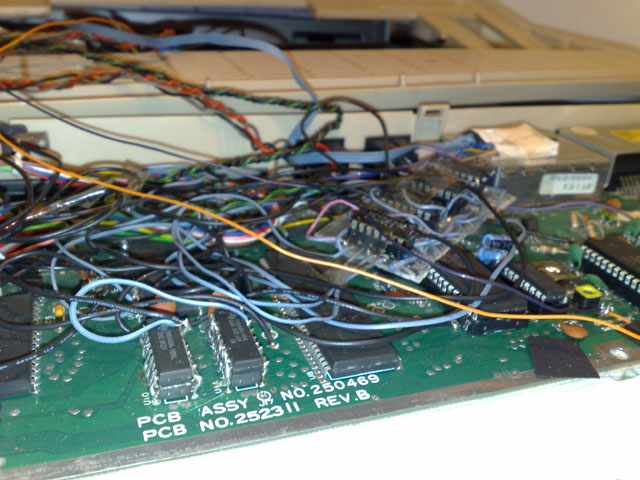

#1 Post autor: Lobo »
+60 K
A tak wygląda po zainstalowaniu umnie :D

No ładny pajączek. Nie ma możliwości tego rozszerzenia zamontować inaczej?
leming
Posty: 538
Grupa: Onslaught, Fatum
#3 Post autor: leming »
pewnie ze mozna, ja mam zamontowane ze wszystkie te bramki sobie siedza poprostu na innych scalakach. :) no i ram mam wlutowany na ram.

ja w 2 c64 tez zamontowalem to w ten sposo jak widac na zdjeciu - plytka 4 scalakami od bramkow + piggyback na 4464

Ja kości ram zamontowałem jedna na drugiej i wsadziłem w podstawke.

:shock: Zabawę z elektroniką przechodziłem dawno, ale mam pytanko testowe: jaka jest obciążalnośc prądowa tych scalaków? Dym Ci jeszcze nie leci z układów?

he, a tak u mnie.
Pamiętam jak dzwoniłem po zmontowaniu do Fiza zapytać jak przełączać banki, żeby sprawdzić czy działa ;)[/img]

#8 Post autor: k. »
pajda jak to zobaczyłem to powiedziałem o ja pierd...
pająk to mało.. mega pająk;)

misiowie puszyści chciałbym przypomnieć, że ten konkretny egzemplarz C64 który głównie był wykorzystowany przeze mnie do scenowania oprócz +60 ma reset stacji, reset komputera, podgłaśniacz sampli, turbo, bursta, wyprowadzone chinche, RSa, $01 irq io indicator, krótkie linie i coś tam chyba jeszcze ;)
więc ma prawo być trochę kabli :)
btw. właśnie umieściłem to co mam w C64 w kontekście "co wy wiecie o pająku" :)

@pajda nieprzejmuj sie zawsze można dorzucić jeszcze np. db25 czy też 2sida ja jestem w trakcie składania :D
@Reiter jeszcze nie dymiło
