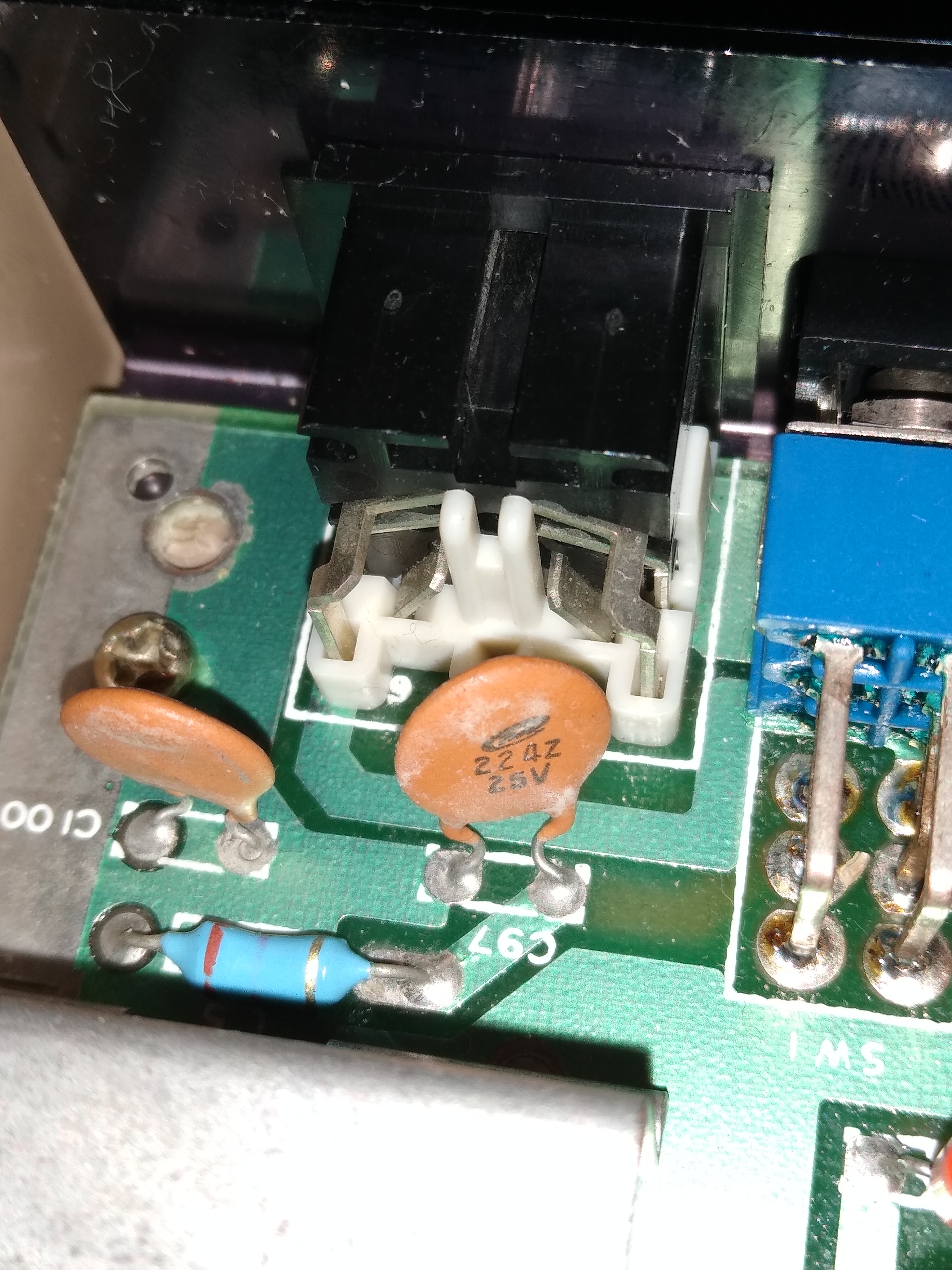

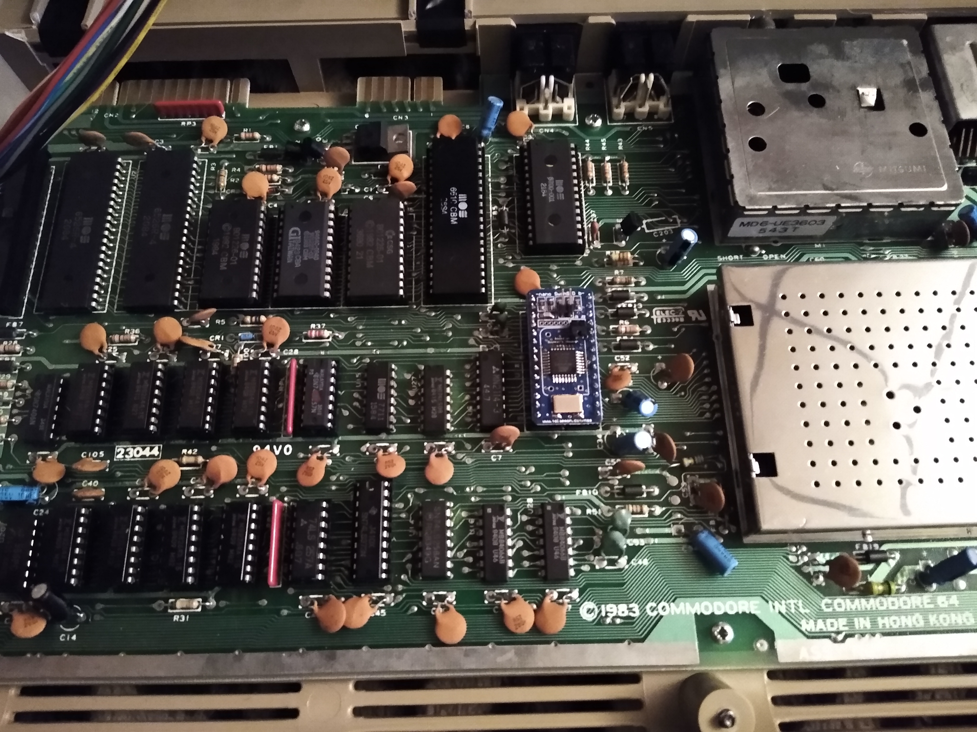

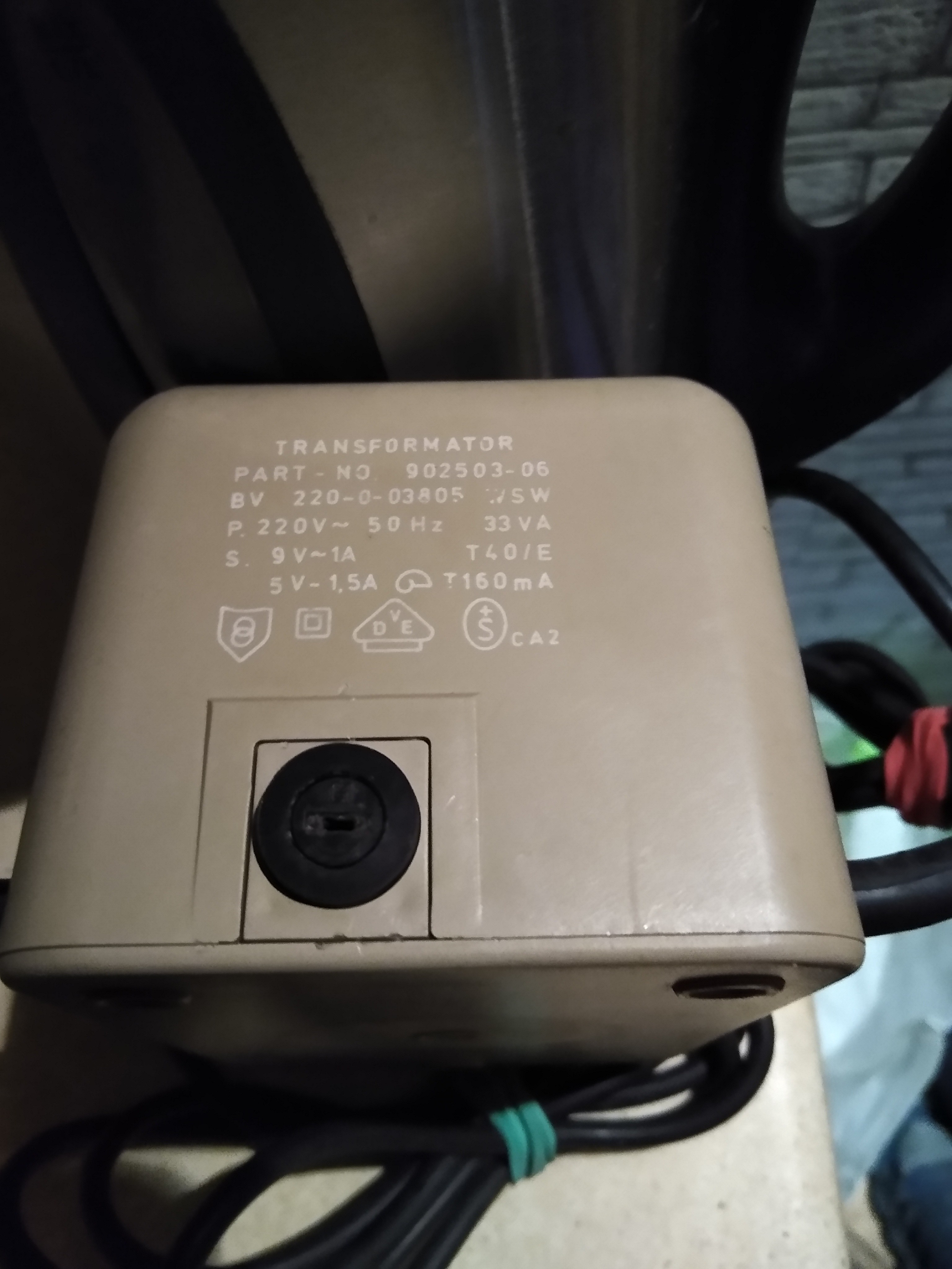

Nie otwieram nowego tematu - mam problem z dobraniem zasilacza. Zakupiłem chlebak z płytą starszą C64 i wejście wtyczki zasilacza od wewnątrz na zdjęciu.
Dokupiłem zasilacz 4-ema pinami i nie włącza się.
Commodorek sprawny na pewno, zasilacz trochę leżał, ponieważ był nalot w gnieździe bezpiecznika - wyczyszczone ale nic się nie dzieje.
I pytanie czy nie powinien być 7 pinowy? Czy może 4 piny też ok tylko klęknął zasilacz?

Sprawdź bezpiecznik, sprawdź jakie napięcia podaje zasilacz.
Ilość pinów nie ma tu znaczenia.
A skąd ta pewność? Napisz coś więcej. I czy sprawdziłeś napięcia na tej cegle zanim ją podłączyłeś do pacjenta? Ja jak widzę te zasilacze to się boje jak Danusia w Krzyżakach.
