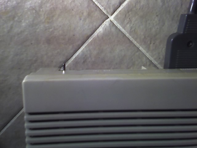

Jacku, przełącznik kernali można zainstalować tak by był praktycznie nie widoczny.Z tyłu komputera w fabrycznych otworach obok złącza cassette lub user port. Sposób montażu nie ingeruje w obudowę, płytę, jest całkowicie odwracalny. Nie koliduję z wtyczkami.Dźwignia wystaje poza obudowę ok. 4mm, można wystawić jeszcze mniej,jest regulacja na gwincie przełącznika.
