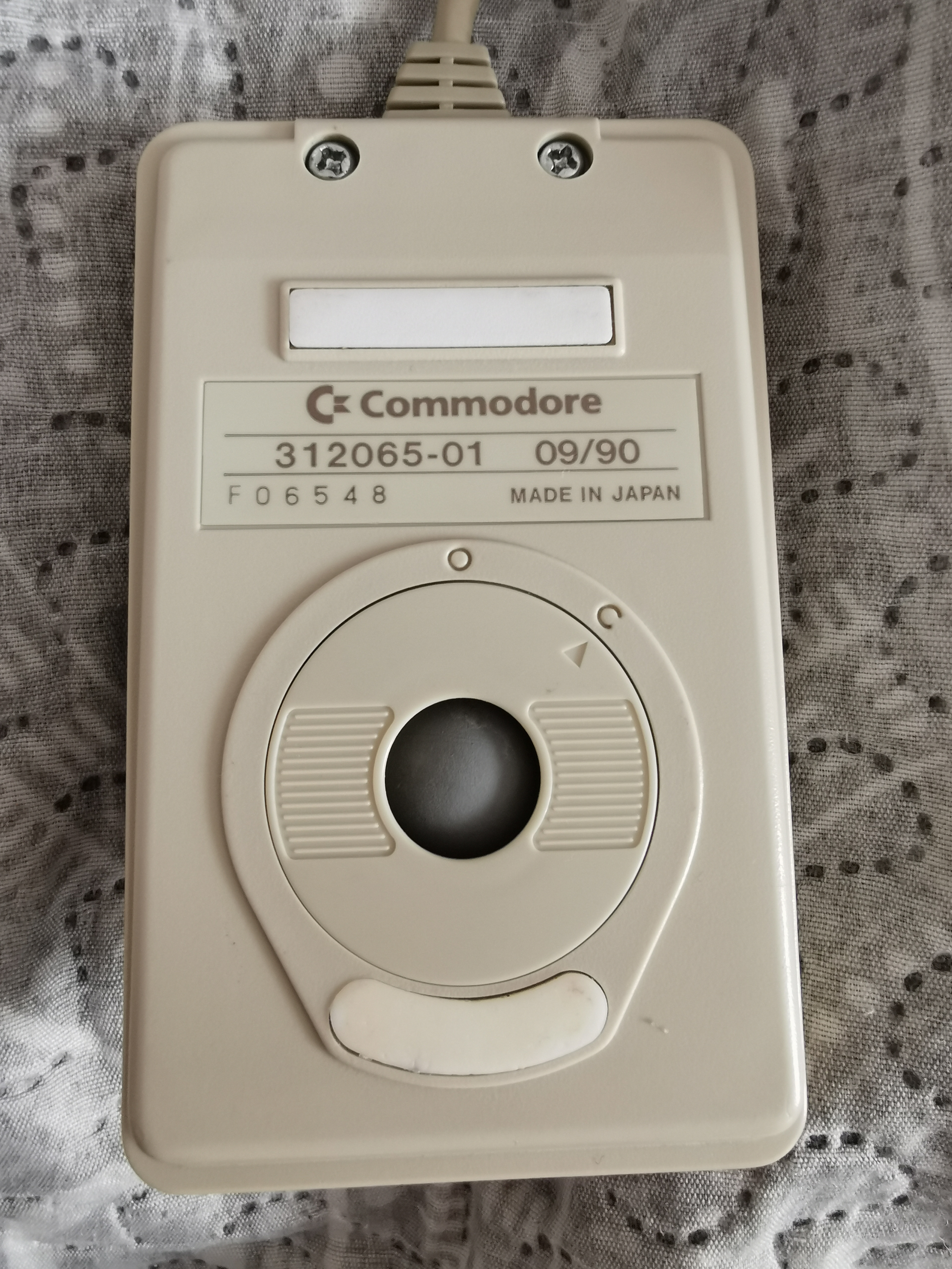

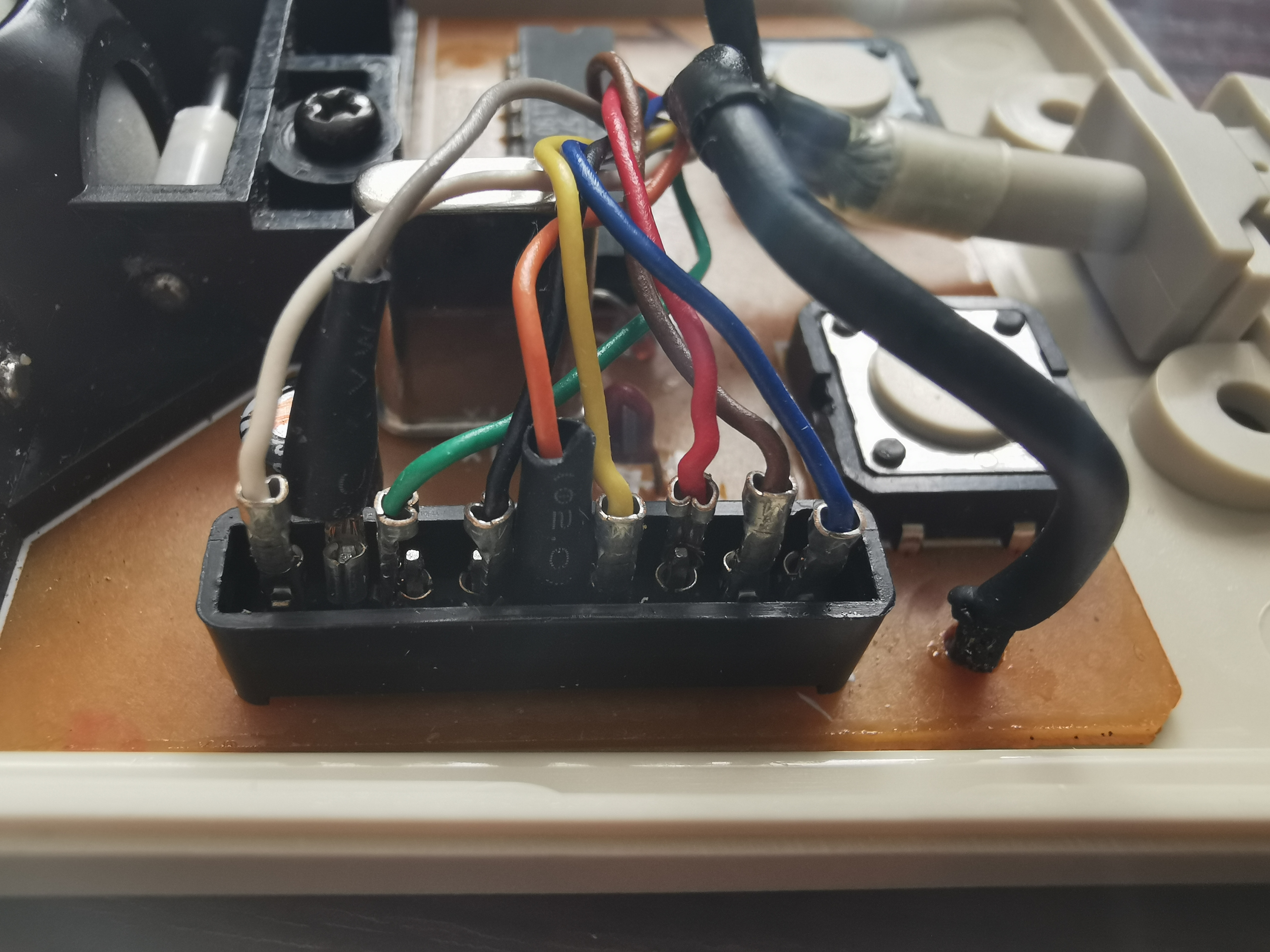

Udało mi się zdobyć taką myszkę do C64, ale sprzedawca zaznaczył, że wyciągał piny i mogą być pomieszane. Z resztą brakuje jednej strony wtyczki.
Jest to chyba nowszy/młodszy model 1351, bo z 90 roku, a na płycie ma nadruk TDK (TDK-T12V).
W związku z tym mam pytanie, czy ktoś ma taki nowszy konstrukcyjnie model działający na C64 i może mi podesłać kolejność pinów?

No i ciekawostka, bo ta moja mysz zrobiona przez TDK miała dwie wersje. Jedną z przyciskami myszy na osobnej płytce i taką tylko na jednej płytce. Oczywiście piny też się różnią, ale na zdjęciach widać kolory kabli, więc już sobie poradziłem, chyba... bo niby działa.
W trybie proporcjonalnym potrzebny sterownik i niby działa. W trybie joystick też, ale nie do końca. Przetestowałem w trzech grach - Arkanoid, Pac-Man i Operation Wolf. Wszystkie gry wspierają mysz, ale w tej ostatniej nie dało się grać, bo gra "szalała".
Muszę sprawdzić jeszcze w jakimś programie graficznym, a GEOS-a nie mam.

Mysz działa a Art Studio bez problemu, więc chyba jest sprawna.
Niestety w Operation Wolf już nie. Muszę poszukać innej wersji tej gry. Przypuszczam, że niektóre kopie mogą źle działać.
