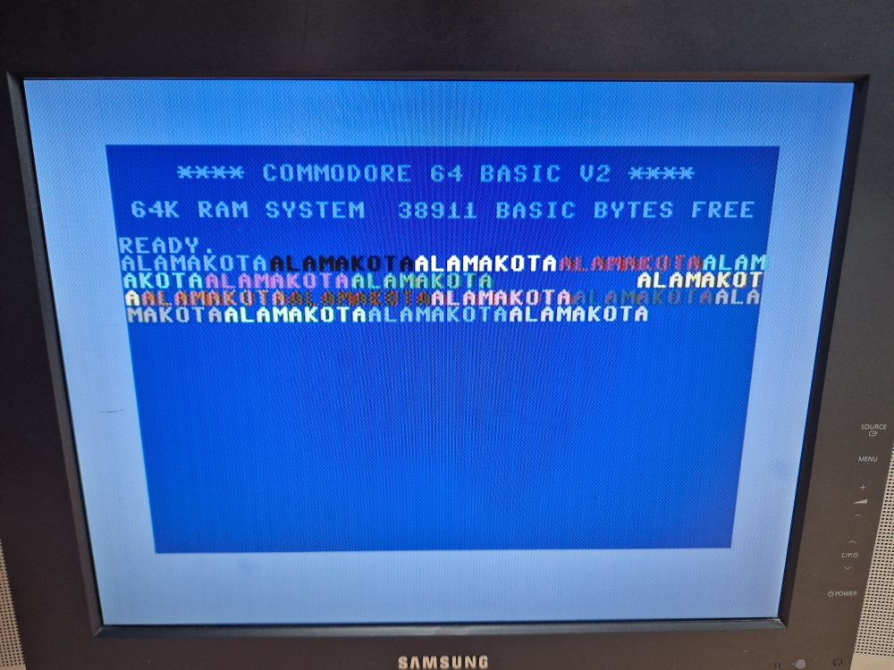

Cześć,
przywitam się najpierw, bo to mój pierwszy post na forum. Witam wszystkich forumowiczów :)
Wszedłem w posiadanie Commodore C64C, na razie się uczę niuansów. Mam 3 ZX Spectrum, 2 Atari 65XE, wiele tematów związanych z tai sprzętem nie jest mi obcych, ale C64 to dla mnie nowość. I tu pytanie, co tu się dzieje ...
Kwestia monitora? Czy coś jest tu walnięte. W grach wszędzie gdzie pojawie się tryb tekstowy to samo, ale grafika ok.
Obraz ze zniszczonym tekstem

#2 Post autor: Gordian »
Kwestia monitora, a raczej sposobu połączenia. W jaki sposób podłączyłeś C64?

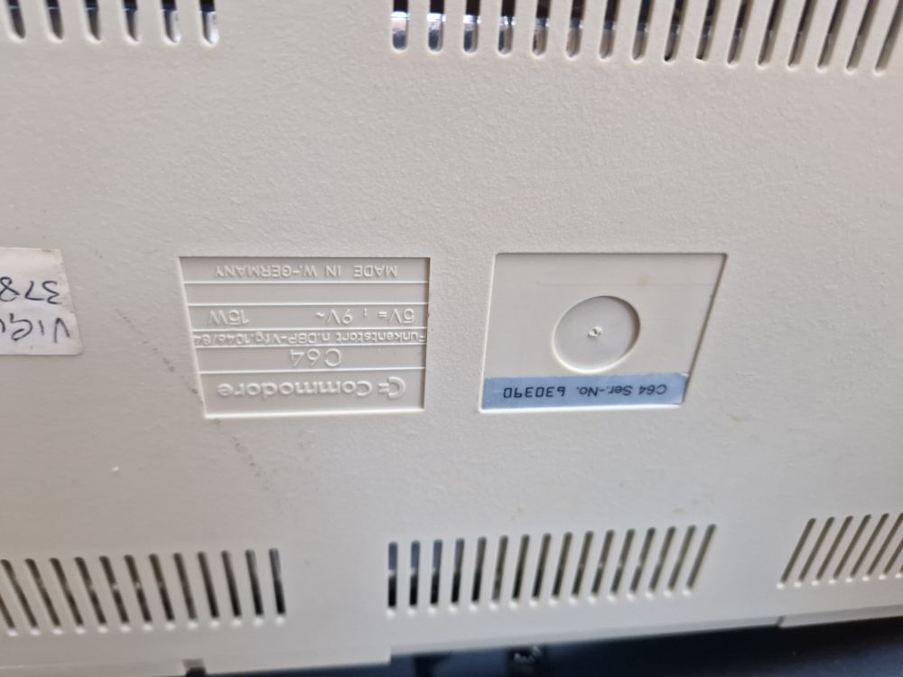

hobocti77x_
Re: Rozjechana grafika na kolorowym tekście
#6 Post autor: hobocti77x_ »
A jaka obudowa ? Mozesz zrobic zdjecie od frontu portu cartridga aby bylo widac wnetrze ?
Moze tez pomoc numer seryjny.
Monitor mozesz sprawdzic podlaczajac do innego, a najlepiej CRT jesli masz dostep.
#7 Post autor: Gordian »
mbaginski pisze:
30 sty 2025, 13:42
Gordian pisze:
30 sty 2025, 13:39
Złącze SCART w monitorze. Mogę sprawdzić też pozostałe, nie zrobiłem tego jeszcze.
Zrzut ode mnie. Podłączenie sygnału composite do wejścia AV monitora.
Podłącz do wejścia S-Video monitora.

hobocti77x_ pisze:
30 sty 2025, 14:07
Proszę.
hobocti77x_
#10 Post autor: hobocti77x_ »
Chodzilo mi o wglad do wnetrza jak tutaj
https://ilesj.wordpress.com/2010/07/01/ ... sid-model/
ale mozesz sprobowac sam zidentyfikowac w/g tego.
Moze wprowadz ten program z zalacznika i zrob zdjecie z ekranu po uruchomieniu.

Tu nie ma co drążyć. Tak to często wygląda na composite. Podłączenie po s-video rozwiąże problem :-)
#12 Post autor: comankh »
panowie wy tu trochę doktoryzujecie temat a kolega może pomyśleć że ma uszkodzony sprzęt ;]
to przecież normalna jakość grafiki przez composite czy rf, każdy z nas zobaczył taką właśnie jak włączył komputer po raz pierwszy 30+ lat temu ;]
wszelkie poprawiacze typu lumafix to wynalazki nowej ery. jedyny quickfix bez przeróbek to kabel shvs (luma/chorma)

mbaginski
Posty: 9
Rejestracja: 30 sty 2025, 12:01
#15 Post autor: mbaginski »
Koledzy, dziękuję za podpowiedzi i zastosuję niedługo Wasze rady, programik też wklepię. Wczoraj sprawdzałem objaw na "chlebaku" i jest ten sam, więc albo oba są walnięte, albo dokładnie chodzi o composite / rf. Nawet mam do testów już monitor z s-video, tylko kabel nie dojechał jeszcze. Co prawda monitor złom i stary LCD, ale powinien chyba też dać odpowiedź. Odezwę się niedługo.

#18 Post autor: mbaginski »
Upgrade. Podłączyłem kabel (coś jest z wtyczką nie tak, cholernie ciężko wchodzi, więc tak z wyczuciem). Najpierw podpiąłem do konwertera S-VIDEO -> VGA. Zero obrazu. Zabrałem się za monitor LCD z wejściem S-Video, złom z czarną plamą na środku, ale obraz daje poza tym. I tu jest ogromna różnica, do ideału daleko, ale litery teraz da się odczytać i poza brązowymi są spoko. Gry wyglądają od razu lepiej, cały ekran lekka "kaszka" i na "chlebaku" dodatkowo pływa powoli ciemny pas z góry do dołu. Ale generalnie trop dobry.
Pokombinuję teraz z innym kablem, jakąś wtyczką DIN która dobrze wchodzi lepiej w C64, + z tym opornikiem z filmu. Będę też szukał monitora innego z S-VIDEO, względnie przetestuję jakiś lepszy konwerter z S-VIDEO do czegoś tam, o ile to ma sens.
Jutro wrzucę screeny z obu C64 i działam dalej.

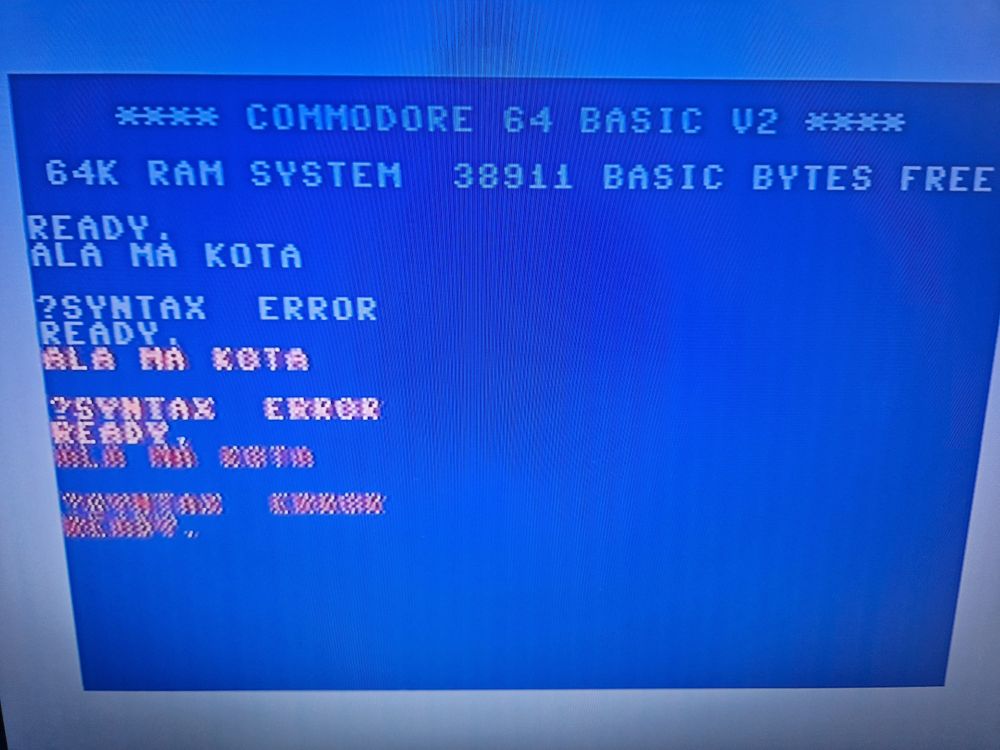

mbaginski
Posty: 9
#20 Post autor: mbaginski »
Hej, jak obiecałem, tak wrzucam. Tak wygląda temat po podłączeniu przez S-VIDEO. A więc to kwestia połączenia, nad którym teraz jeszcze trochę muszę popracować.
Po podłączeniu przez S-VIDEO
