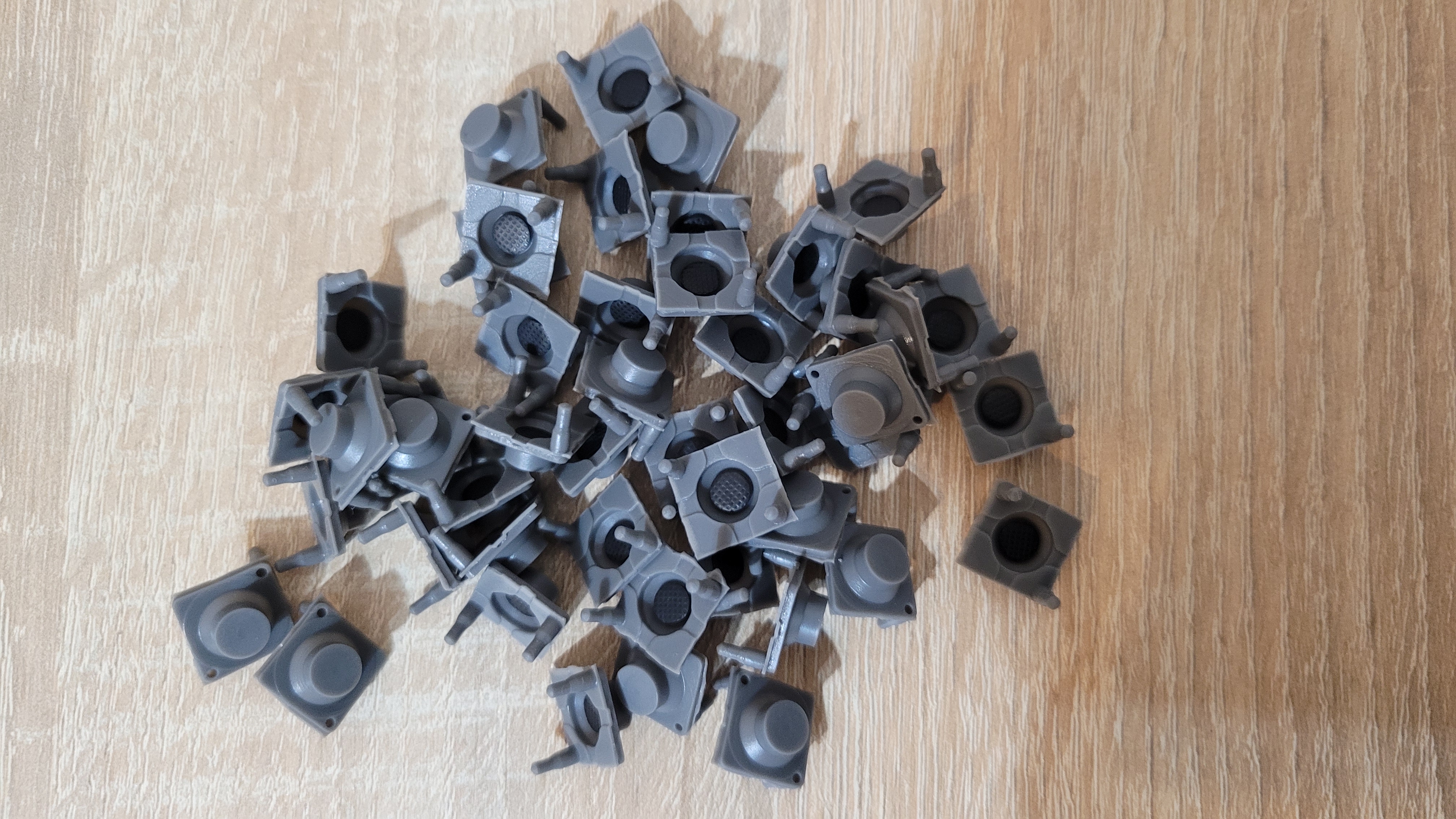

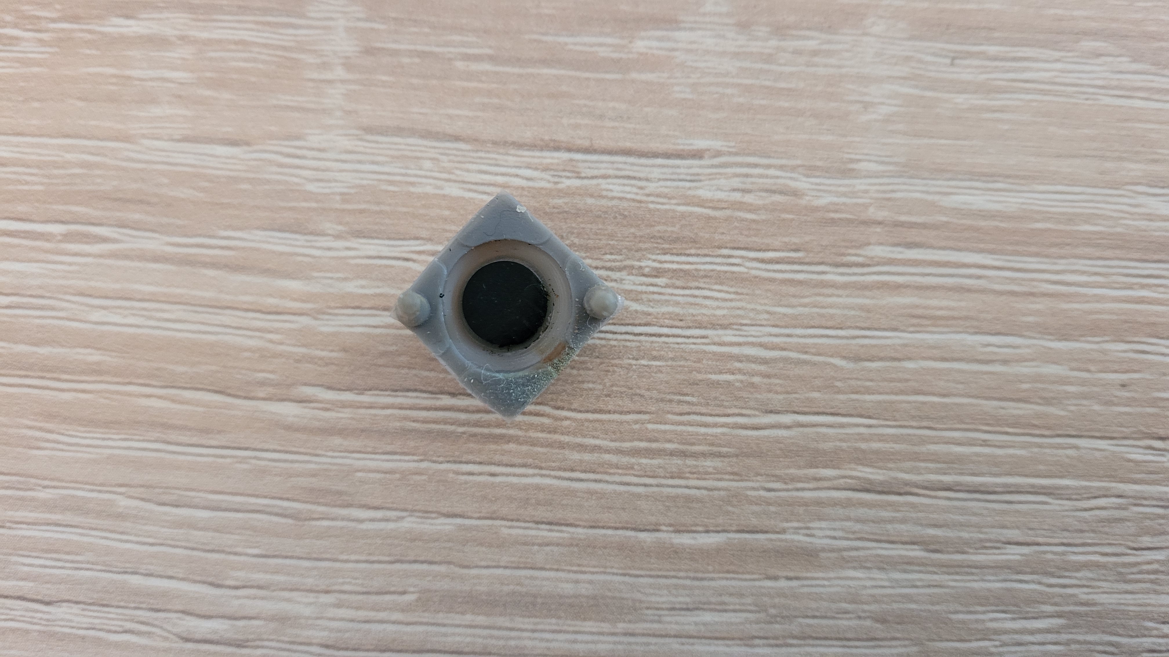

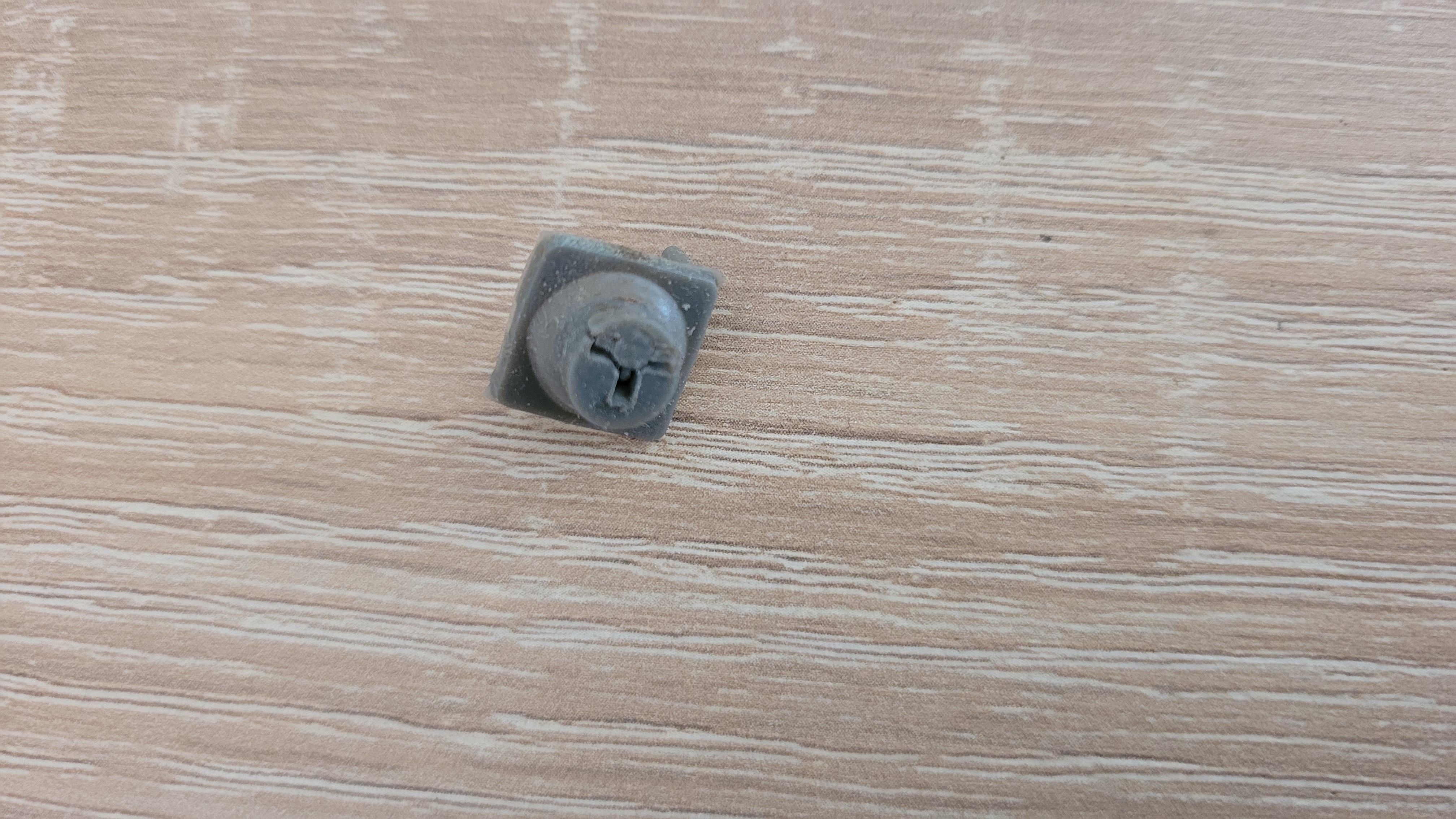

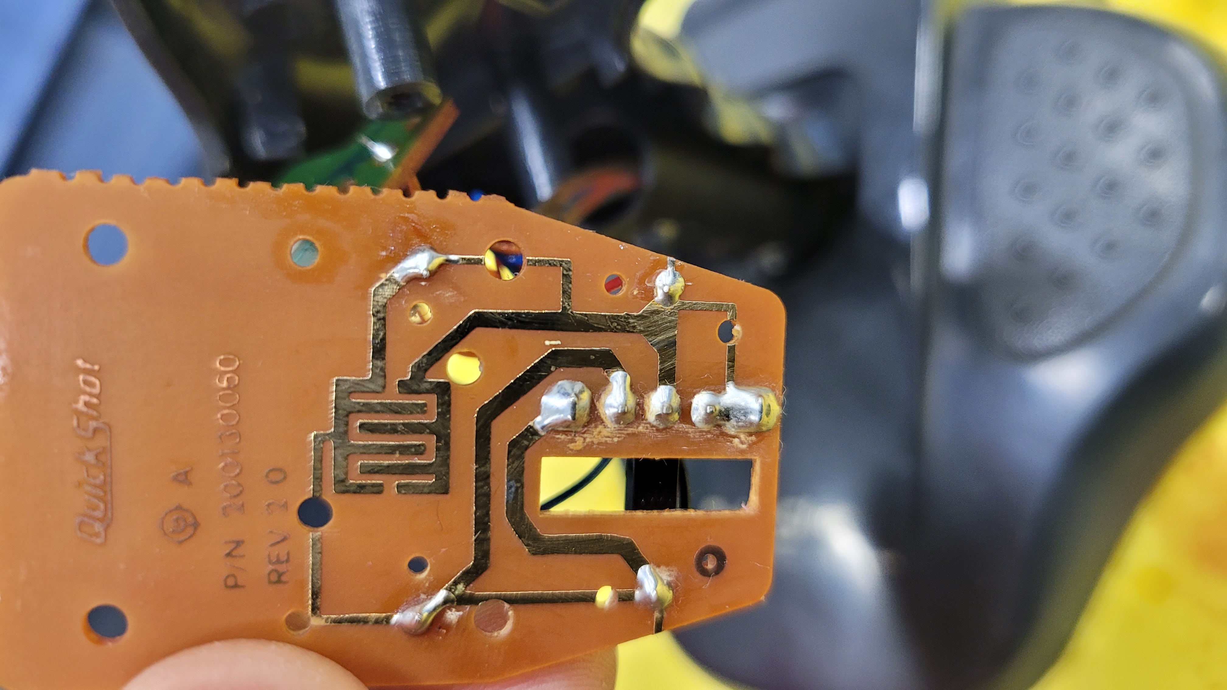

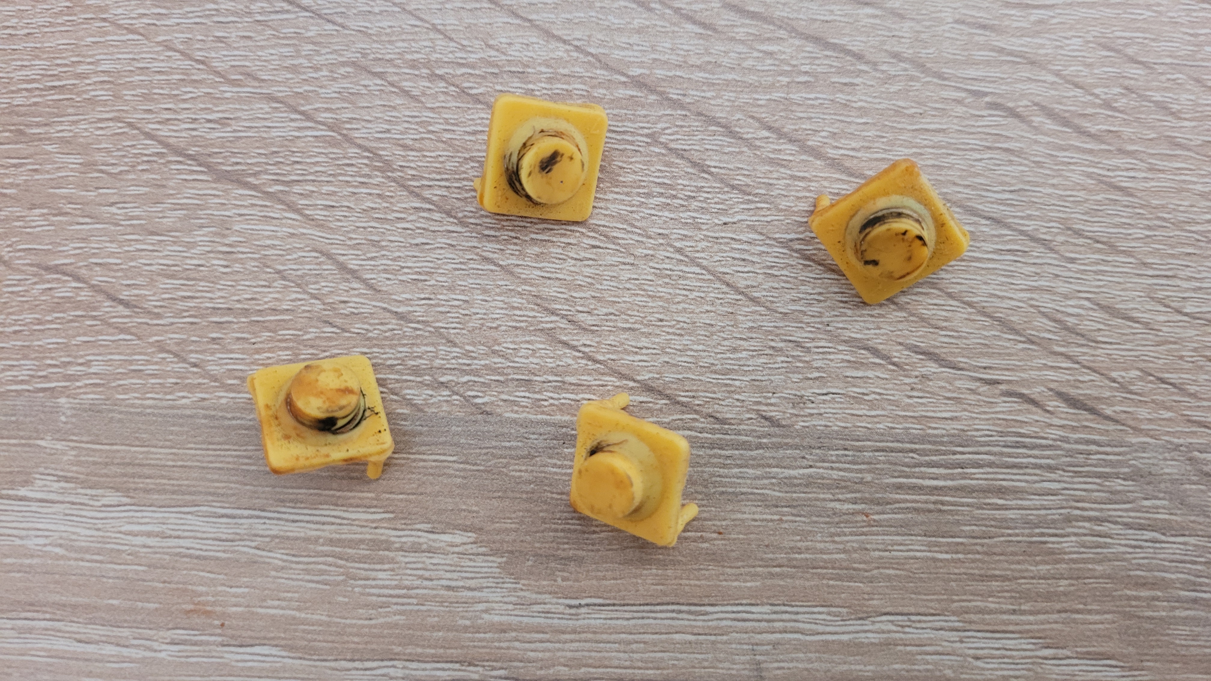

Witam czy ma ktoś do sprzedania gumki mikrostyki do Joysticka Quick Shot QS-130F.
Lub jeżeli ktoś z społeczności wie gdzie i czy w ogóle można zakupić ww. Elementy będę wdzięczny za informację. Potrzebne są 4 sztuki kierunki i 2 sztuki fire. Załączam zdjęcia z góry dziękuję za jakiekolwiek info ;-)

Może się przyda:
https://www.exxosforum.co.uk/forum/viewtopic.php?t=1108
Możesz też spróbować wyciąć gumki z jakiejś starej klawiatury od PC, albo starego pada.
Jeśli sama guma jest cała, ale słaby kontakt, to możesz spróbować polakierować lakierem grafitowym lub przykleić kropelką sreberka od czekolady.

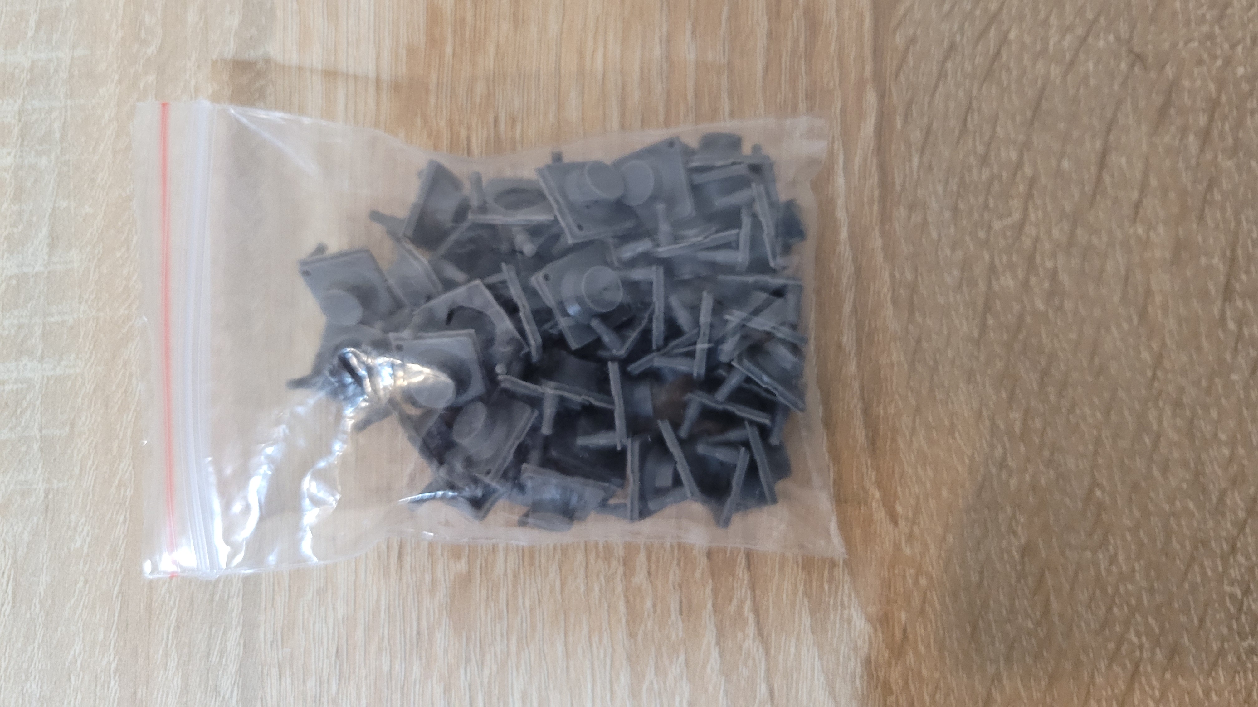

są na aliexpress :-)
https://pl.aliexpress.com/item/10050015 ... ry_from%3A
Dziękuję serdecznie Nameless zamówione :-) Puki co będę używał ten sam model ale nie na gumkach tylko na sprężynkach. Niemniej jednak jestem przyzwyczajony do tego na gumkach jest cichszy :-) Jesze raz dzięki.

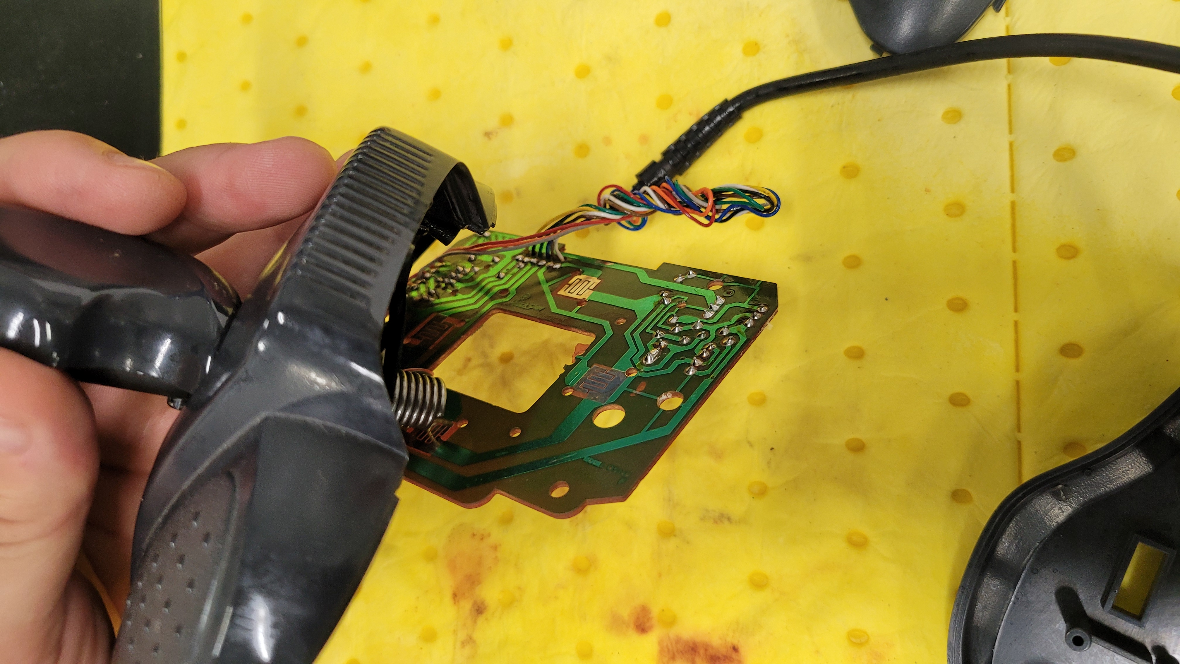

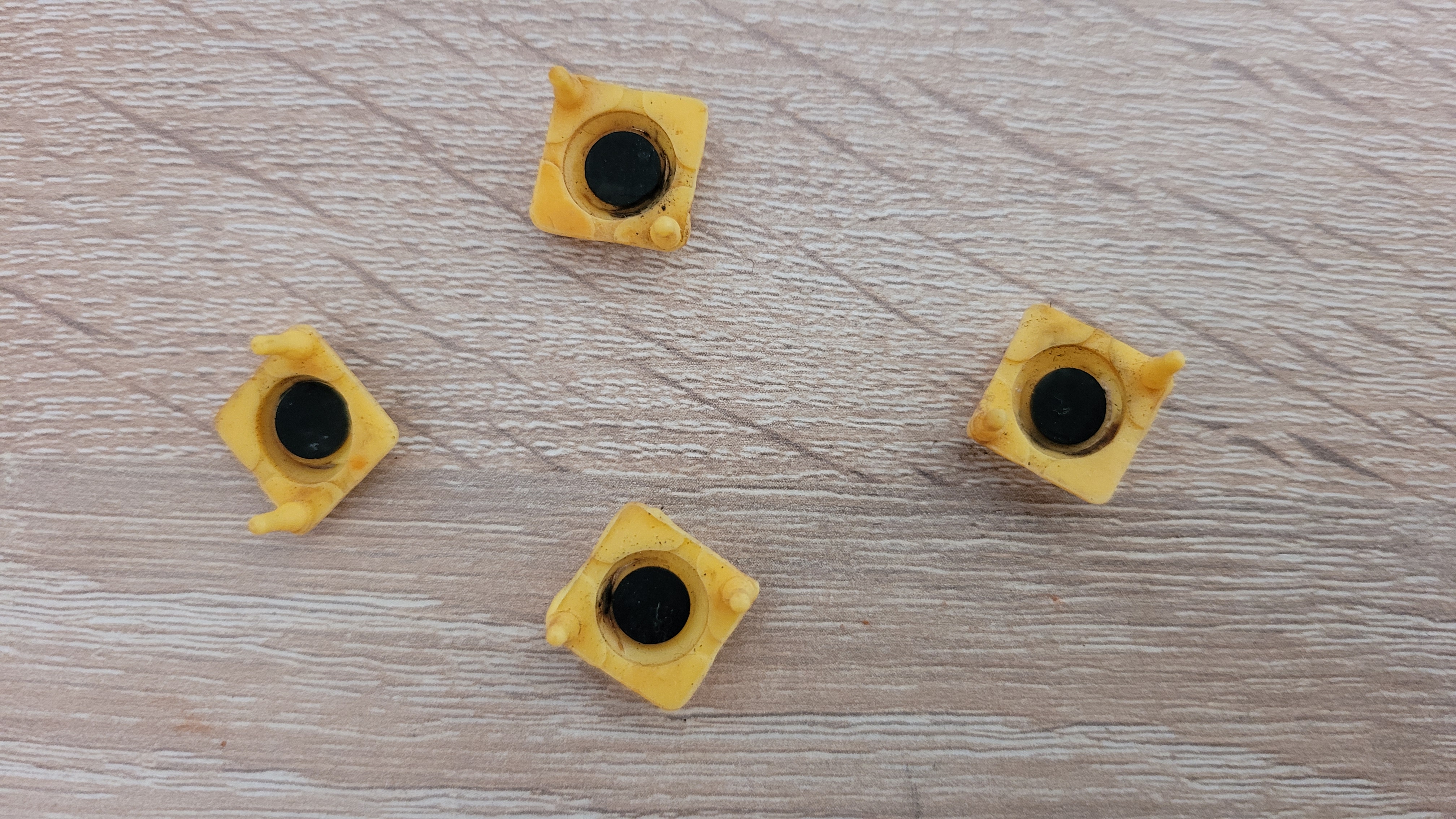

Gumki przyszły zostały wymienione oczywiście z czyszczeniem wszystkich ścieżek i joystick działa jak nowy. W razie czego jak ktoś będzie potrzebował to mam ich jeszcze 44 :-)

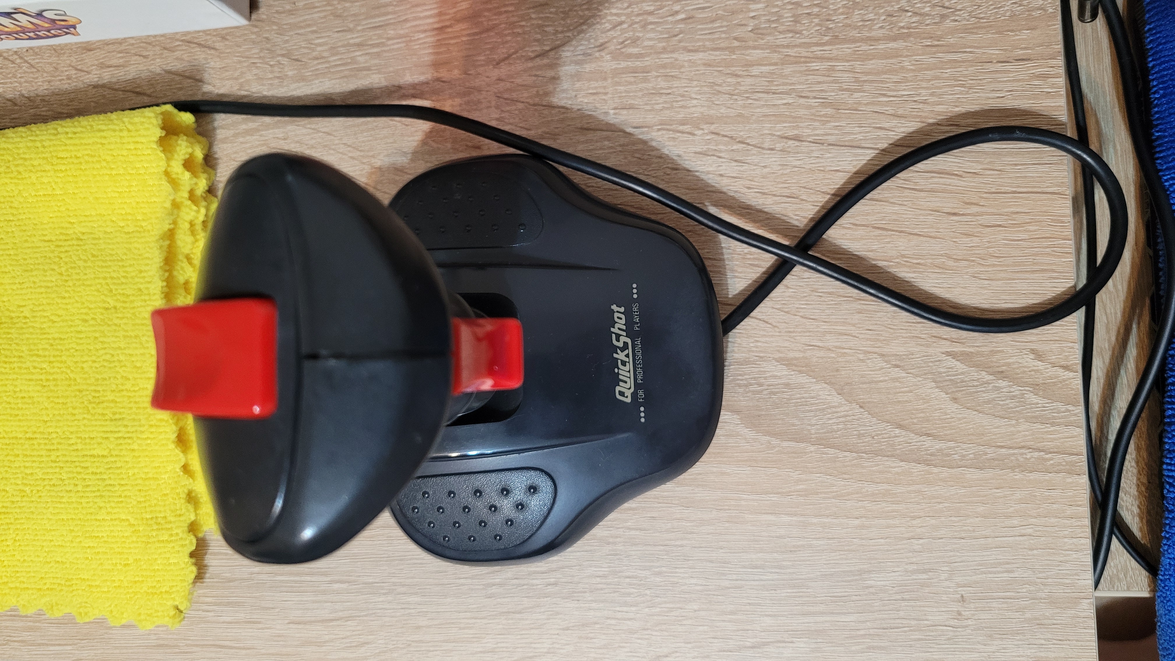

Spoko pewnie napisz na priv. Zaraz wrzucę fotki z mikro remonciku Joy dostał po 31 latach drugie życie :-)

Fotki:
