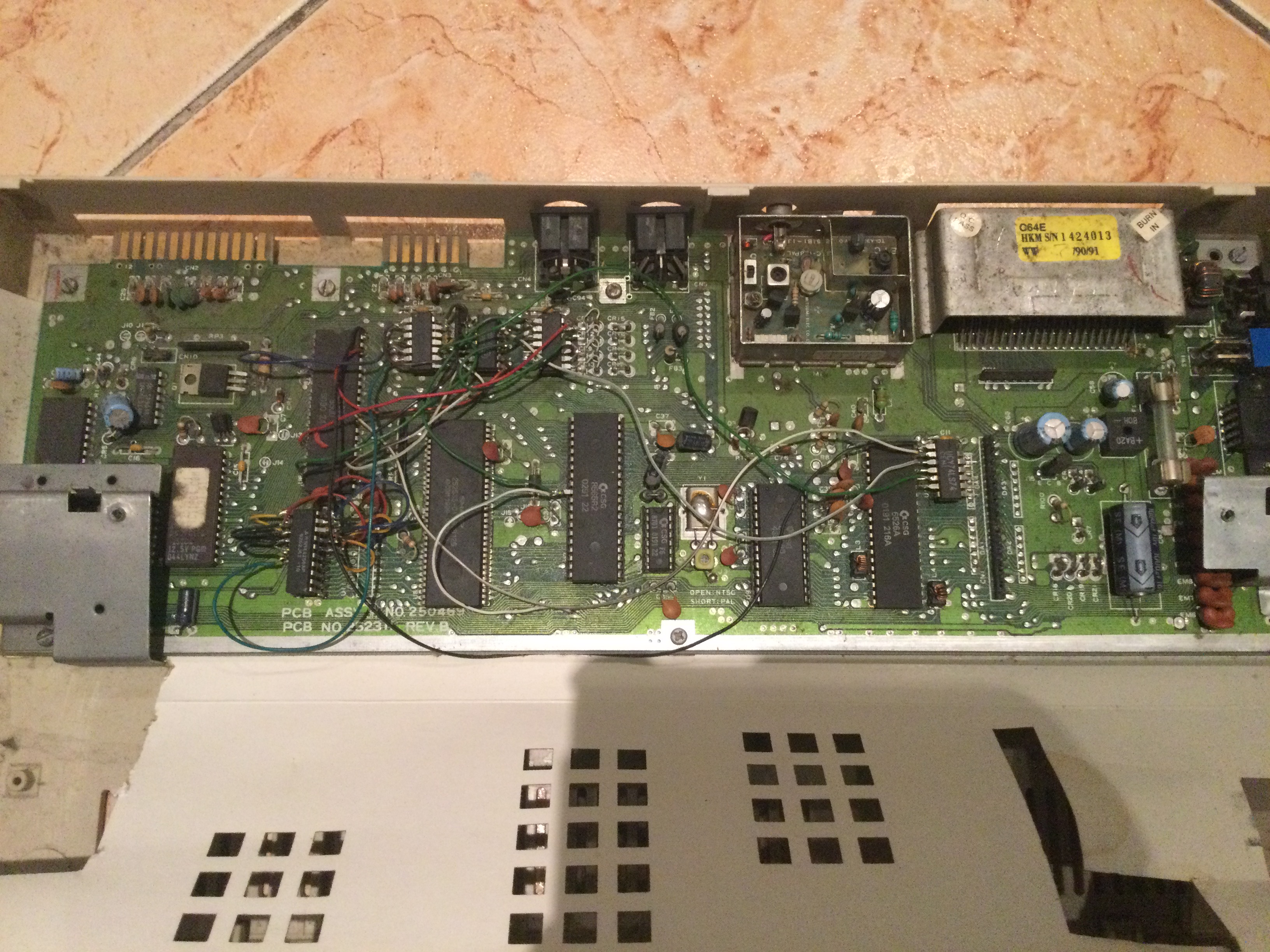

Witam.
Trafił w moje ręce Commodore 64 z dziwną przeróbką - prawdopodobnie rozszerzeniem pamięci.
Oryginalne dwie pamięci są usunięte. Na miejscu jednej z nich jest wlutowana pamięć z drugą „na barana” M5M44256AP.
Dodatkowo są układy: polski UCY74LS74, dwa 74LS00 i ruski odpowiednik 74LS02.
Ten M5M44256 to 256k x 4bit i podejrzewam że drugi scalak pod nim to taka sama pamięć.
Czy to by było rozszerzenie pamięci do 256K czy tylko +60K.
Albo coś innego?
Czy jest dostępny schemat?
Na razie nie chce tego rozlutowywać ale uruchamiać też nie bo jeden kabelek wisi i nie wiem gdzie go przylutować.
Pozdrawiam.
Albo coś innego?
Pozdrawiam.

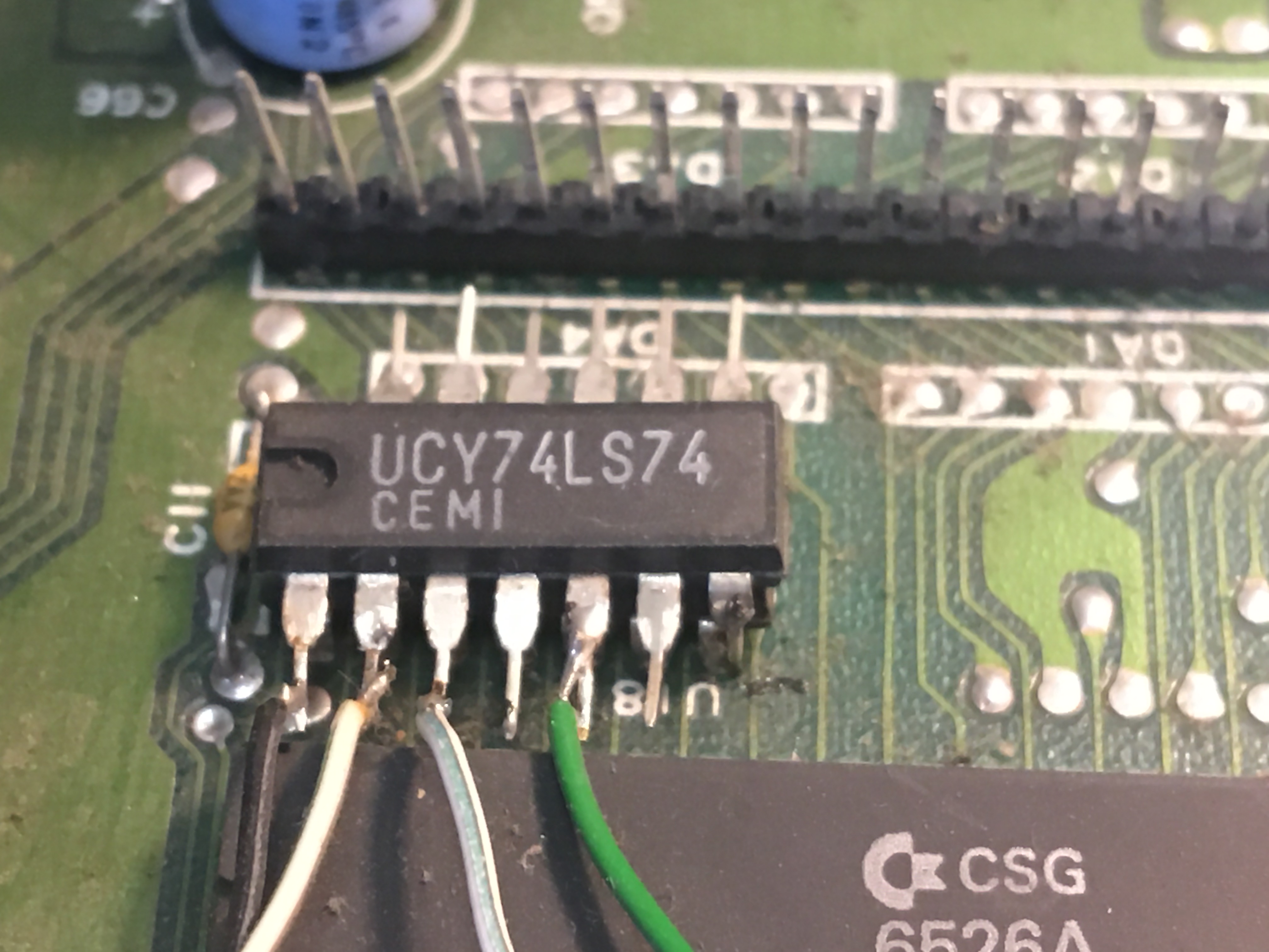

Re: C64 dziwne rozszerzenie pamięci…
Proszę oto foto.
- 946BA34F-0D49-4940-A2F7-659CCAE37DBB.jpeg (1.87 MiB) Przejrzano 13853 razy
- Posty: 233
Zdjęcie jest mało czytelne, ale układ wygląda jakby mógł być zgodny z +60k, choć znacznie lepiej zaprojektowany niż ten
https://csdb.dk/release/?id=237768, chociażby dlatego, że użyto tańszych i łatwiej dostępnych w epoce układów TTL LS.
Sterowanie wyglada ze jest w oknie VIC-a.
Z tego co widzę jest wykorzystany tylko 1 rejestr, tak że na 99% wykorzystuje jedynie 128kB.
Jabys zrobił lepsze zdjęcia a najlepiej rozrysował połączenia to można by powiedzieć więcej.
Wygląda na coś innego od znanych do tej pory rozszerzeń do 256 kB (Soci / Marko Makela / Transactor / 64'er), mniej układów niż w każdym z nich (do tego podstawowe TTLe, nie jakieś wyszukane) - no ciekawe, ciekawe. Jak widać "Polak potrafi"
'74 ma tylko 2 bity, ktoś oszczędzał - ale na 4 banki wystarczy. Ciekawe w jaki sposób się je przełączało - pewnie zapis do którejś z przestrzeni I/O.

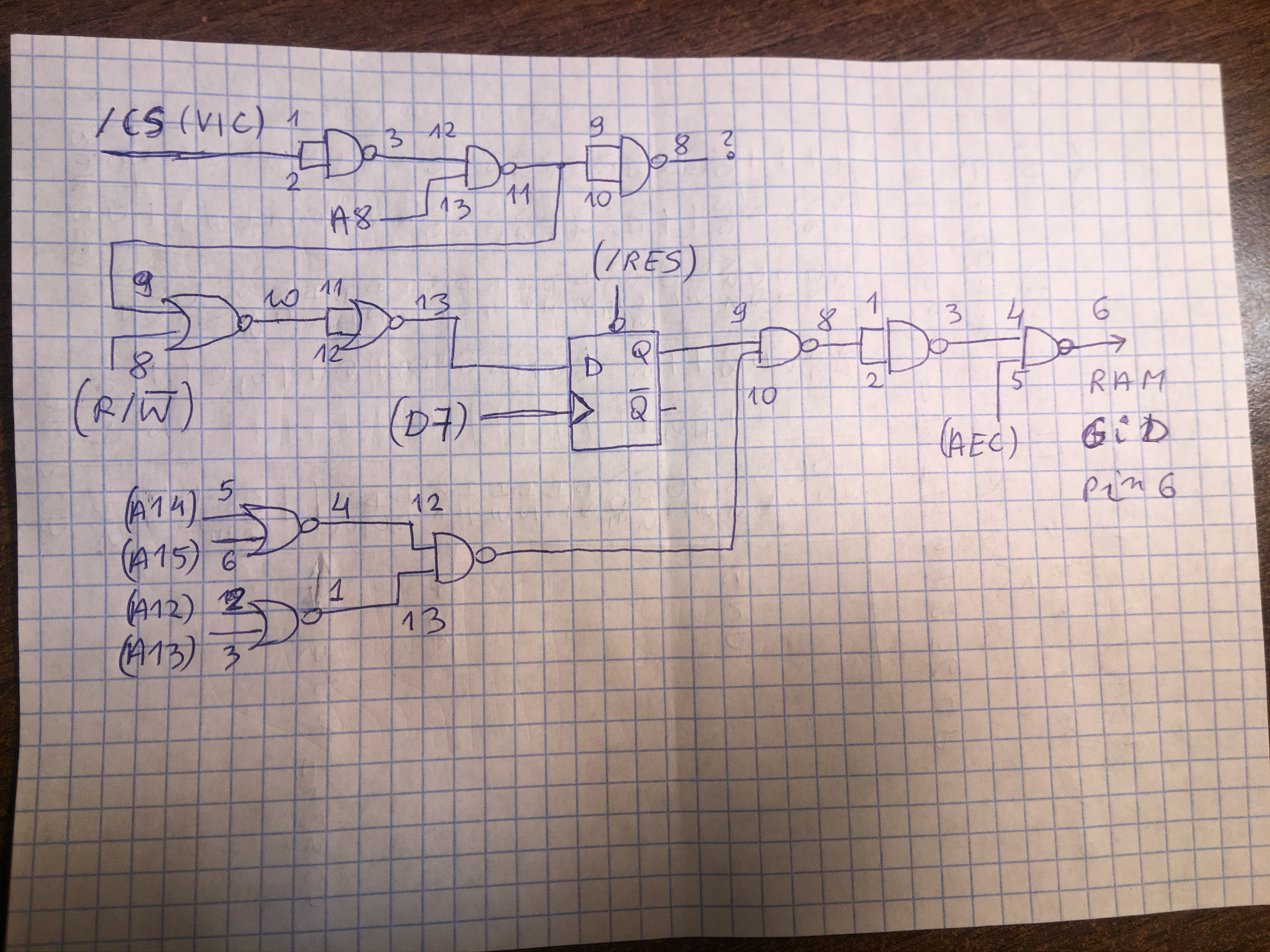

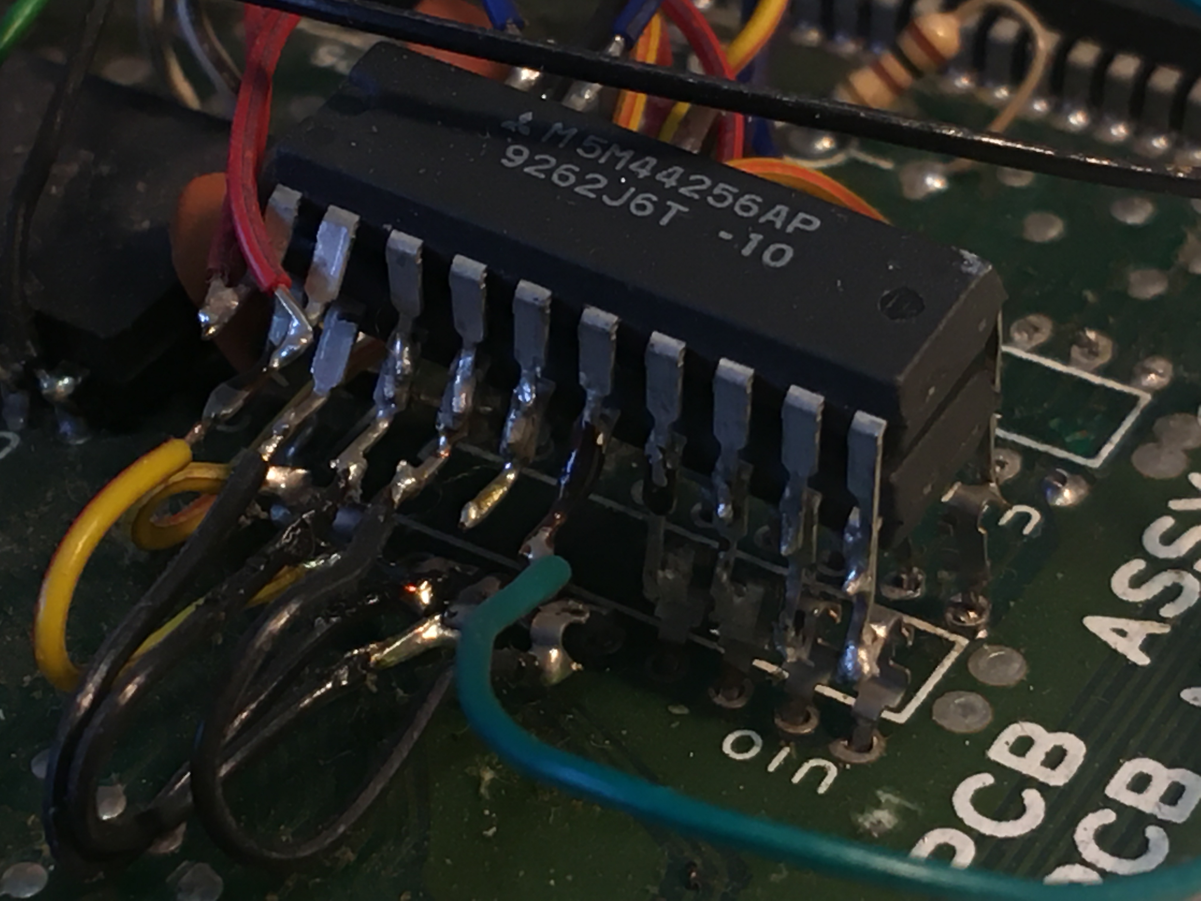

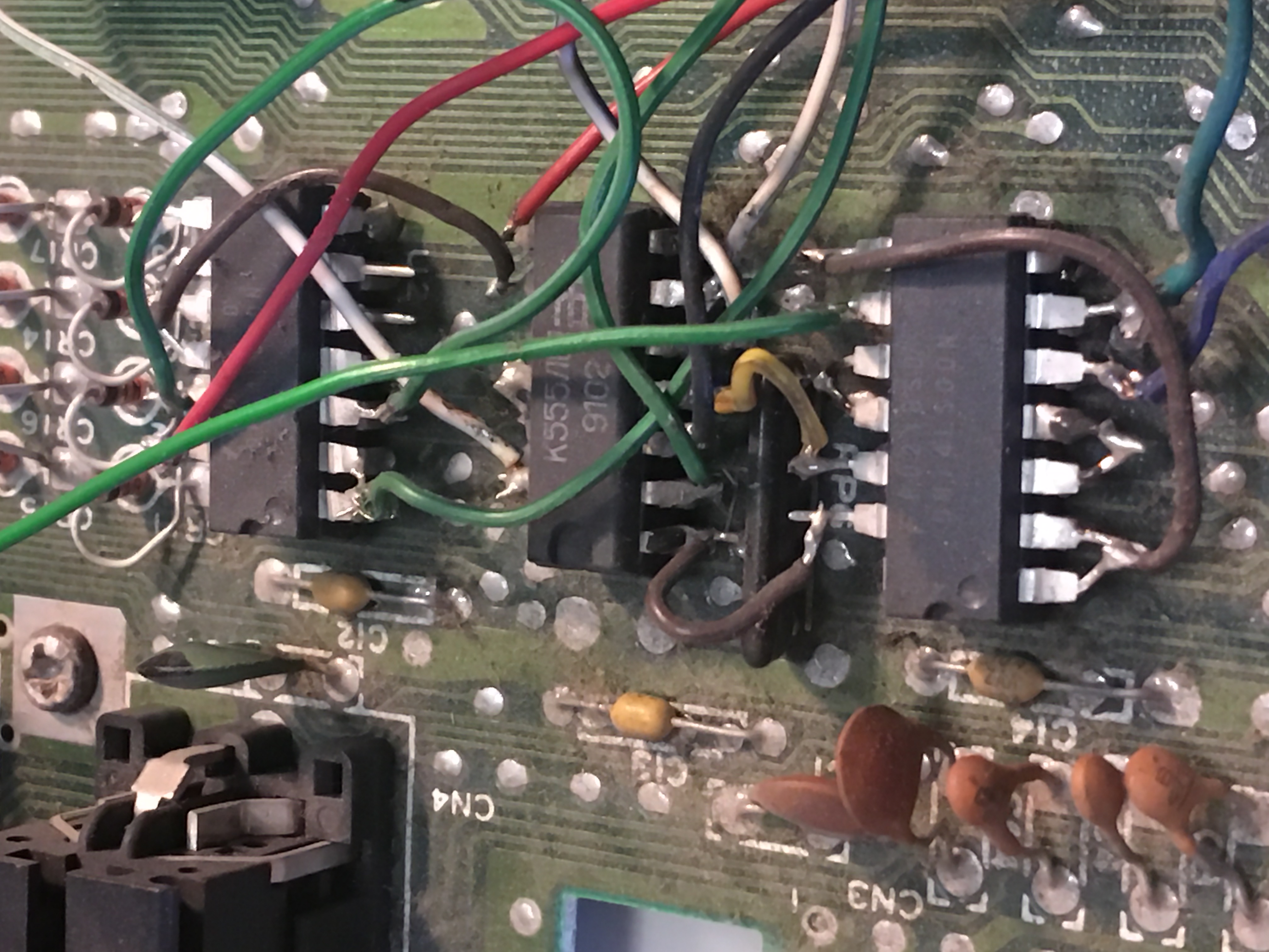

Witam.
Fotki i schemat.
G oznacza pamięć górną a D dolną w sensie polutowania nad PCB.
Linie D0 - D3 dla obu pamięci to osobne linie.
U10 i U11 w tabelce to punty lutownicze po wylutowanych pamięciach 64Kx4bit.
Pozdrawiam.
Fotki i schemat.
Pozdrawiam.
- IMG_0364~photo.JPG (1.03 MiB) Przejrzano 13744 razy
- IMG_0363~photo.JPG (1.35 MiB) Przejrzano 13744 razy
- IMG_0366~photo.JPG (1021.4 KiB) Przejrzano 13744 razy
- IMG_0369~photo.JPG (2.9 MiB) Przejrzano 13744 razy
- IMG_0368~photo.JPG (2.73 MiB) Przejrzano 13744 razy
- Posty: 233
A jestes pewien polaczenia przezutnika na schemacie ?
Tak jak pisalem +60k uklad wykozystuje polowe pamieci RAM.
Witam.
Tak - masz rację wejście D i CLK są zamienione.
Czyli prawidłowo do wejścia D idzie sygnał z D7 a do CLK z bramki NOR.
Oglądałem schemat +60K i jest w miarę podobny.
Aktualnie poprawiam luty i kładę kable łączące trochę niżej.
Później test czy pamięć działa
Pozdrawiam.
Pozdrawiam.
- Posty: 233
To co zaznaczyles znakiem "?" powinno byc podlaczone do pin 10 VIC-ii sygnal /CS (bezposrednio do nogi).
Witam.
To co zaznaczyłem ? wtym miejscu jest ślad po lutowaniu ale aktualnie nic nie jest podlutowane.
Sygnał do 10 nóżki VIC-a jest podłączony do nóżek 1 i 2 bramki NAND.
Rozumiem, że z podstawki VIC-a pin 10 sygnał powinien iść na wejścia 1 i 2 bramki NAND a od ? do nóżki 10 VIC-a.
Skoro jest to rozszerzenie o 60KB to czytając o nim, że bankowanie odbywa się w obszarze 60K w adresach $1000 - $FFFF
a komórka przełączająca to $D100 w której zmienia się najstarszy (siódmy) bit?
Pozdrawiam.
Pozdrawiam.
- KB777reborn
- Posty: 220
- Rejestracja: 12 lut 2020, 08:30
- Grupa: 1100°Crew
- Kontakt:
To wygląda jak mutacja rozszerzenia Mr Fiza +60 KB.
Tu masz mój tester czy takie coś działa: https://csdb.dk/release/?id=14440
Powinien być przełącznik ON/OFF bo da się to sprzętowo rozłączyć, chyba, ze ktoś zrobił na stałe.
Tu na moim filmie masz opis jak to działa https://www.youtube.com/watch?v=fKd43TQ4CBM
W skrócie: pierwsze 4KB dla obu banków jest wspólne, pamięć od $1000 do $FFFF zmieniasz pod $d100.
Witam.
Poprawiłem trochę przewody i przelutowałem pamięci aby każda była pojedynczo.
Włączyłem zasilanie i zamiast prawidłowego obrazu są "krzaki".
Wszytko działa, wczytuje, jest dźwięk więc przelutowałem jeden kabelek
i połączyłem /CS VIC-a z odpowiednim pin-em jego podstawki i obraz się pojawił.
Jednak przełączanie banków raczej nie działa bo programy jego nie rozpoznają.
Będę musiał sondą logiczną sprawdzić połączenia a zwłaszcza czy przerzutnik D działa.
Pozdrawiam.
Pozdrawiam.
