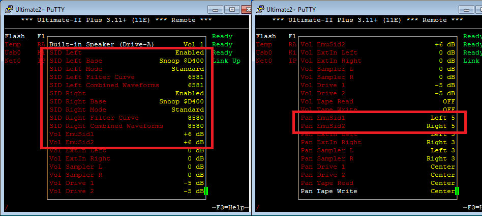

Przykładowy konfig dla muzyki zrobionej pod jeden SID:
Oba sidy są ustawione na Snoop $D400, czyli nasłuchują danych jakie leca do prawdziwego SID
Emulowany SID nr1 gra jako 6581 i jest skierowany w lewy kanał, SID nr2 gra jako 8580 i jest skierowany w prawy kanał
Jeśli masz muzyczkę zrobioną pod dwa SID, to musisz wiedzieć pod jakim adresem autor dał drugiego SID.
Przykładowo pierwszego zostawiasz na Snoop $D400 a drugiego ustawiasz na Snoop $D420
Odsłuchując muzyczki robione pod dwa SID ustawiasz oba emulowane jako 8580 (lub oba jako 6581)
Kwestia czy rozbijasz je wtedy odseparowane na lewy i prawy kanał czy zostawiasz wymieszane na Center. To już jak kto lubi.
Nie ma zbyt wielu opcji żeby pokombinować z barwą brzmienia tych dwóch emulowanych SID.
