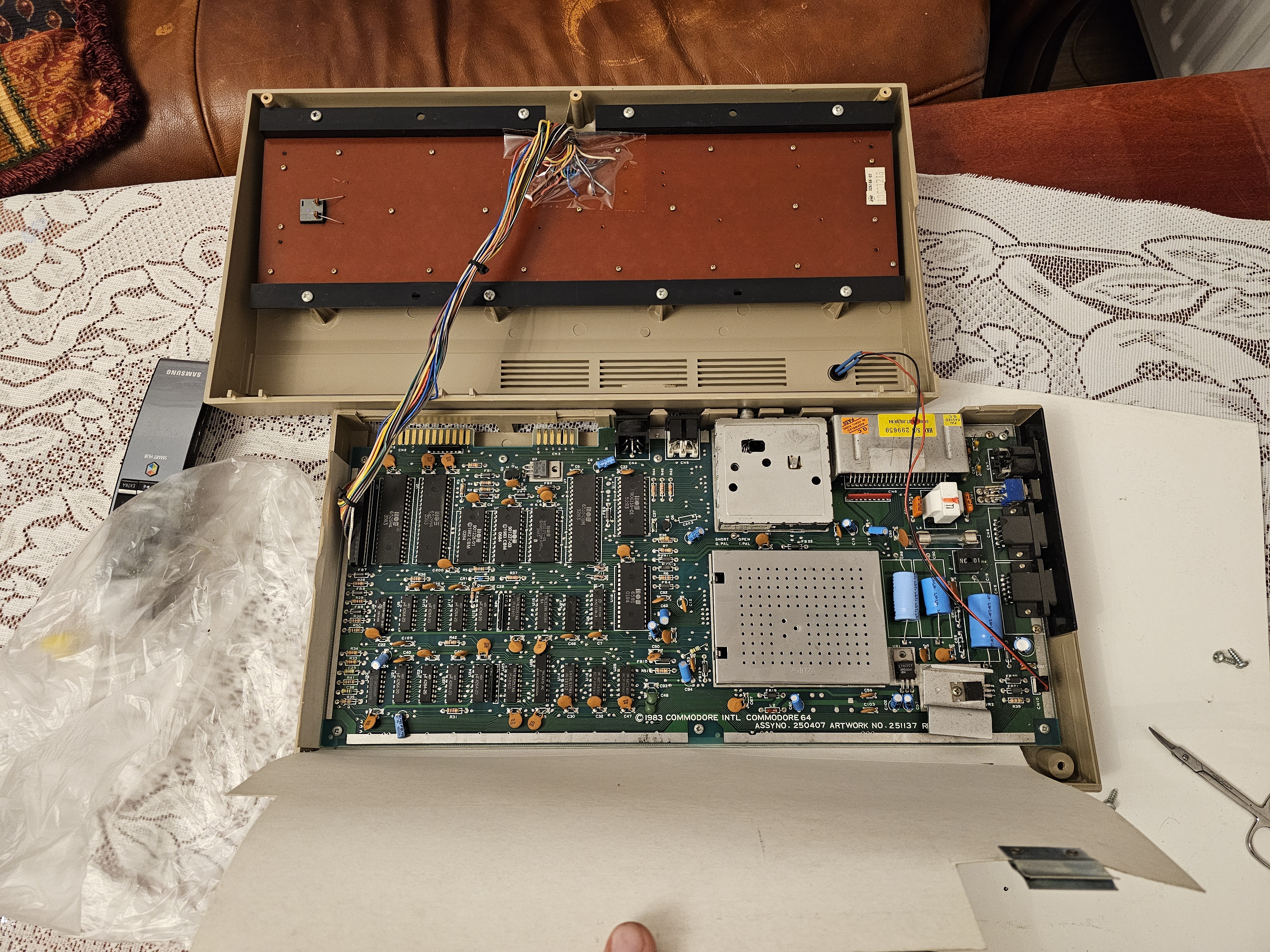

Jestem z Marek obok Warszawy. Nie wiem czy jest sens się w tym grzebać, skoro sprzedawca chce zrobić zwrot. Chyba łatwiej będzie go zwrócić i poszukać czegoś innego. Ale sprzedawca twierdzi, że jeszcze parę dni temu działał.
Rozkręciłem go - wygląda na to, że faktycznie nikt wcześniej go nie otwierał, bo przy odkręcaniu śrubek słyszałem charakterystyczne pyknięcie świadczące o tym, że są odkręcane po raz pierwszy. W środku wszystko jest czyste, załączam zdjęcie.
Załączam też film jak to wygląda po podłączeniu:
https://www.youtube.com/watch?v=YRubhEWL1NU
Dioda powinna się świecić po podłączeniu samego zasilacza i przełączeniu startu, czy coś jeszcze trzeba zrobić?
Dodam, że drugi Commodore (w wersji C) podłączam tym samym zasilaczem, tym samym kablem antenowym do tego samego telewizora i on działa bez zarzutu.

A bezpiecznik jest ok? Na zdjęciu widać go zaraz nad portami joysticków.
kamiledi15
Posty: 22
Rejestracja: 12 lut 2024, 20:33
Re: Dwa Commodory
#18 Post autor: kamiledi15 »
Chyba tak, przyłożyłem do niego miernik ustawiony na piszczenie i piszczy po przyłożeniu końcówek po obu stronach. Wyjąłem też na chwilę ten bezpiecznik i obejrzałem, wygląda ok, drucik w środku jest taki falowany, ale cały.

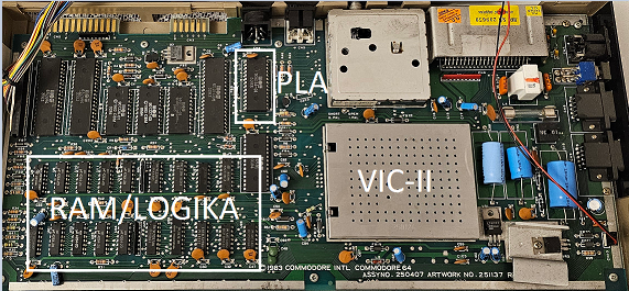

Black screen o którym piszesz może być spowodowany wieloma usterkami. Najczęściej uszkodzone: PLA / kość ram/ logika ramu / / VIC-II.
Masz otwartą budę, zobacz czy coś się nie grzeje za mocno (nawet palcem dotykaj układy - z góry tak żeby zwarcia nie robić)
btw. Fajny (stary) komp, graty w środku z 83/84 roku. Obudowa cacy, zatrzaski nie pourywane. Klawiatura ładna. Trzeba go ożywić.
