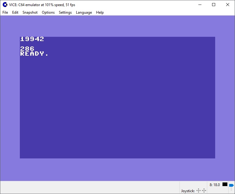

Do zdiagnozowania tego typu usterki napisałem program cycles, który porównywał równocześnie ilość cykli, które minęły w trakcie 1 ramki C64 PAL na owym C64PAL oraz w stacji dysków.
Z ustaleń empirycznych stwierdziłem że wszystko działa, jeżeli w stacji przeleci w okresie 1 ramki PAL więcej cykli w stacji. Ilość jaka nie sprawiała problemów to różnica w zakresie 273-303 cykle więcej w stacji.
Wielkością defaultową jest zakres około 286-296 cykli więcej.
Jeżeli cykli jest poniżej 270, wówczas należy wymienić ów trymer - ja wymieniałem go na kondensator stały 15pF i stacje wracały do życia (głównie loader AR).

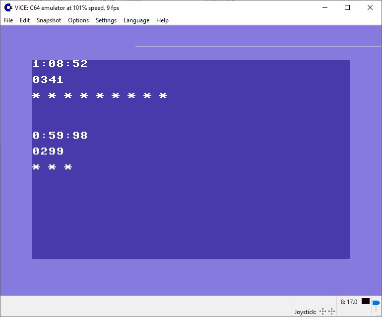

Drugą rzeczą jaką postanowiłem zrobić był program do pomiaru prędkości obrotowej dyskietki. Zrobiłem ten program, ponieważ oferowane usługi pomiaru prędkości obrotowej dysku bazują na błędnym założeniu, że CPU jest napędzany właściwą prędkością 1MHz, co jak widać powyżej nie zawsze musi być prawdą.
Jeżeli procesor ma błędne taktowanie, wówczas bazując na zliczaniu cykli w trakcie obrotu, również źle określamy spin dysku. W taki (może nie błędny, ale mogący zafałszowywać prawdziwe wyniki) sposób np. działa program do określania spinu dyskietki z cartridge 1541(cośtamdalej - nie pamiętam już).
Wobec tego napisałem program, który mierzy prędkość obrotową dysku przez 1 minutę, korzystając z przerwań rastra na C64. Po minucie program drukuje, ile udało mu się zliczyć obrotów dyskietki, w tym także ilość sektorów (obrazowo), które zostały odczytane w ostatnim, niepełnym obrocie dyskietki, który nie został zliczony.

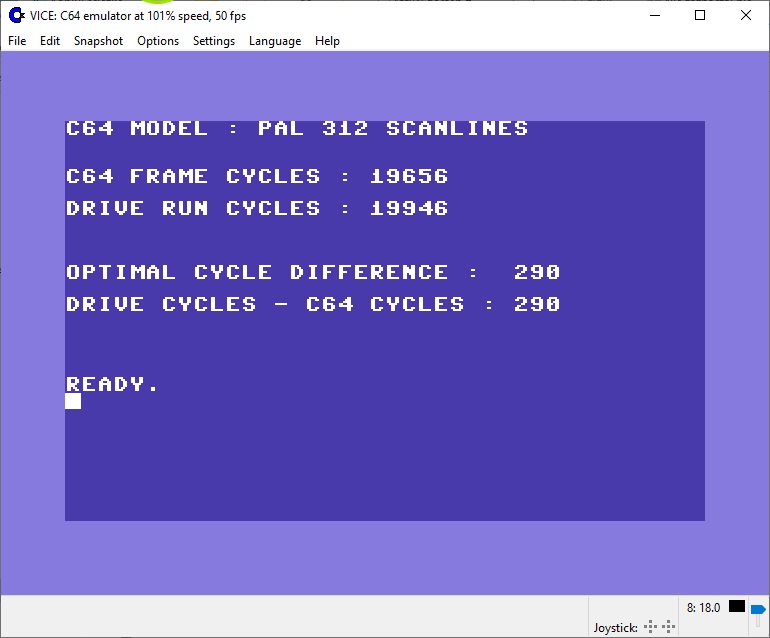

Znalazłem kolejną wersję programu:
cycles.zip
(2.41 KiB) Pobrany 349 razy
Pomiar polega na jednoczesnym zliczaniu cykli w C64 i stacji:
Ramka w C64PAL = 312 * 63 cykle = 19656 cykli
co oznacza że w stacji w tym okresie powinno być około 290 cykli więcej (przy prawie 20000 cykli!!!) - ma to swoje przełożenie do zegarów C64 i stacji, ale trzeba to faktycznie stwierdzić. Co więcej - stacje ożywały (loadery AR zaczynały działac na powrót), czyli diagnoza i naprawa była słuszna - wymiana zdegradowanego trymera na kondensator stały 10-15pF

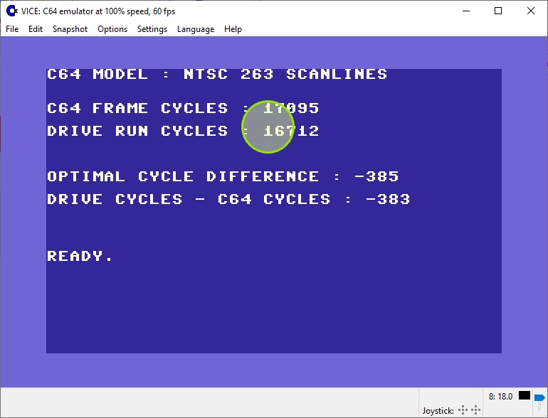

Program do sprawdzania cykli na C64NTSC

19656 cykli w C64 PAL
19946 cykli w stacji [stacja w NTSC :-)]
czyli 1% odchyłki to 199.46 obrota
sytuacja optymalna - różnica 290 cykli
290 / 199.46 = 1,453925599117618 %
Powiedzmy około półtora procenta.

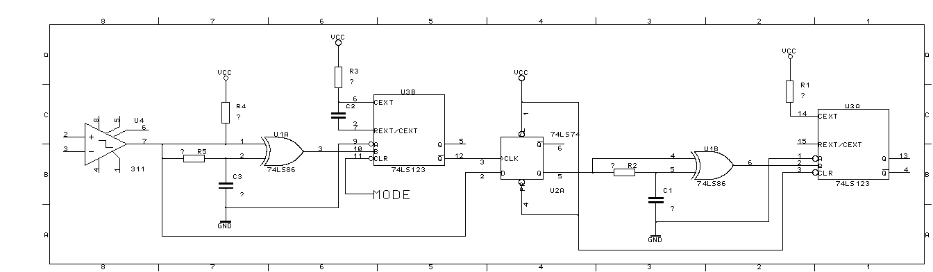

Ze schematu widać, że DS działa tak, że bajt GCR w $1c01 jest generowany dla odpowiednich grup ścieżek
co 24, 26, 28 i 30 cykli jak pamiętam.

Program cycles
1. Synchronizuje się programowo C64 ze stają
2. Daje sygnał do stacji kiedy zaczyna się ramka w C64
3. Stacja odczytuje timer
4. C64 daje sygnał zakończenia ramki
5. Stacja odczytuje timer i zlicza różnicę pomiędzy pierwszym odczytem
W C64 wiemy od razu ile cykli upłynęło bez sprawdzania - tyle co trwa ramka 312*63 cykle
W stacji różnica pomiędzy odczytem początkowym i końcowym timera daje liczbę cykli, jaki upłynęły w trakcie ramki na C64
Z reguły tych cykli w stacji jest 1.5% więcej jak w C64 PAL i jeżeli jest większa odchyłka w różnicy cykli w stacji względem C64 to zdegradował się trymer najprawdopodobniej. Ten program nie ma nic do obrotów w tej chwili i w tym konkretnym przypadku.
Program spin:
zlicza czas na C64 w ramkach (0.02 sec co ramkę) przez minutę - aby trwało to minutę tych ramek musi minąć 50 * 60
1 stacja daje sygnał że C64 ma zacząć odliczanie (napotkała PIERWSZY RAZ sektor 0)
2. C 64 zaczyna odliczać czas a stacja w uproszczeniu co kolejny raz daje sygnał że napotyka sektor zero, co oznacza kolejny pełny obrót dyskietki"
- punkt drugi w uproszczeniu, bo tak naprawdę procesor w stacji nie ma co do roboty przez pełen obrót dysku, dlatego też odczytuje wszystkie nadjeżdżające po kolei nagłówki i również informuje o tym C64. Ale to ma znaczenie drugorzędne.
3. C 64 po minucie sprawdza ile pełnych (i niepełnego) obrotów zaliczył driv według informacji przesłanych od driva i wypluwa dalej na ekran freez tego zliczania - po kolejnej minucie wypluje kolejne dane, ale to już nieważne...
Tak więc C64 odmierza tą minutę a stacja informuje go co nadjeżdża.
Dalsze dywagacje że coś się rozjeżdża bo są znaki synchronizacji są kompletnie bez sensu. Nagłówek zostaje odczytane i przez cały czas ten nagłówek pojawia się dokładnie co pełen obrót dysku - czas generowania bajtu to 24-30 cykli - po znaku synchronizacji zostaje odczytanych np 5 bajtów, zdekodowanych i wysyłana jest informacja do C64. Odczyt nagłówka po znaku synchronizacji i jego dekodowanie zawsze trwa TYLE SAMO CYKLI, czyli cały czas jest takie samo opóźnienie i interwały są idealnie pokazujące czas obrotu dyskietki.
Więc program spin nie dość że bardzo dokładnie mierzy rpm, to C64 sam zajmuje się odmierzaniem czasu (aby uniknąć problemów w przypadku "zepsuty trymer") - to pierwszy powód dlaczego tak jest mierzony czas przez C64. Drugi powód - pełna minuta - aby zwiększyć dokładność pomiaru - analogia pomiędzy pomiarem dwóch zboczy dla określenia częstotliwości oraz pomiaru ilości impulsów przez pełną sekundę.
Dopiero teraz występuje trzeci przypadek o którym wspominałem - to właśnie pomiar spinu za pomocą timera w stacji i pomiaru czasu obrotu dysku. - JA TAK NIE ROBIĘ, TYLKO INNE PROGRAMY...
Głównym powodem dla którego MOŻE BYĆ ON NIEDOKŁADNY, to właśnie zmieniona podstawa czasowa poprzez ... oczywiście ... zepsuty trymer... Drugi powód, to programy te nie mierzą pełnej minuty czyli słaba rozdzielczość pomiaru - o ile powód drugi można zmienić w swoim własnym programie, o tyle zmieniona podstawa czasowa (mogąca występować) cały czas fałszuje pomiar
