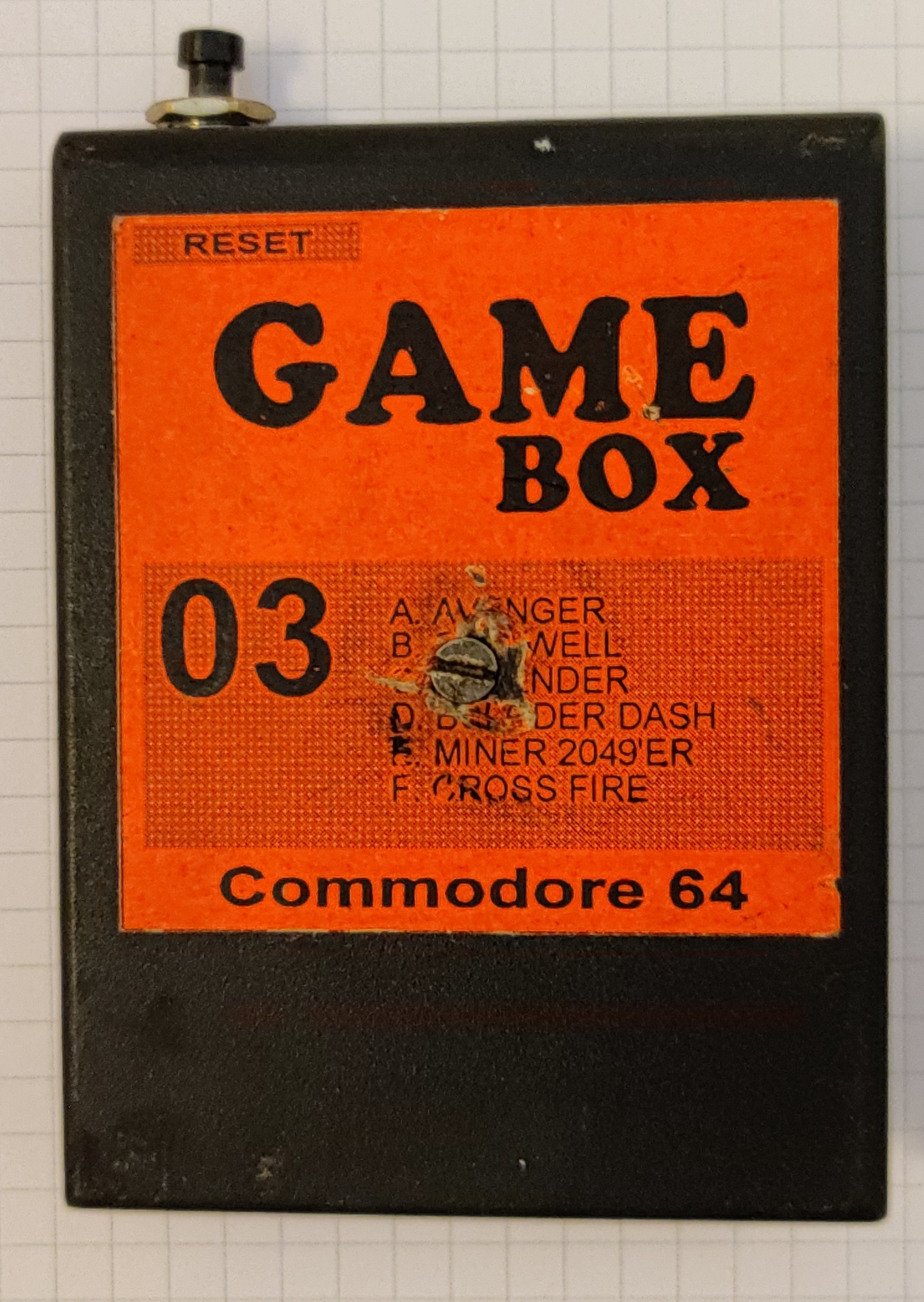

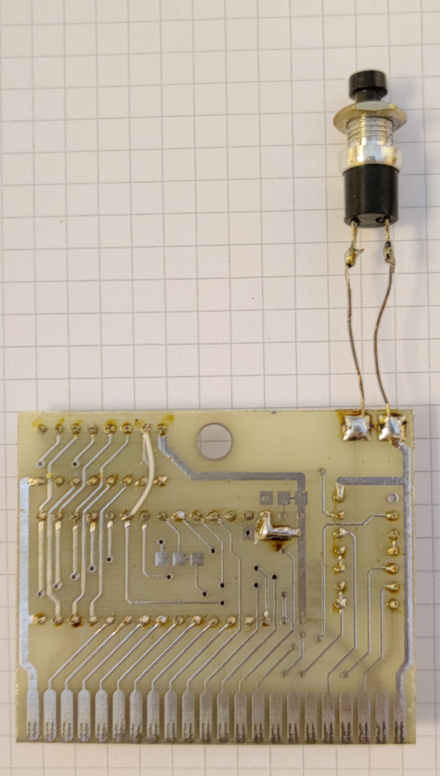

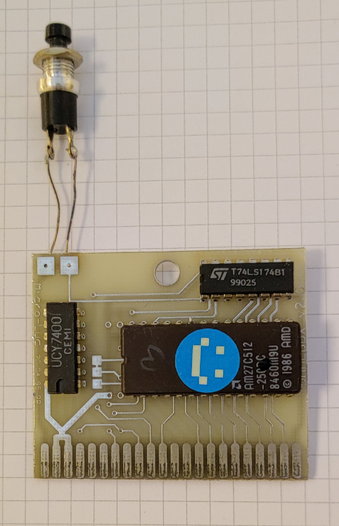

Takiego carta wykopałem,jest może w necie wsad do tego i jakas dokumentacja czy robić dumpa ?

Fajnie, a czy daloby sie dopasowac (odtworzyc) schemat ?
rs2322
Posty: 162
Re: Cartridge GameBox 03 Micro-Luc
#5 Post autor: rs2322 »
Naskrobie cos wieczorem i umieszcze :)

schemat, exrom troche zamieszane
GBOX3.pdf
Game BOX 3 schemat
(403.69 KiB) Pobrany 187 razy
